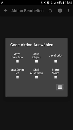

Ich sehe in der Liste kein "Shell Ausführen", hab ich was nicht aktiviert?
@Nichts
Der Weg ist Tasker Aktion:
Code - Shell Ausführen
