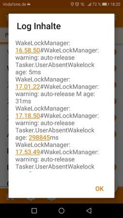

Diese Fehlermeldungen bei Tasker kommt nach Einschalten der Fehlermeldung-Popup immer noch, aber dennoch funktioniert Tasker weiterhin mit
Display-aus.

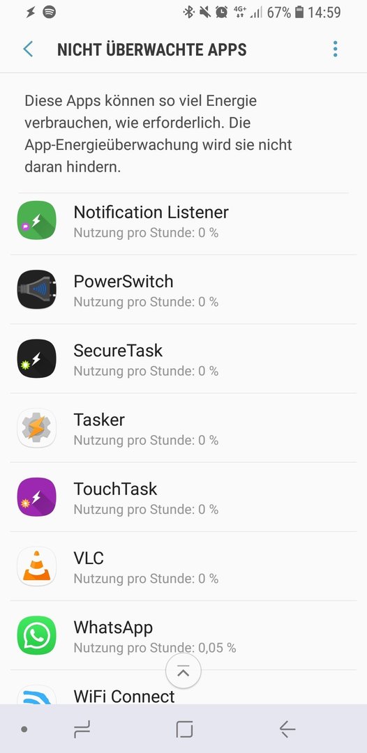

Also der Funkenzellen Task wird bei meinem S9 mit Oreo, alle 2 Min ausgeführt, egal ob Display an oder aus. Tasker und Plugins aus dem Energiesparoptionen rausgenommen?
Reaktionen: cad
@Spardas Das ist aber nur die Hälfte der Energiesparoptionen (nämlich die von Samsung). Die "normale" Akkuoptimierung von Android 8 findet man nach Tipp auf "Akkuverbrauch" über das Menü dort. Auch dort für Tasker deaktivieren.
