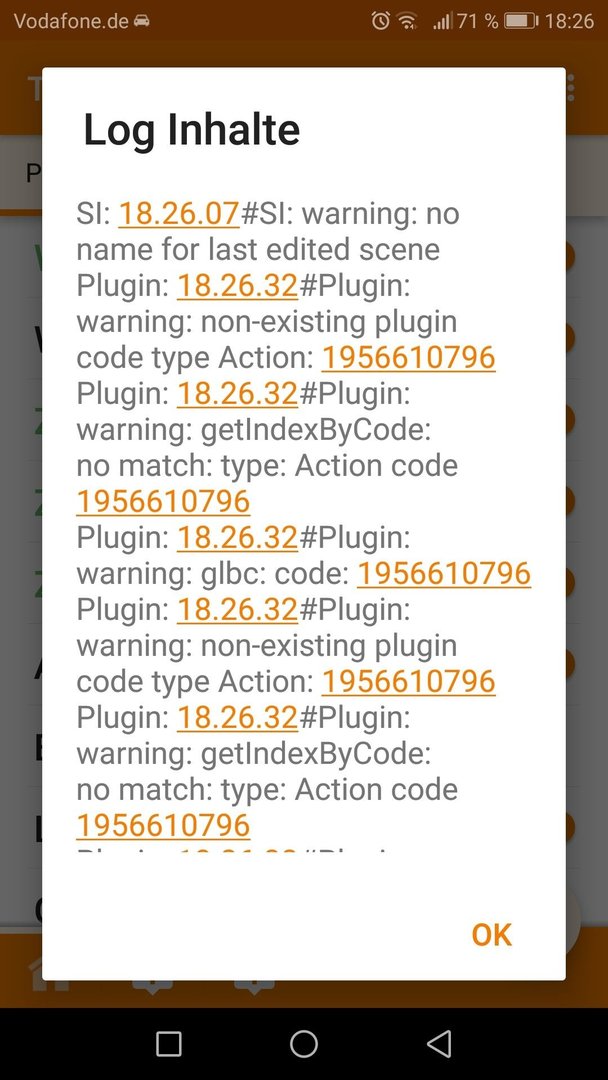

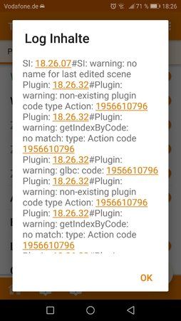

Seit ich Oreo installiert habe ist Tasker sehr unzuverlässig geworden.
Mal wird mein neuer Standort erkannt, aber meistens nicht.
Ich habe zwei Screenshot von Error-Meldungen gemacht

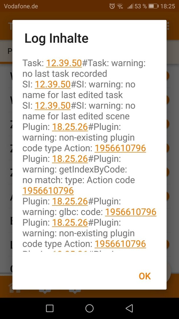

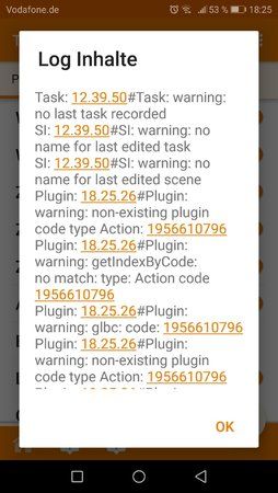

Dafür eine weitere Fehlermeldung:
@JohnDeere
Konntest du feststellen wann und was diese Fehlermeldung auslöst?
Es steht auch mehrmals Plugin. Eventuell ein Plugin Problem.
Aber so wie auf Screenshot hatte ich noch nie eine Fehlermeldung von Tasker
Das einzige Plugin was ich eingebaut habe ist die App Lautstärkeregler.
Das hat vor Oreo immer super funktioniert.
Diese Errormeldung kommt jedenmal beim Aufrufen von Tasker, auch wenn Tasker ausgeschaltet ist.
Wenn ich es in den Einstellungen - Verschiedenes - Fehlermeldung Popup ausschalte, kommt die Fehlermeldung natürlich nicht.

Ich habe den einen Fehler der Fehlermeldungen festgestellt.
In den Task unter dem Reiter der Fragezeichen war irgendetwas als Test von Dir Ronnie mal eingespielt, dass ein Warndreieck zeigte. Diesen Task, was das auch war, habe ich gelöscht. Daraufhin kommen diese Fehlermeldungen nicht mehr.

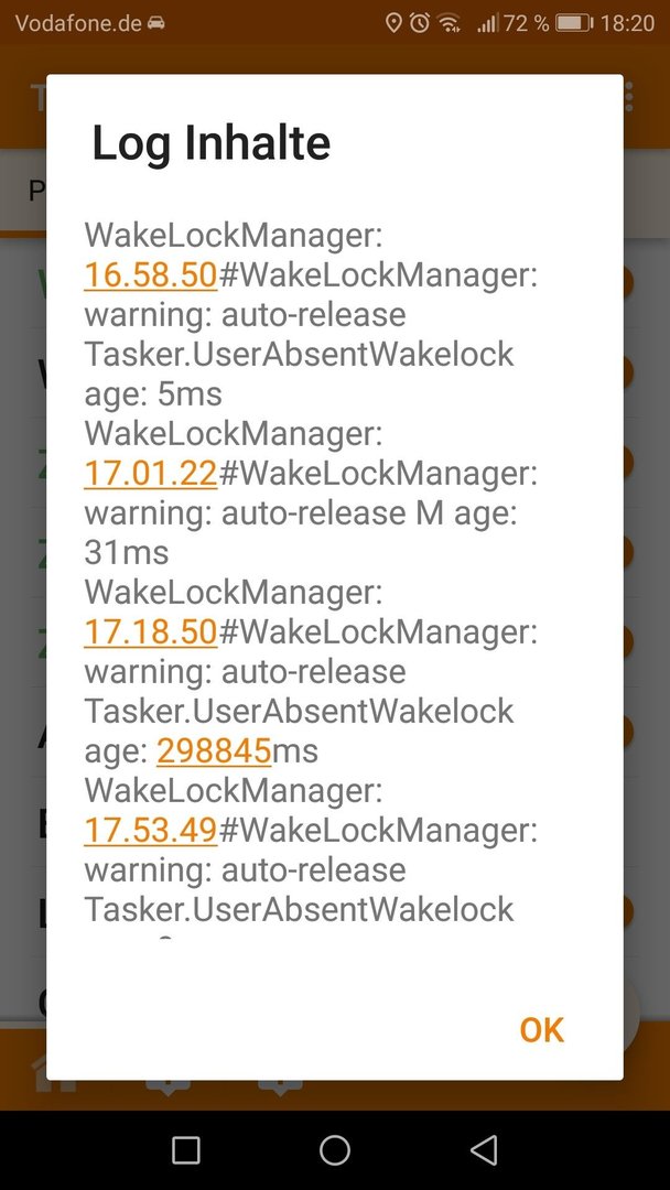

Aber eine neue Fehlermeldung kommt. Zeige demnächst hier die Fehlermeldung.
Aber es geht um den Wakeup-Manager.

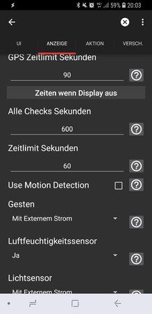

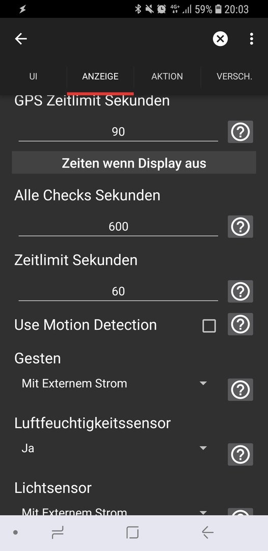

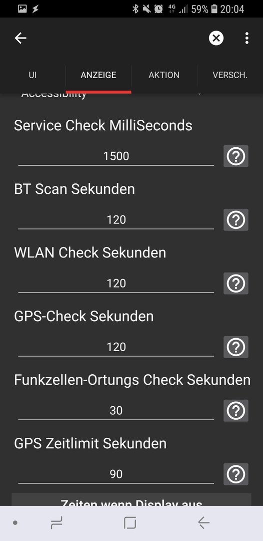

Tasker - Einstellungen - Reiter Anzeige
Standart mässig wird GPS alle 120 Sekunden (2min), die Funkzelle alle 30 Sekunden bei Display an abgefragt.
Bei Display aus sind es 600 Sekunden (10min).
Wenn du jetzt Tasker aus und an machst wird diese Abfrage sofort ausgeführt.
Bei Display an kann den Wert GPS, Funkzelle, ect. einzel einstellen.
Bei Display aus kannst nur alle abfragen mit der gleichen Zeit belegen. Doch je tiefer die Zeit bei Display aus ist, desto mehr Akku brauchst es.
Du kannst ja mal nachschauen was eingestellt ist und test wenn du es tiefer einstellst ob es besser wird und wie stark der Akku belastet wird.

Da habe ich schon rumexperimentiert, keine Veränderung.

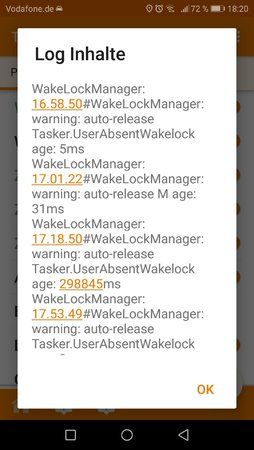

Ich habe weiterhin die Meldung beim Aufrufen von Tasker, dass irgendwas mit dem WakeLockManager ist,
obwohl ich unter Akku keine automatische Aktivierung aktiviert habe.
