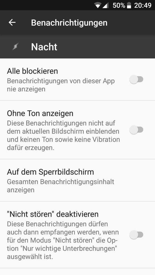

Meinst du das hier? Habe den Button ganz unten schon mal als an und aus probiert, aber beides hilft nichts.

Moin
Nein. Ich hatte extra auf die Online-Hilfe verwiesen.
This Action requires Tasker's notification access service to be enabled, see Android's Sound & Notification settings.
Übersetzt: Benachrichtigungszugriff (heißt bei deinem Gerät vermutlich anders)
In der Liste muss Tasker und deine App auftauchen.

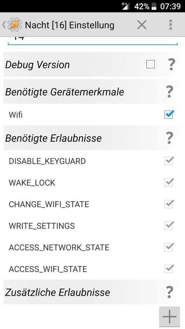

Aber mal eine andere Idee: Wie im Bild zu sehen ist fehlt anscheinen die Berechtigung dafür. Kann mir wer sagen wie die Zeile lauten müsste oder versteckt die sich eh schon unter einer anderen Bezeichnung unter den eingetragenen?
Ich habe jetzt vom Hersteller der App folgende Info bekommen:
"Well you must have enabled it for Tasker, it should be in the same place. If not, try raising the minimum API in the child configuration screen."
Kann mir wer erklären was genau der meint. Ich verstehe die englischen Worte, aber den großen Zusammenhang nicht. Es ging hier darum, dass meine App nicht in den Benachrichtigungen angezeigt wird (bezogen auf do-not-disturb; s. oben).
