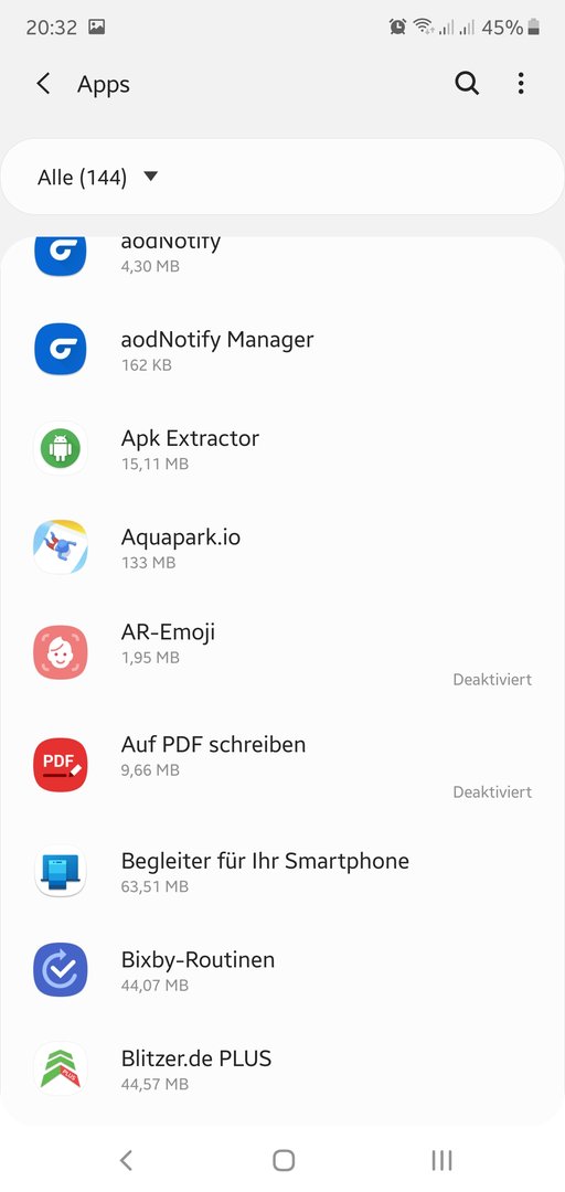

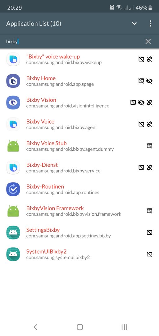

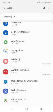

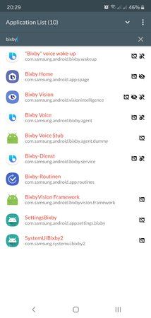

Ich habe, wie auf dem nachfolgenden Screenshot zu sehen alle Bixby-Dienste mit CCSWE, ausgenommen der Bixby-Routinen, deaktiviert (zu erkennen an den durchgestrichenen Kästen). Die Bixby-Routinen werden trotzdem ordnungsgemäß, zu mindest zu meinen Zwecken, ausgeführt.
unter den installierten Apps werden sie auch nicht mehr angezeigt.
