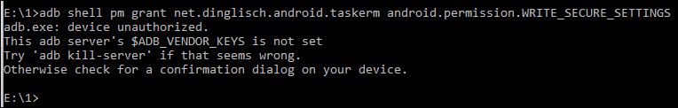

Bei Eingabe "adb devices" kommt leider eine Fehlermeldung:
Bei Eingabe von " adb shell pm grant net.dinglisch.android.taskerm android.permission.WRITE_SECURE_SETTINGS " erscheint:
Was mache ich falsch?
Als Du den ADB Befehl "adb devices" eingegeben hast, erschien da eine Meldung auf dem Handybildschirm zur Bestätigung? Es kann aber auch am Kabel selber liegen, falls es nur ein reines Ladekabel ist.
Hallo @qwoka ,
nein, eine Bestätigung kam nicht.
Das Kopieren von anderen Daten über das USB-Kabel (ist das Original-Samsung-Kabel) ging ohne Probleme.
Muss ich in der Eingabeaufforderung noch irgendetwas starten?
Die Eingabeaufforderung steht am Laptop im Ordner "1". Der DIR-Befehl zeigt alles im Ordner an.
Unter Entwickleroptionen/USB-Debbuging alles aktiviert?
OK.
Ich habe USB-Debugging nochmal deaktiviert - und nochmal aktiviert. Jetzt wird das Device angezeigt.
Edit: @qwoka - hat sich gerade überschnitten...
Befehl kopiert... Enter...
Es kam keine Fehlermeldung - Cursor steht wieder bei "1", also gehe ich davon aus, dass es jetzt geklappt hat.

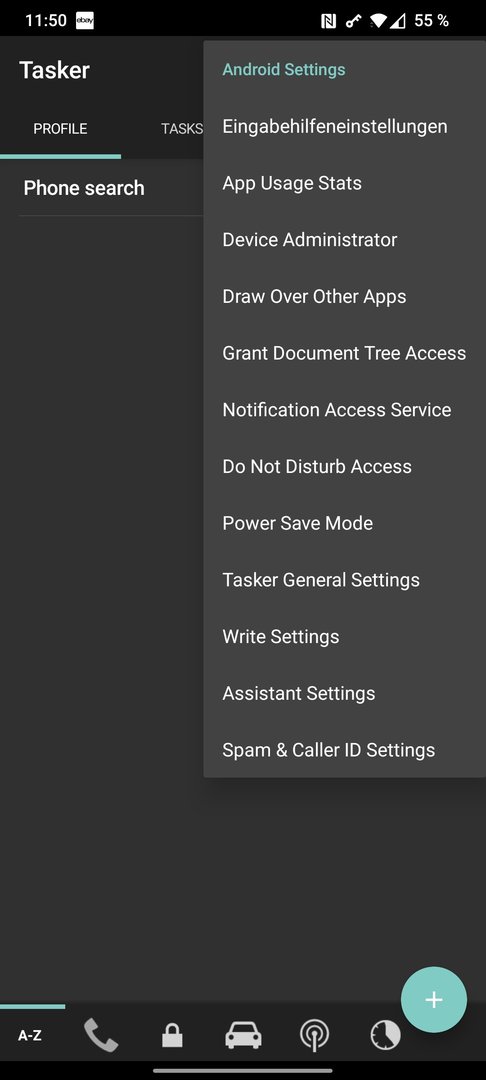

@qwoka und @maxe : Nochmal die Frage, welche "12" Berechtigungen gesetzt werden müssen und wo.
Gibt es einen noch anderen Ort, als in den Handyeinstellungen... Apps... Taskter... Berechtigungen?
Bei mir sind es unter App-Berechtigung auch nur 11. Am besten alles erlauben und wie im Post 11 von @maxe (siehe Bild) am besten einmal alles durchtippen.
ich bin doch blöd... 🙄
Ihr meint die "Android Settings" innerhalb der Tasker-App. [3Punkte oben... Mehr... Android Settings...]
Ich hab andauernd gedacht, Ihr schreibt von den Android-Settings für Tasker in Handyeinstellungen... "Apps". Das ist ja nur EIN Punkt in der Übersicht lt. Screenshot!
Done
Genau,
1x die 11 App Berechtigungen
und
1x die 12 Berechtigungen über Tasker (s. mein Screenshot)
