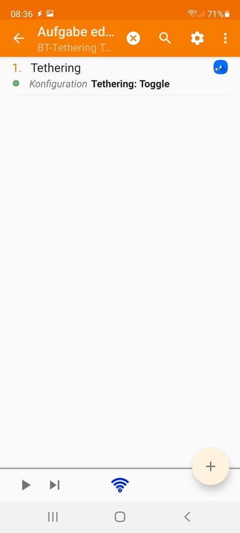

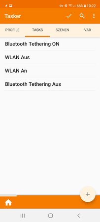

Habe mir Tasker (vorerst Testversion) in das BlueTask-Plugin installiert und auch etwas eingerichtet (vorab nur zum Testen der Schaltfunktion siehe Screenshots)
Leider klappt das noch nicht so richtig. Ich blicke da momentan auch noch nicht richtig durch...
Ich dachte mir,

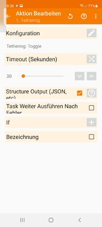

1. Ich lege mir eine Task an "BT-Tethering TOGGLE" (done - siehe Screenshots)
2. Als "Toggle" verstehe ich, dass die Task fortlaufend geschaltet wird (also bei mehrmaliger Betätigung On -> Off -> On -> Off) Richtig?
3. Dann erstelle ich mir einen Link oder eine App zu dieser Task, die dann jeweils gem. 2 geschaltet wird.

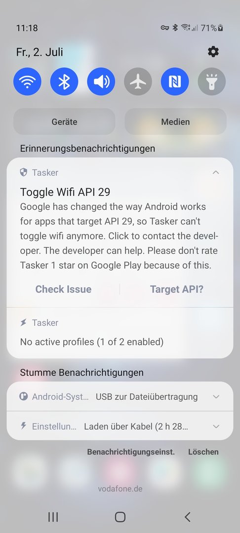

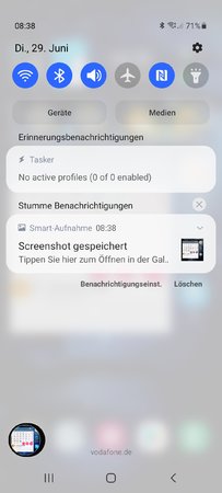

4. Tasker habe ich Berechtigungen gegeben - auch Akkuoptimierung AUS. Was heißt dann "no active profiles" im Bild 4?
Nach dem Setzen der Berechtigung ist die Anzeige nach Tippen auf PLAY grün (Bild2), aber BT wird nicht geschaltet.
Ich habe auch keinen Link oder App, den ich anklicken kann.

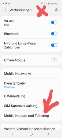

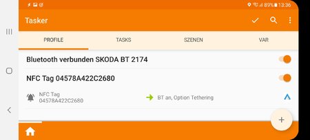

1. Bluetooth Tethering ANschalten: mit einem alten (nicht programmierbaren) Smart Tag mittels Aufrufen der Handy-Einstellung.
--> Nachteile:

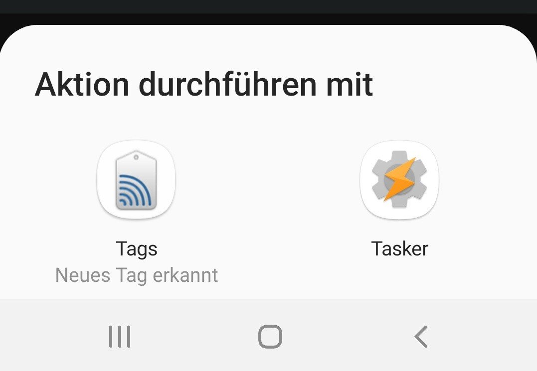

2.: "Aktion ausführen mit Tasker" setzen immer nötig. Standard setzen geht nicht. (beschreibbaren NFC-Tag mit Text nehmen, dann OK)
3.: Ich komme nur bis zum Menü "Verbindungen".

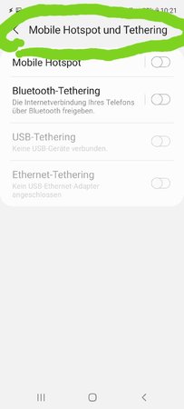

4.: Ins Menü "Mobile Hotspot und Tethering" gehen und Schalten muss ich manuell machen.

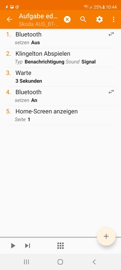

5.: Bluetooth Tethering AUSschalten: geht einfach mit Tasker "Bluetooth ausschalten" + warten + "Bluetooth anschalten"

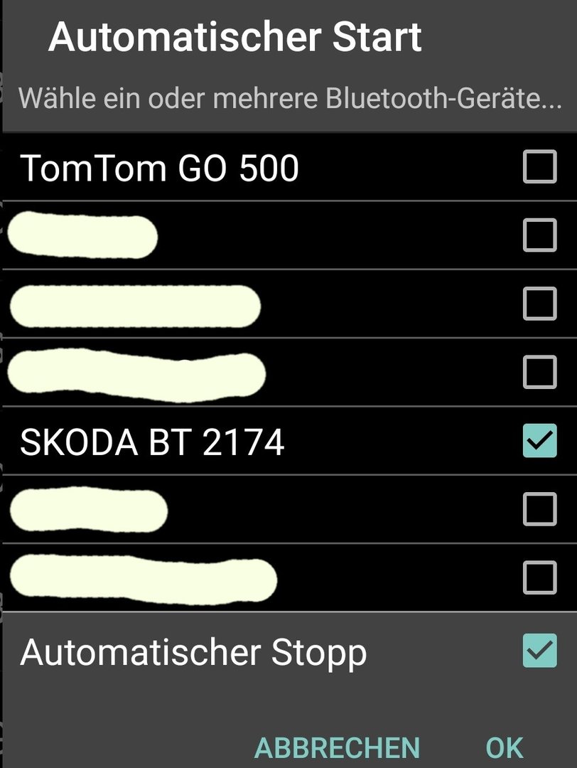

Ich habe noch einige wichtige Ergänzung:
1. Die ganzen Tasks mit dem Status des TomTom Go 500 zu knüpfen, wird leider nichts!
Der TomTom ist nicht generell mit dem Handy verbunden, sondern baut immer nur kurzzeitig Verbindungen zum Bluetooth Tethering am Handy auf (sicher zum Sparen von Energie und Daten). Demzufolge würden die Tasks immer und immer wieder starten.
Ich hatte das schon letztens bemerkt beim Anzeigen der Einstellungsseite (wenn TomTom verbunden ist) - hatte aber eher an ein Verständnisproblem meinerseits beim Tasker gedacht. Erst als ich jetzt zur akustischen Info Text-To-Speach-mp3s und dann Töne in die Task gepackt hatte, ist mir das klar geworden. 🙄
2. Ich musste also die diversen Funktionen über den Bluetooth-Status des Autos steuern. Da klappt es.

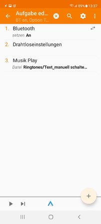

3. Beim Berühren des NFC-Smart-Tags habe ich noch eine Text-to-Spech-mp3 reingepackt, damit kar ist, was zu tun ist.
Die zusätzliche Anzeige "Aktion durchführen mit" beim Berühren des NFC-Tags kommt gem. eines anderen Themas bei beschreibbaren NFC-Tags mit Inhalt nicht. Meine alten NFC-Tags sind leider nicht beschreibbar.
Ich habe mal einige beschreibbare NFC-Tags bestellt. Habe ich schon sie viel Geld zusätzlich ausgegeben, damit dieses blöde Android 11 nach meinen Wünschen/Apps wieder halbwegs läuft, dann kommt es auf die paar Kröten auch nicht mehr an... 😡

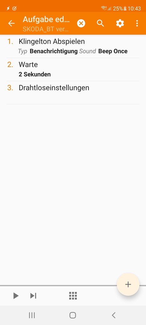

4. Zusätzlich habe ich in die Skoda-Start-Task noch die Anzeige der Drahtloseinstellungen gepackt - und in die End-Task das Anzeigen des Homescreens. Das bringt aber praktisch nur etwas, wenn das Handy beim Ausführen der Tasks entsperrt ist. Sonst laufen diese Einstellungen ins Leere (schaden aber auch nicht).
Zumindest könnte ich mir dann das Berühren des NFC-Tags sparen - vorausgesetzt, ich denke beim Starten des PKW daran, das Handy anzuschalten - was ich aber eher nicht glaube...😅

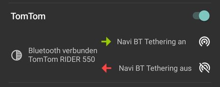

Verständnisfrage:
1. Wenn Du im Auto bist, ist Dein Handy mit einer Freisprecheinrichtung mittels Bluetooth verbunden?
2. Brauchst Du Bluetooth-Tethering nur für TomTom? Normalerweise, wenn Deine mobilen Daten eingeschaltet sind, dann kann ja TomTom darauf zu greifen.
Ansonsten "No active profiles" bedeutet, das kein Profil aktiv ist. Du hast ja nur einen Task erstellt, welcher manuell gestartet werden muss. Geht auch per Shortcut auf dem Bildschirm.
Reaktionen: Miaz602
Miaz602 schrieb:
oder sobald das Handy via Bluetooth mit dem TomTom verbunden ist

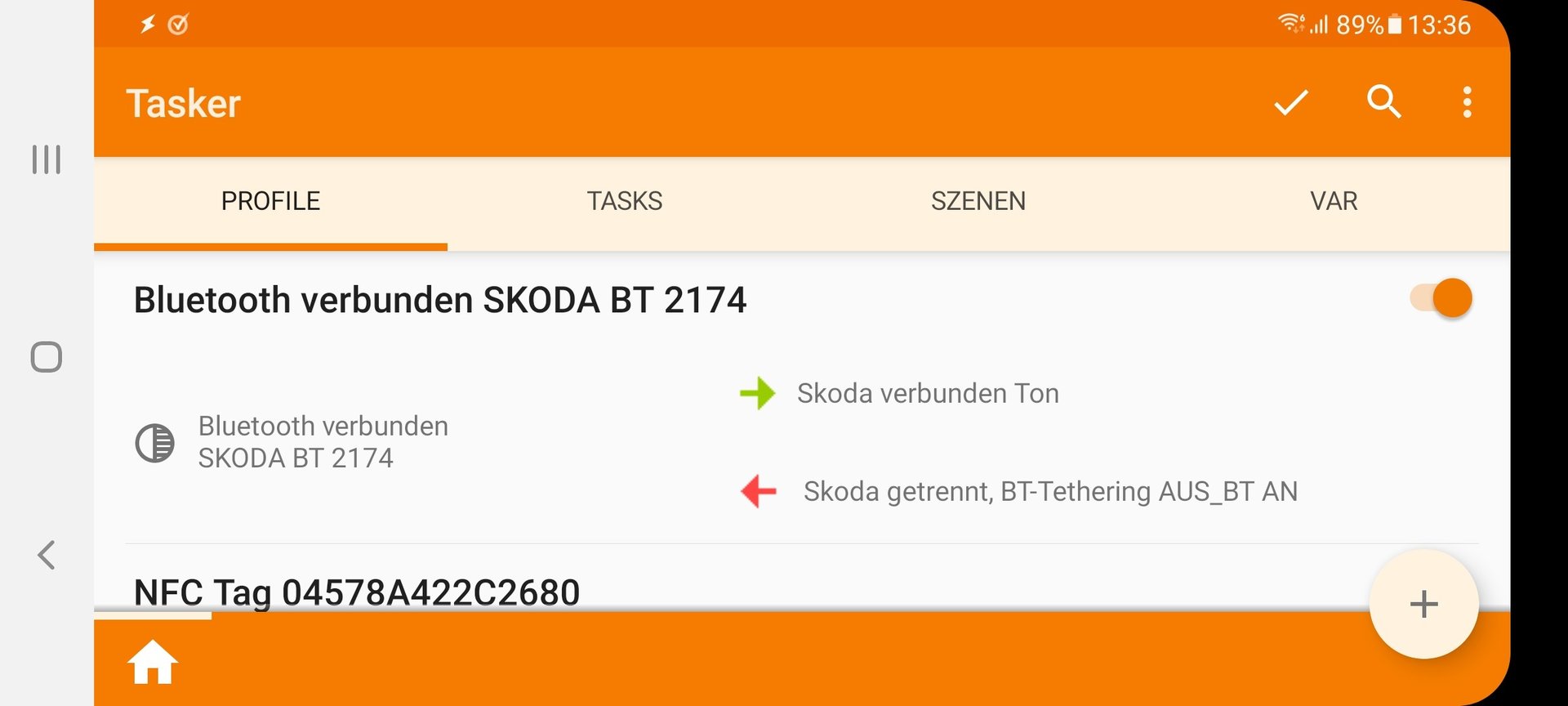

Dann musst du als Profil genau das angeben:
Status: Bluetooth verbunden -> dein TomTom
Reaktionen: Miaz602

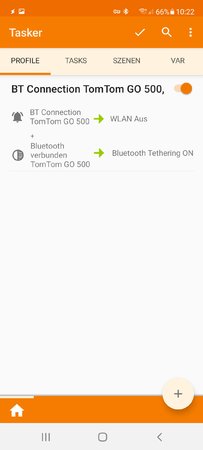

Sorry - habt etwas Geduld mit mir... Ich habe immer noch Verständnisprobleme... Hatte mich noch NIE mit Tasker beschäftigt.

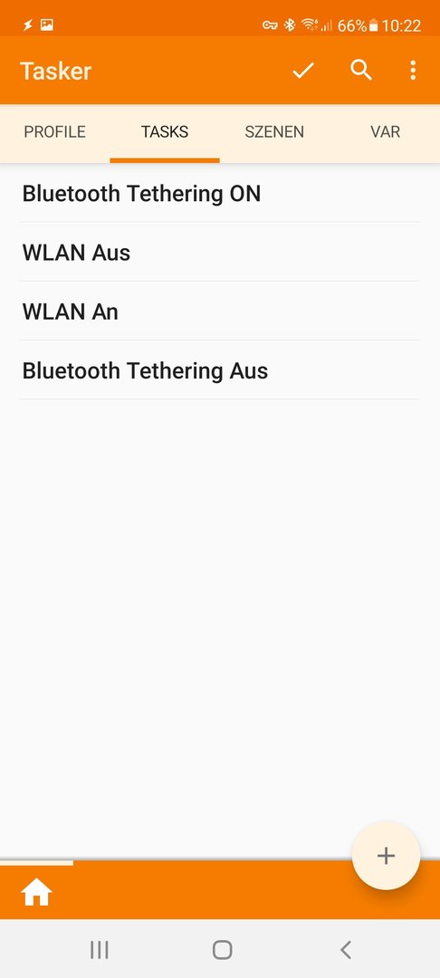

Ich habe folgende Tasks und folgendes Profil angelegt (siehe Screenshots).
1. Wie füge ich denn nun die "Ausgangstasks" (WLAN AN und Bluetooth Tethering OFF) hinzu, wenn Bluetooth beim TomTom wieder getrennt wird? (Das hatte @maxe erwähnt. Ich hatte das vorhin auch mal irgendwo gesehen, finde es aber momentan nicht mehr...)
2. Und läuft das dann automatisch im Hintergrund ab, sobald TomTom verbunden ist, oder muss ich das manuell aktivieren? (Akku-Optimierungen AUS und Berechtigungen zur Systemänderung habe ich eingestellt)

Drücke länger auf die Task-Anweisung im Profil. Dann müsste sich die Auswahl mit dem "Ausgang Task Zufügen" zeigen.
Eigentlich müsste das so aussehen
Länger auf den Eingangstask halten und dann den Ausgangstask wählen. Geht aber imho nicht bei einem Profil mit Ereignis.
Reaktionen: Miaz602
Ach so... Dann müsste ich also das komplette Profil mit Ereignis löschen, und nochmal ein Profil mit Status erstellen?
Ich teste das mal...
Ja - jetzt sieht es bei mir auch so aus. Ich habe aber das Wifi nicht mit hineinpacken können... Da geht wohl nur eine Task.
In den Eingangstask packst du dann beide tasks (Wlan aus, BT-Tethering an).
Und Ausgangstask dann genau umgekehrt.
Dann macht Tasker das, sobald mit BT verbunden, ganz automatisch.
Reaktionen: Miaz602
OK. habe jetzt das Wifi noch mit reingepackt. Steht zwar nicht auf der PRIFILE-Seite. aber wenn man die Tasks im grünen und roten Pfeil antippt, wird das angezeigt.
Ich teste mal mit dem TomTom...

Frage: Wenn ich in der Task auf PLAY gehe, müsste doch die Aktion simuliert werden, oder?
Ich gehe auf PLAY --> es erscheint ein grüner Punkt.
--> Ich gehe in die Handyeinstellung: Bluetooth Tethering ist aber nicht aktiviert.
Also funktioniert das auch nicht??? (Habe es praktisch noch nicht mit dem TomTom getestet. Da müsste ich erstmal ans Auto...)
Am TomTom geht es natürlich auch nicht.😡 😡 😡

Info vom Entwickler vom Tasker wegen nicht funktionierender Third Party PlugIns, und warum Tasker das nicht unterstützt 😒
Because there is no official API for that. Google doesn't allow it. That's probably why the plugin is not working: because they tried to use a "hacky" workaround that doesn't work in all situations....
Eben nach wie vor Scheiß Android 11...😡

Könnte man mit Tasker zumindest einen Link/Button erstellen, der sofort die offizielle Seite mit den Einstellungen "Mobile Hotspot und Tethering" öffnet?
Schalten müsste ich dann eben manuell, müsste mich aber nicht durch die Einstellungen hangeln...
PS: Habe ich nicht alles probiert. Bin gerade beim Tapezieren...
@miaz: Mit der Aktion "URL aufrufen" kannst Du einen Link hinterlegen.
