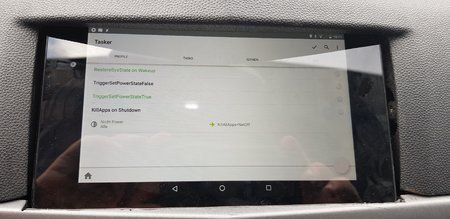

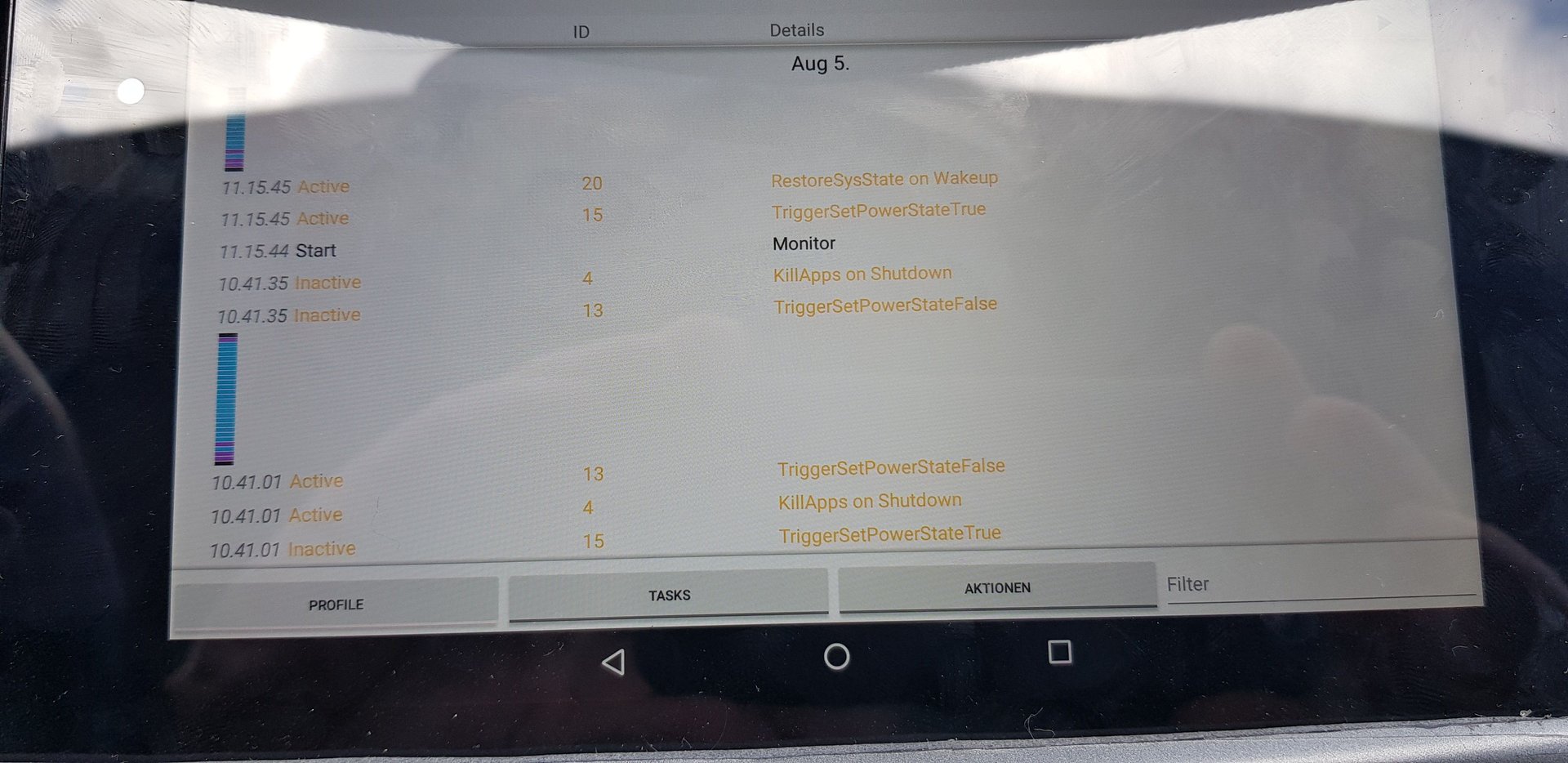

[doublepost=1533456894][/doublepost]Hier ein bildvon den Profilen.
[doublepost=1533461041][/doublepost]Hier nochmal ein bild vom runlog:

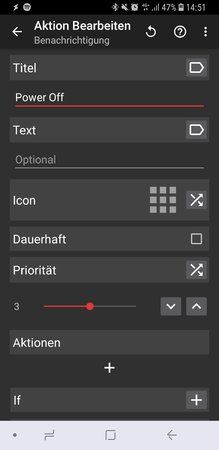

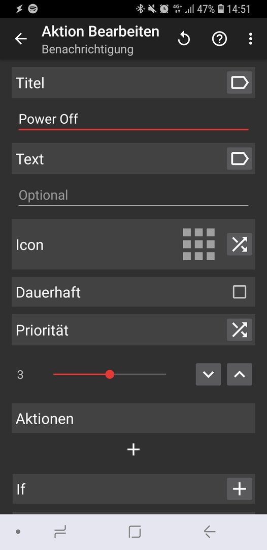

Ich würde mal alle Profile ausschalten und ein einfaches Testprofil anlegen.
Profil
Status - Laden - Power = Alle
Eingangstask
Alarm - Benachrichtung = Titel: Power on
Ausgangstask
Alarm - Benachrichtung = Titel: Power off
Bevor du Testets lösche den Runlog

@Mica81
Spardas schrieb:
@Mica81
Profil
Eingangstask
Ausgangstask
Werde das morgen mal testen.
Danke schonmal vorab.

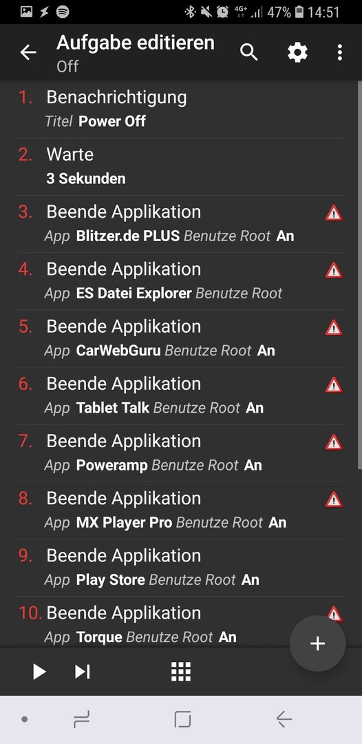

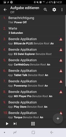

Bitte Expotiere mal deine Profile und Tasks.
Anleitung >>Hier<<
Dann Zippe alles und lade es hier hoch.
Code:

[doublepost=1533621700,1533621645][/doublepost]Das ist der Power Off Task der überwiegend nicht funktioniert.
Bearbeitet von: derstein98 - Grund: Beitrag editiert @derstein98
@Mica81
Der Task sieht gut aus.
Setzt mal eine Benachrichtung als erste Stelle.
Alarm - Benachrichtigung = Titel: Power Off.
Dann sieht man ob der Task überhaupt anspringt.

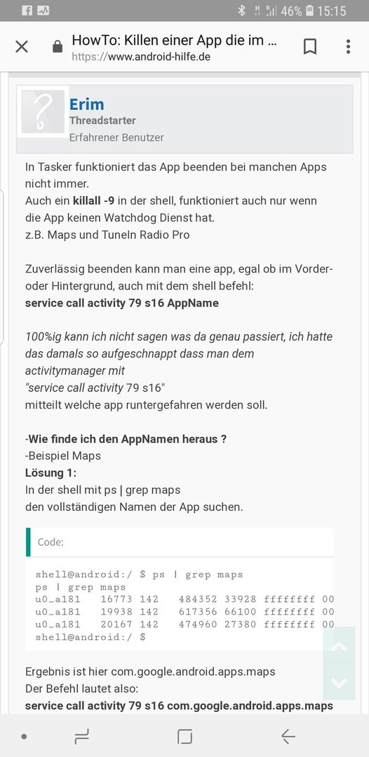

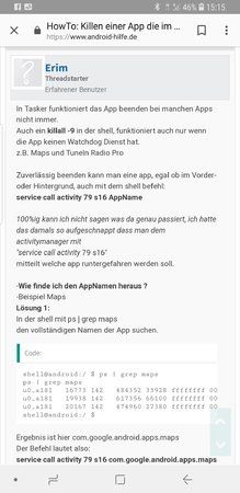

Noch einmal eine andere Frage zu meinen Problem. Hab gerade gelesen, das Tasker es nicht schafft die Programme zu schließen ,wenn sie im Hintergrund laufen. Stimmt das? Weil mein Blitzer de und Tablet Talk laufen ja im Hintergrund.
Vielen Dank für deine Hilfe @ Spardas
Weis das sehr zu schätzen und für so ein laien wie mich , ist das alles neuland. Aber Versuch macht klug.....
[doublepost=1533647314,1533647187][/doublepost]Ach ja und eine Frage hab ich auch noch:
Was bringt es einen haken zu machen bei: Task weiter ausführen wenn Fehler?
Hmm hast du denn das Gerät gerootet?
Wenn eine Aktion ein Fehler hat, stop der Task dort. Wenn der Hacken drin ist läuft er weiter
Stimmt das?
[doublepost=1533647922,1533647863][/doublepost]Ja mein nexus ist gerootet. Timurs Kernel
[doublepost=1533648039][/doublepost]Ja dann macht es ja auch sinn das er nicht immer den task ausführt oder abbricht, sobald blitzer de an ist. Der läuft ja immer im hintergrund und ich hab nie ein haken gesetzt bei Tadk weiter ausführen.
