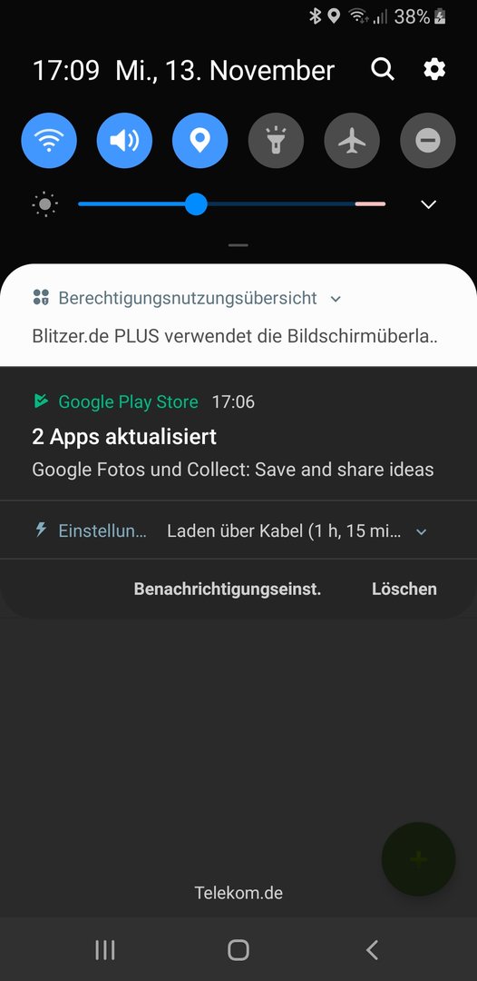

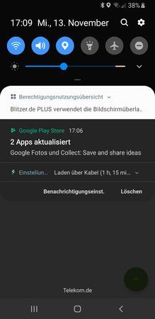

dermannvommond schrieb:
Das Thema Sichtbarkeit der App wäre in Bezug einer Kontrolle auch nicht schlecht. Oben in den Benachrichtigungen ist da immer eine Meldung (siehe Bild)
habe das Bild ganz vergessen...Sorry

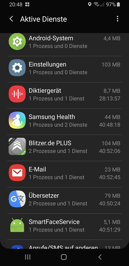

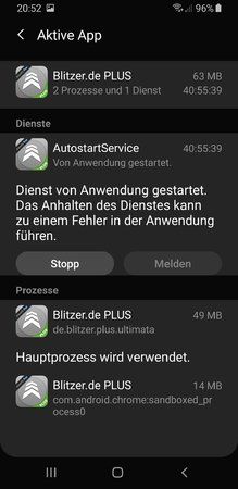

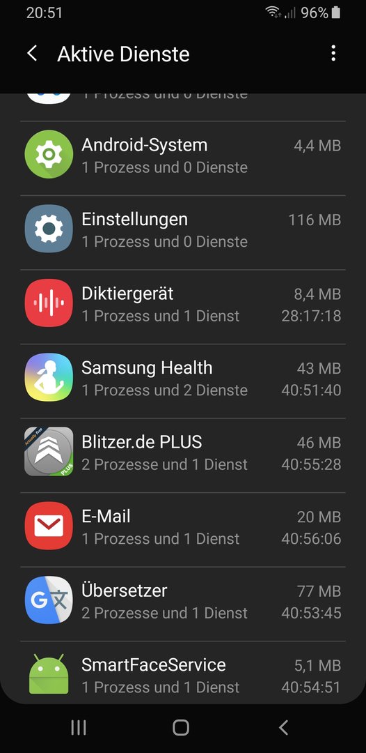

Habe mir mal in den Entwickleroptionen die aktiven Prozesse angeschaut. Da ist blitzer.de nach dem beenden per Intent immer noch vorhanden. Also so richtig beendet wird die App nicht. Man sieht auch an der Zeit damit der Prozess bereits seit 40h aktiv ist (das war der letzte Neustart)
Aber der Task funktioniert auf jeden Fall. Denn vor dem beenden hatte er 104 MB und danach 46.
Nun werde ich das Profil mal in der Praxis testen.

Der Intent beendet die App wie ein normales Close. Die App ist weiterhin über die zuletzt geöffneten Apps verfügbar (das ist auch der Grund warum sie in den Prozessen steht), ist aber nicht mehr aktiv.
Auf meine mGerät kann ich das sehr gut beobachten. Während der Laufzeit von blitzer.de steht die app als oberster Verbraucher in den stromintensiven Apps drin, sie generiert bei mir sogar eine eigene Warnung dafür.
Beende ich die app per intent fliegt sie sofort aus dieser Liste raus.
Damit arbeite ich jetzt seit Jahren und das funktioniert einwandfrei, non root, mehrere Geräte.
