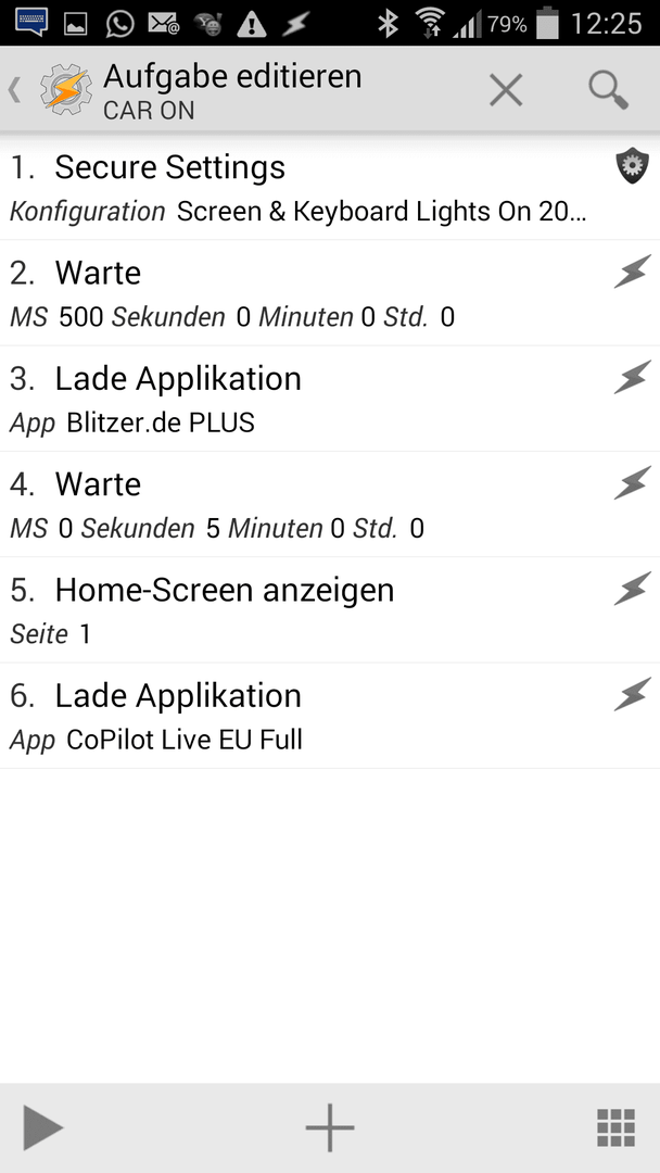

Das Profil "Car ON" schaltet das Display an, startet blitzer.de und Copilot...

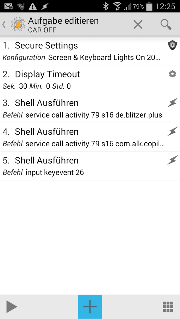

...und "Car OFF" beendet beide Apps und schaltet dann das Display ab.
in einem anderen Profil habe ich noch definiert, dass automatisch bei einer BT-Verbindung die Musik an geht und der Lockscreen verschwindet.
LG Manuel

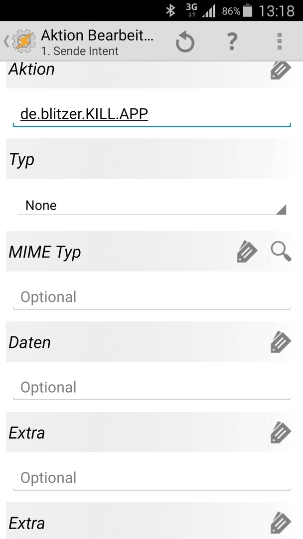

kann man das auch ohne root?
Ja, das geht auch ganz einfach ohne Root. Mit "Sende Intent" de.blitzer.KILL_APP senden.

Ich werde bekloppt.
Bei meinem galaxy s5 (ohne root) will sich blitzer de nicht beenden wenn ich aus dem Auto steige.
Edith: sorry, Habs eben gesehen. Unterstrich statt Punkt in dem Befehl
