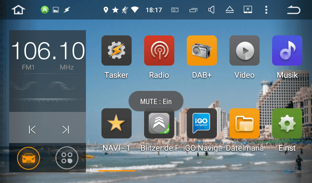

Habe ein Autoradio mit Android 5.1 verbaut, wenn ich am Lenkrad die "Mute-Taste" betätige reagiert mein Android und wird wunschgemäß mit "MUTE : Ein" & "MUTE : Aus". Nur wie kann ich genau dieses in Tasker einbinden um diese Mute-Taste als Auslöser zu setzen für den Blitzer beenden Task?

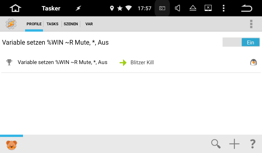

[doublepost=1478024456,1478023784][/doublepost]@max-de

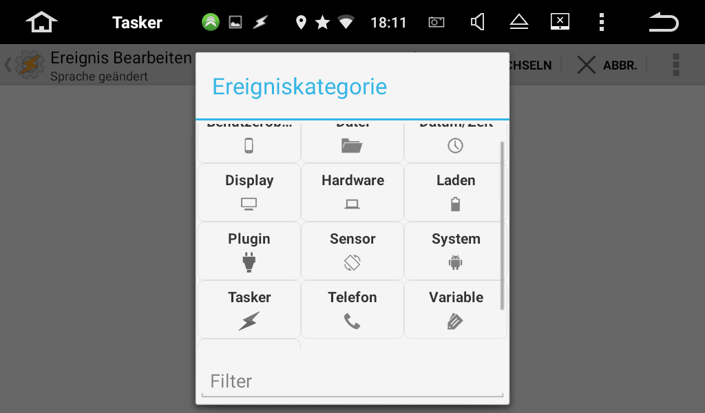

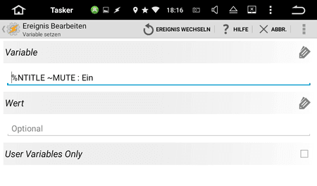

hier mal das Fenster mit "MUTE : Ein" bzw. "MUTE : Aus" (Bild 01)
In der Ereigniskategorie bin ich dann auf Variable (Bild 02)
Die verschiedensten Schreibweisen haben leider nichts ausgelöst !? (Bild 03 + 04)
Beim umschalten des Hintergrundes wurde der Task ordnungsgemäß ausgeführt! (Bild 05)
Das ist zwar überhaupt nicht praktikabel, sagt mir aber das der Task funktioniert, lediglich der Auslöser ist das Problem.
Gruß Eberhard

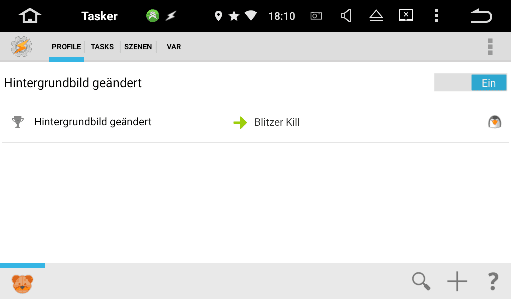

lt. Screenshot scheint es nur eine Toast Meldung zu sein. Bin mir nicht sicher, ob das überhaupt in %WIN erfasst wird. Hatte an so ein Profil gedacht:
Profil: Blitzer
Status: Variablenwert [ %WIN ~R Mute ]
Eingangstask: Blitzer beenden
A1: Sende Intent [ Aktion:de.blitzer.KILL_APP Ziel:Broadcast Receiver ]
Wenn das mit der Variablen %WIN nicht funktioniert, könntest du dich ein bisschen ins AutoNotification Plugin einlesen, damit könnte es funktionieren.
Ach so: Damit das ganze überhaupt funktionieren kann, muss in den Android-Einstellungen bei Eingabehilfen der Dienst Tasker ganz unten aktiviert sein.

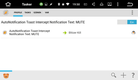

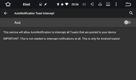

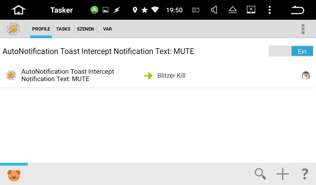

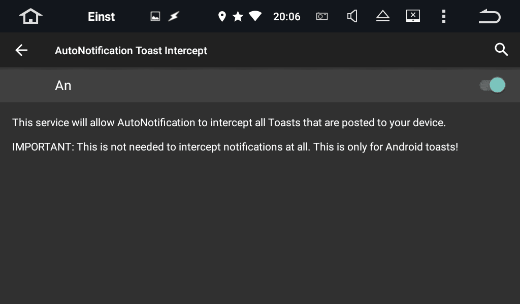

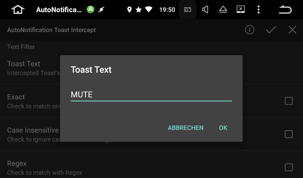

@max-de
Vielen Dank !!!
Dein Tipp mit dem AutoNotification Plugin war Super!
Es war zwar stundenlanges "stochern im Heuhaufen" (wegen jeglicher Unkenntnis meinerseits),
aber am Ende hat es dann doch Funktioniert! (Bild 11 & 12)

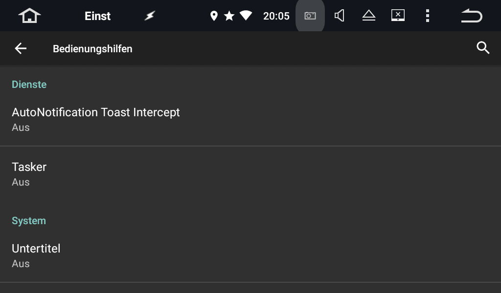

Jetzt entstand jedoch ein erneutes Problem:

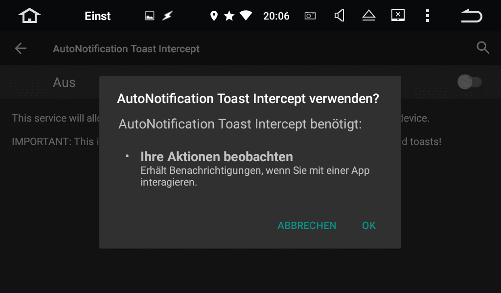

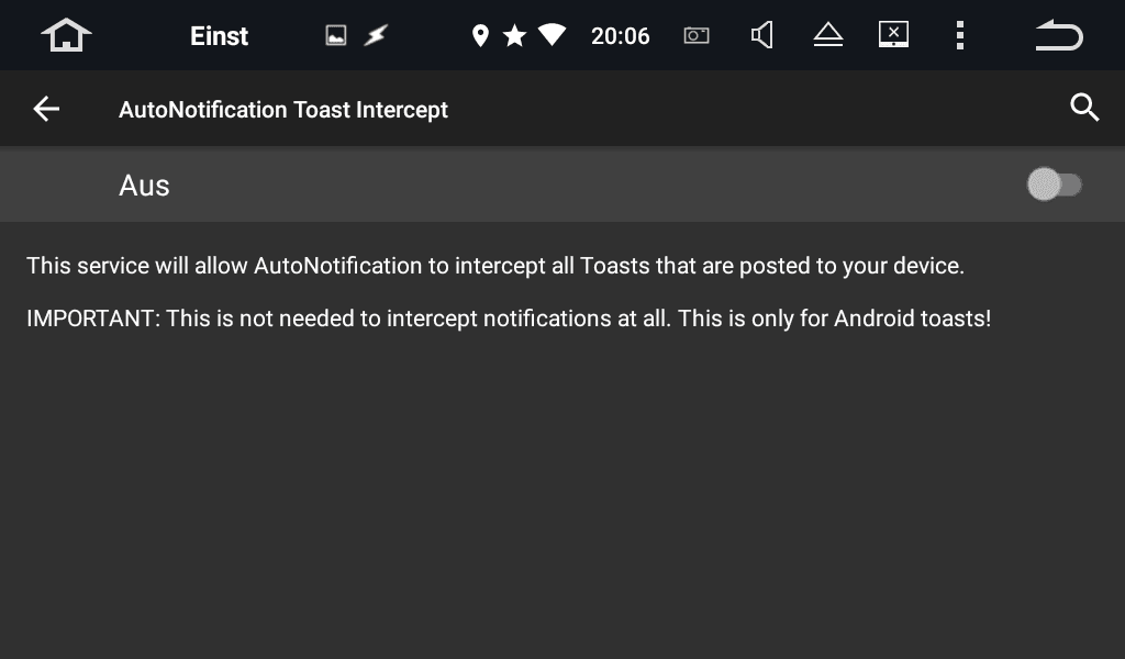

Nach jedem Neustart meines Gerätes, sind in den "Geräteeinstellungen > Bedienungshilfen > Dienste"
immer die "Notification" so wie auch "Tasker" automatisch auf AUS. (Bild 13 - 16)
Logisch, so wird die gewünschte Funktion wird nicht ausgeführt.
Wenn ich die Notification dann wieder auf EIN schalte (Warnhinweise vom Gerät), klappts wieder.
Was kann man da machen ???
Gibt es vielleicht eine Taskmöglichkeit um diese Einstellung zusammen mit dem Start von Blitzer.de zu verändern ???
Beste Grüße Eberhard
