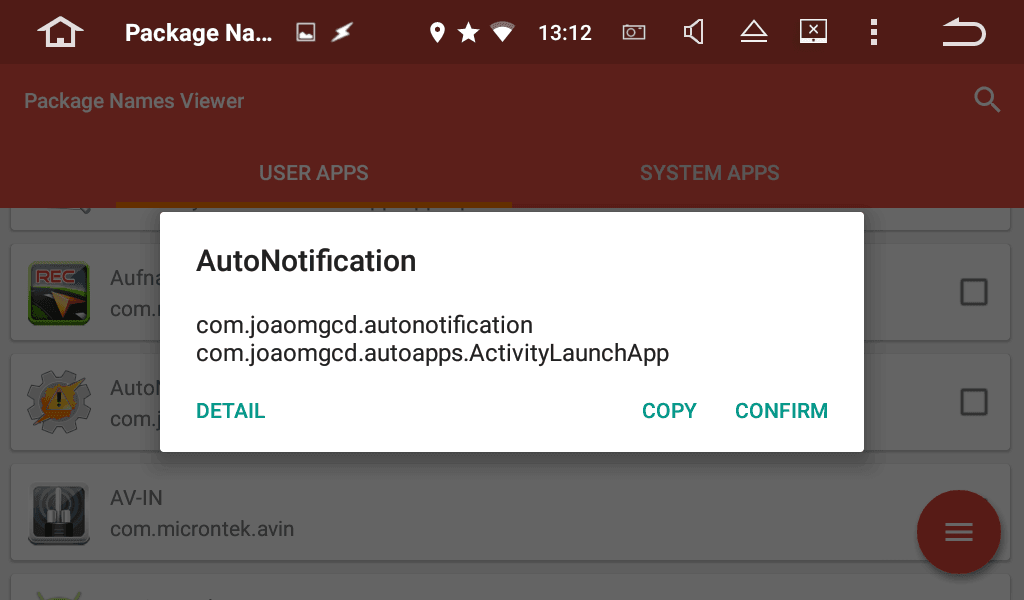

Ich glaube du findest den Package Name und den Classname mit so einer App, wie z.B. Package Name Viewer o.ä. heraus.
Reaktionen: S-C-S
geht auch mit Secure Settings-->Launch Activities, falls vorhanden.
mfg
Reaktionen: S-C-S
@max-de

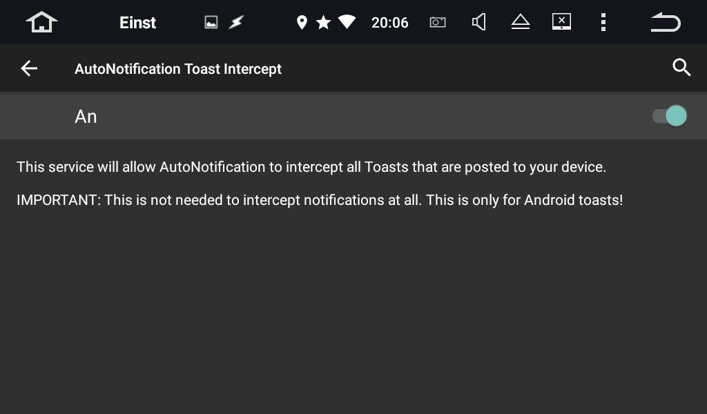

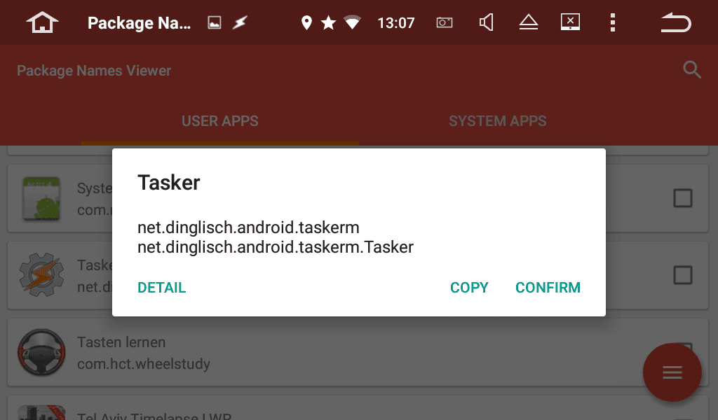

Kann es nur von Hand einschalten (Bild 21)
Package Name Viewer zeigt an: (Bild 22 & 23)
Was kann denn hier noch falsch sein? (Bild 24)
@schmetty2
Wo sollte ich das denn reinschreiben? In Shell > Befehl ???

Ich meinte die Ermittlung der Paketnamen. Die kann man dort sehen. Hät ich max zitiert wäre es klarer gewesen.
mfg
Reaktionen: S-C-S
mfg
Ach so, alles klar.
Danke!

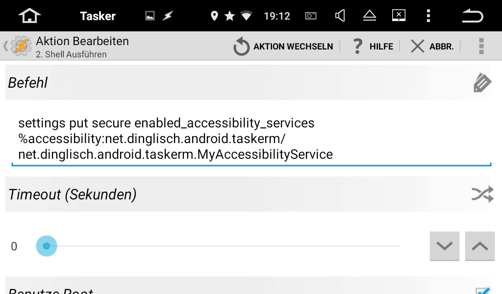

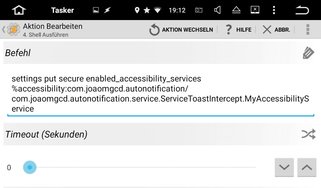

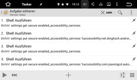

Nach unzähligen Versuchen habe ich nun auch das Dienste-Einschalten hinbekommen. (siehe Bilder)
Super wäre es, wenn es da vielleicht noch einen Befehl (Profil?) gäbe das man den ganzen Task in eine Art Autostart legen könnte. Z.B. wenn Tasker sich beim Gerätestart bereit macht.

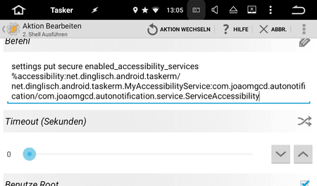

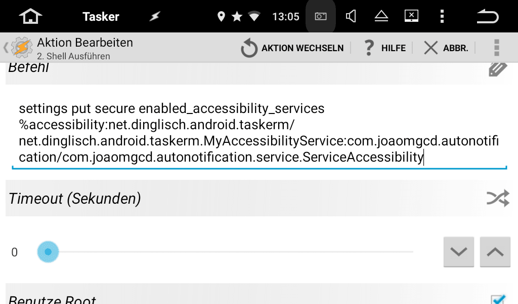

Der Tag der großen Enttäuschungen:
Nach dem Einbau des Gerätes ins Auto musste ich leider feststellen, trotz aller tagelanger Mühe, es haut leider nicht hin!
Beide Dienste sind zwar offensichtlich (Schalter ist umgelegt und leuchtet so als ob) eingeschaltet ist aber leider nicht real !!!
Nur wenn ich die Dienste in den Einstellungen von Hand einschalte sind sie wirklich aktiviert.
Ich könnte heulen nach dem ganzen Aufwand! Gibt es da noch ne Lösung? Oder kann ich aufhören?
(Mit einem Custom-Rom von Malaysk, schalten sich die Dinger erst gar nicht aus. Das ist aber keine Lösung, weil mit dem Rom wird die ganze Kiste zur Schnecke!)
Eberhard
Aktivere doch bitte noch mal alle deine benötigten Bedienungshilfen. Danach lies doch einfach noch mal die aktiven Bedienungshilfen über Tasker aus, dort findest du dann auch genau den Packagenamen und die Class:
A1: Run Shell [ Command:settings get secure enabled_accessibility_services
Use Root:On
Store Output In:%accessibility
Mit den Infos aus der Variablen (schau in die Variable) kannst du dann noch mal deine anderen Profile/Tasks kontrollieren.
Und pack die beiden "put" Tasks (falls die Accessibility Services überhaupt stimmen = siehe A1) dann in einen Task:
A2: Run Shell [ Command:settings put secure enabled_accessibility_services %accessibility:net.dinglisch.android.taskerm/net.dinglisch.android.taskerm.MyAccessibilityService:com.joaomgcd.autonotification/
com.joaomgcd.autonotification.service.ServiceToastIntercept.MyAccessibilityService
Use Root:On
Vielleicht musst du auch einfach nur ein "Warte" von 1-2 Minuten in A2 (vor dem "put" Task) einbauen, damit das System genug Zeit hat hoch zufahren.

Ich habe nun wirklich alles mögliche an Tips durchprobiert, es haut einfach nicht hin.
Von Hand einschalten geht, nutzt aber nichts, da mein XTRONS es bei jedem Neustart sofort wieder ausschaltet.
Nun bin ich zu allerletzt ein anderes Risiko eingegangen - und es hat geklappt !!!
Die Fa. Joying baut ein ähnliches Gerät, gleicher Rockchip-Typ und auch Lolipop.
Deren ROM (nicht das Stock-ROM) habe ich auf mein XTRONS draufgespielt.
Das läuft seit einigen Tagen total problemlos und die beiden Dienste kann ich von Hand einschalten. Diese bleiben dann auch an.
Joying scheint da mit ihrem Ein und Ausschalt Verhalten etwas lockerer zu sein. Übrigens habe ich ganz nebenbei hiermit auch noch andere Software Probleme erledigt bekommen.
