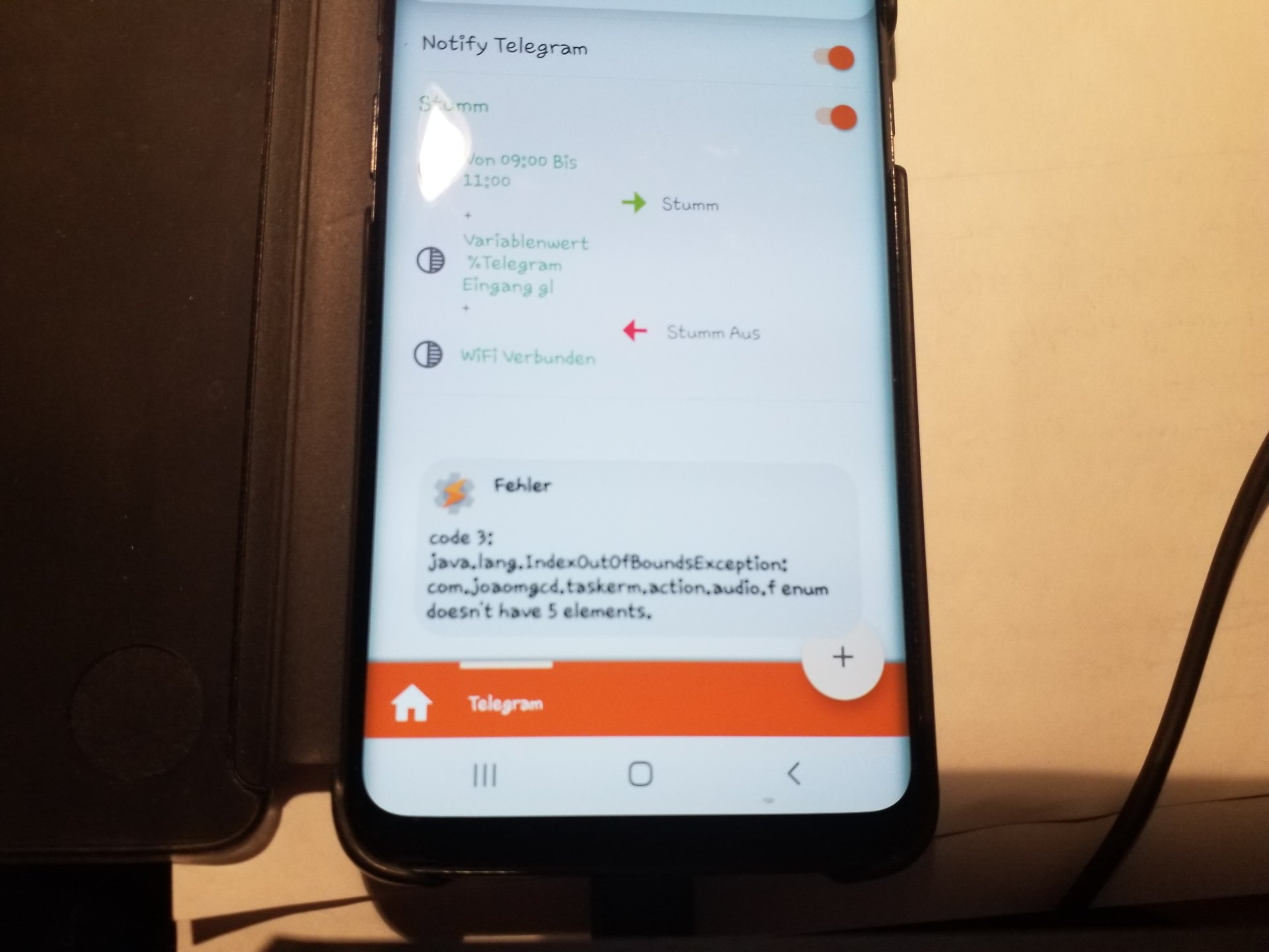

Hi, habe mal getestet. Alle Änderungen vorgenommen.
In der gesperrten zeit kommen immer noch whatsapp Nachrichten durch. Telefonanrufe sind trotz Anpassung laut.
Bekomme aber eine Error Meldung.
Hi, fm gefunden. Der Fehler lag wohl im Modul stumm Punkt 1. Der Stand auf 4. Gibt es bei mir nicht. Jetzt steht er auf no Interruption. Fehlerist jetzt weg. Problem ist aber immer noch da.

Exportiere mal bitte dein angepasstes Projekt und poste es hier.
@Alero63
Stelle mal bitte ALLE Lautstärken nochmal separat ein. Es kann durchaus sein, dass bei dir die Lautstärke nicht auf 15 gestellt werden kann und dadurch der Fehler entsteht.
Ich versteh aber trotzdem nicht, warum du im Task Stumm auf No Interruptions stellen musst, dadurch kommen keine Anrufe mehr durch, was ja eigentlich so gewollt war!? Bei mir funktioniert das einwandfrei. Es kommt nur die Benachrichtigung von der gesetzten App und Anrufe durch, alles andere bleibt stumm.
Hi,
bei stumm dann modus kann ich nur no Interruption, Priorität, allow all und Alarm einstellen.

Suche mal bitte im playstore nach tasker settings. Installier und starte das mal und schau dann mal ob du beim Modus Custom setting auswählen kannst.
Hi, habe ich bereits installiert. Kann es aber nicht öffnen. Finde nix zum öffnen. Wenn ich über den Playstore gehen habe ich dort nur deinstallieren.ist wohl ein addin
Tasker Settings hat nichts mit dem Do Not Disturb (DND) zu tun. Die Costum Settings für DND sind, soweit ich weiss, erst in der Beta Version verfügbar.
Bei DND müsste die Einstellung "Priorität" passen. Eventuell musst du noch in den Einstellungen von Android bei Nicht stören (könnte bei dir auch einen anderen Namen haben) an deine Bedürfnisse anpassen.
Nach der Aktion "Klingelton abspielen" braucht es noch eine "Warte" Aktion (z.B. 1 Sekunde). Ohne diese führt Tasker die nächsten Aktionen durch bevor überhaupt der Ton abgespielt wurde und er wird wieder lauter abgespielt oder vom DND unterdrückt.
Zu den Lautstärke Aktionen von Tasker:
  • Die Lautstärke Gespräch ist wie Laut man die andere Person beim Telefonieren hört.
  • DND kann teilweise von den Lautstärken Aktionen deaktiviert werden. Daher erst nach der Lautstärken Aktion DND aktivieren
  • Benachrichtigungs- und Klingeltonlautstärke sind je nach Hersteller die selben Töne
  • Wird in den Einstellungen des Profils (nicht mit Events möglich) der Haken bei "Einstellungen Wiederherstellen" gesetzt, werden die Werte wieder auf die vorherigen zurückgesetzt sobald das Profil inaktiv ist. Mehr dazu hier.
Das Profil "Notify Telegram" macht keinen Sinn und kann direkt in "Eingang Telegram" integriert werden.
Angepasstes Projekt importieren
Habe die Variable %Lautlos hinzugefügt und mit dem Profil für den Benachrichtigungseingang verknüpft, damit der Ton nicht doppelt abgespielt wird im Modus "Laut".
Das Projekt sollte mit allen Modus von DND funktionieren.
Bei den Profilen müssen noch die Bedinungen angepasst werden.
