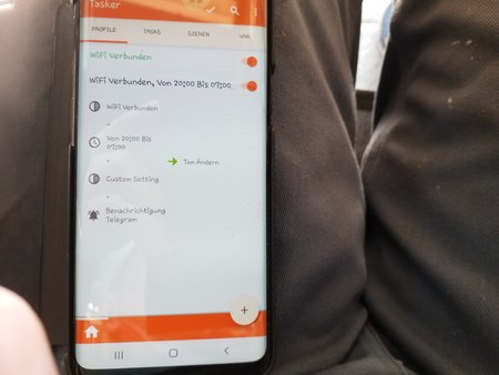

Du hast also ein Profil erstellt welches dir um 20 Uhr den Ton abspielt. Mehr macht dein Profi so nicht.
du musst als Bedingung noch die Custom settings einbauen, diese checkt dir, ob der Benachrichtigungston auf Null ist. Denn du willst den Ton ja nur hören wenn das Smartphone auf lautlos ist UND eine Benachrichtigung von Telegramm eingeht.
du gehst auf Profil - Status - System - Custom Setting - klickst dort bei Name auf die Lupe - Änderst dann die Lautstärke der Benachrichtigung auf NULL - gehst zurück zu tasker und wählst die richtige Einstellung dort aus.
dann noch die Bedingung für die Benachrichtigung von Telegramm. Ereignis - Benutzeroberfläche - Benachrichtigung. Wählst dort die app Telegramm aus. Das wars eig schon.
dieses Profil soll dann deinen oben beschriebenen task auslösen.

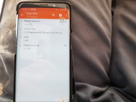

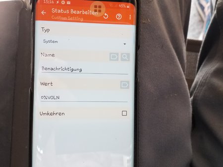

Hi, das habe ich zur zeit.

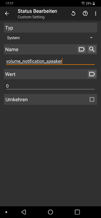

Sorry, hatte die Fotos vorhin nicht gut erkennen können (war in der Sonne)
also die Einstellung bei den Custom Setting sind falsch. denke ich. sind glaube ich von Hersteller zu Hersteller unterschiedlich. Bei mir sieht es wie folgt aus
klicke bei Name auf die Lupe, klicke auf ok dann auf finden, jetzt ändere die Lautstärke, gehe zruck zu tasker und klicke erneut auf die Lupe. Dann solltest du die korrekte Einstellung finden können.
beim task hast du eine Pause von einer Millisekunde, da wirst du nicht viel hören wenn dann der Ton gleich wieder auf Null ist.
Hi, habe genau den gleichen Eintrag. Hab es es jetzt auf 0 gesetzt. Die 1 Ms habe ich mal auf 5 sec gesetzt.

Hast du den Eintrag bei den Custom Settings von meinem Screenshot abgeschrieben, oder via Lupe gesucht?
