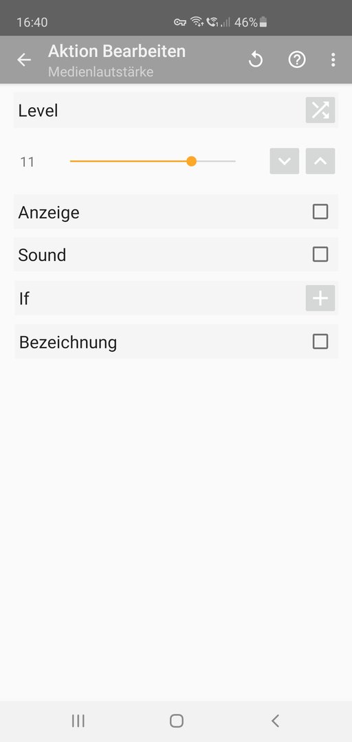

kann das vielleicht an meiner Version liegen, Vers. 4.8
ich hab bei Medienlautstärke nur einen Slider, den man von 0 - 15 einstellen kann ...

@Cpt.Hardy Um Variablen zu verwenden, muss man in Tasker auf den Verzweigungspfeil rechts oben tippen, siehe Screenshot.
Das ist grundsätzlich in allen Tasks bei Tasker so und auch schon immer so gewesen. Ich dachte, das sei bekannt und hatte es deshalb nicht erwähnt. Entschuldige.

@Cpt.Hardy
So
wie cool, danke, das hat funktioniert. Bin nicht so der Tasker-Freak, wollte mir aber mal eine Uhr programmieren, die wie BigBen die Zeit durch Gongschlag anzeigt. Funktioniert jetzt besten, falls Interesse besteht, kann ich meinen Task hier hochladen....

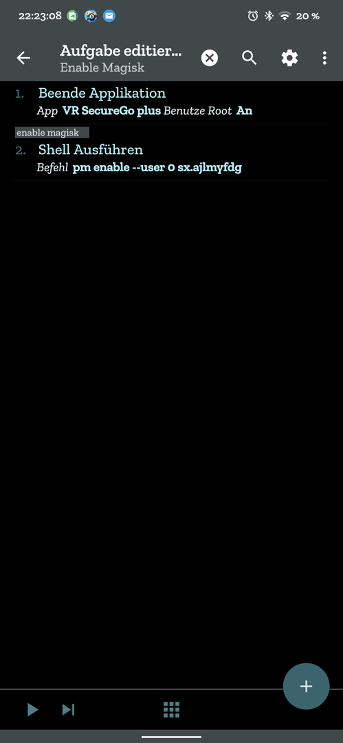

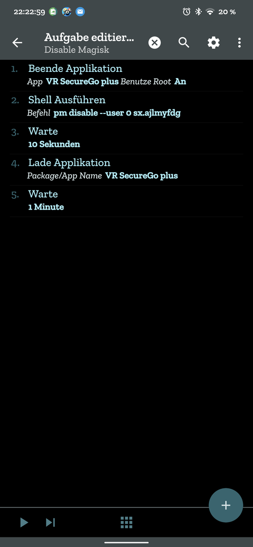

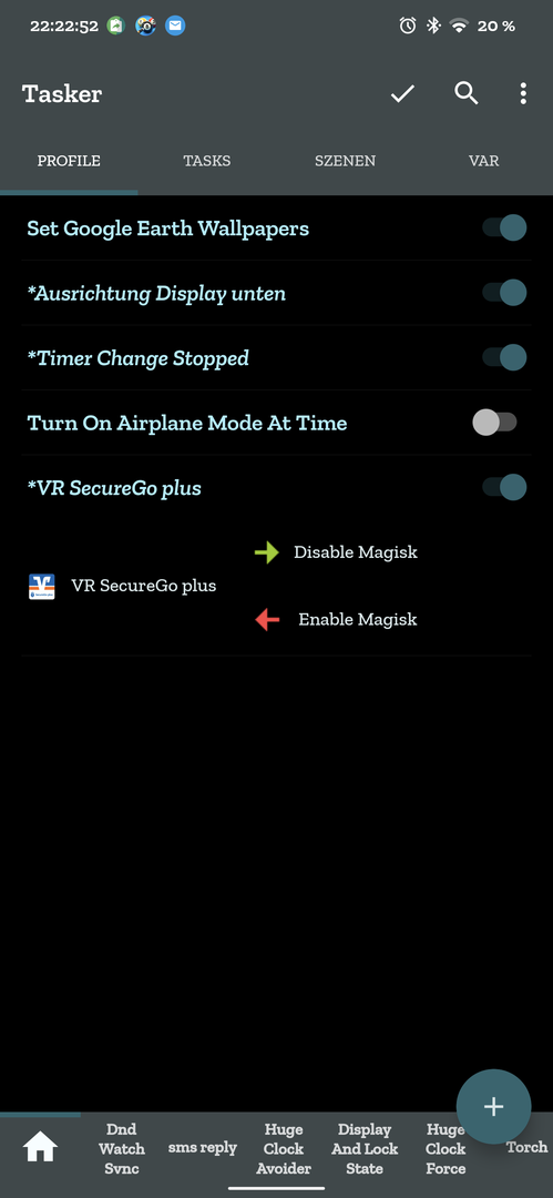

möchte mit Tasker folgendes realisieren. Wenn ich die App "Vr Banking" soll Magisk beendet werden. Nach dem schließen soll magisk wieder aktiviert werden. Der Eingangstask klappt wunderbar, nur der Ausgangstask nicht.
Was passt denn nicht? Wie könnte ich den Tasker sagen, das nur der Ausgangstask ausgeführt wird, wenn die Banking App geschlossen wurde. (Oder nach Ablauf einer gesetzten Zeit)
