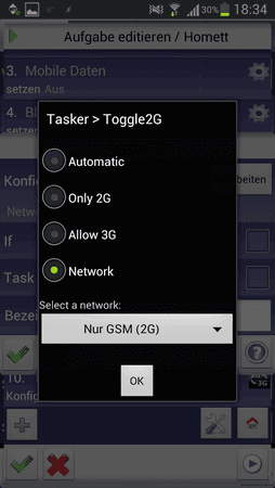

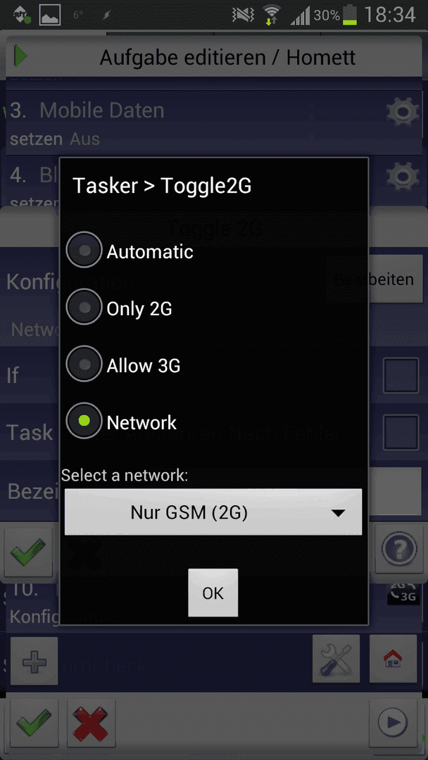

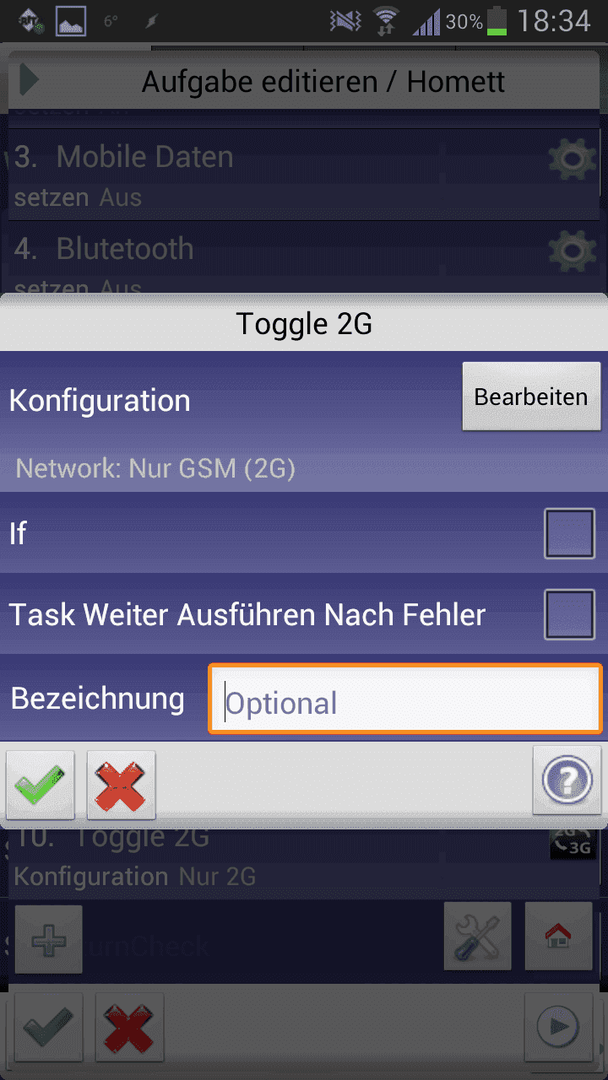

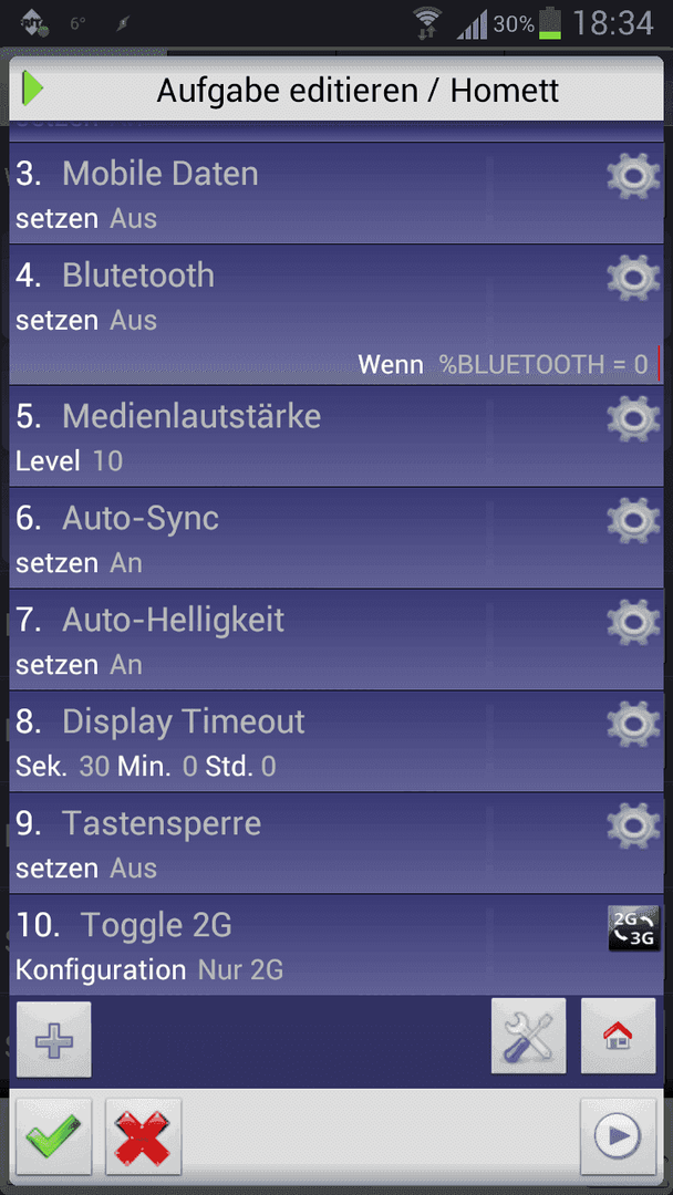

Endlich hat jemand eine Möglichkeit gefunden unter Jelly Bean mit Tasker 2G / 3G umzuschalten.
In folgendem Thread wird erklärt wie der Toggle2G Tasker Plugin bzw. App in eine Rom integriert wird.
https://www.android-hilfe.de
Etwas umständlich, aber es funktioniert
Leider scheint die App nicht alle ROMs zu unterstützen. So ist es bei mir. Kann die Funktionen der App nicht nutzen, ABER die Funktion als Plugin für Tasker klappt bei meinem S3 mit CheckRom.
