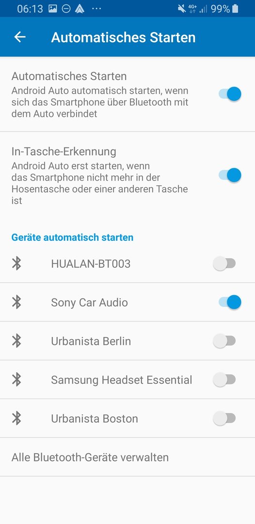

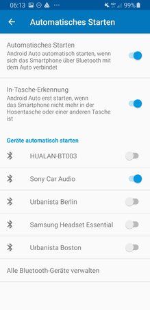

@Easygoing
[OT]
Bei schliesst es Automatisch ohne Root und Tasker.
Eventuell weil Ich Androidauto so eingestellt habe das es auch automatisch mit der Bluetooth-Verbindung starten.
Öffnen Android Auto - oben links 3 Striche - Einstellungen - gehe Zu Titel: Einstellung Smartphonedisplay - Auomatisches Starten - (Siehe Bild)
Versuchs mal so.
[/OT]
Ja damit geht es schon, ist bei mir nur nicht optimal, da ich AndroidAuto nur auf längeren Fahrten (dann mit Strom) nutzen möchte. Auf kurzen Strecken stört mich die AndroidAuto App weil da noch ne andere App offen und im Vordergrund sein soll.
Disesen Unterschied kann ich wiederum gut mit Tasker einstellen.
Wäre schön gewesen wenn es da einen Weg gegeben hätte die App bei Ende des Profils automatisch schließen zu lassen, aber dann mach ich das Licht halt selbst aus
Danke für die Mühe!
Easygoing
Reaktionen: Spardas
