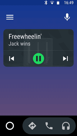

Mein Radio auch nicht Model Asbach-Urlat aber die Sprachausgabe ist via BT Autoradio, und Android Auto läuft auch sauber nur auf dem Smartphone.

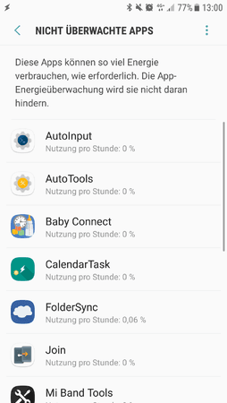

Beim meinem Samsung kann man in den Android Einstellungen unter dem Punkt Akku, Apps definieren die nicht in Sleep Modus geschickt werden. (Bild im Anhang).

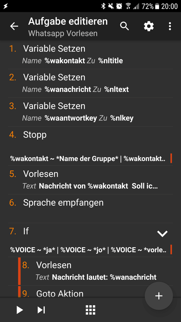

Du setzt ein Stopp vor der Aktion 4 Vorlesen (A Vorlesen wird dann zu Aktion 5)
In dem Stop nutz du das If
IF %wakontakt ~ *Namen der Gruppe* (* am Anfang und Schluss müssen gesetzt werden.
Für eine weiter Gruppe macht du ein Oder.
Aber hier gibt es ein Problem. Wenn du keine Antwort auf die Benachrichtigung gibst, wird die Alte Benachrichtigung wieder vorgelesen, die neue nicht. Dieses Problem konnte ich noch nicht lösen.

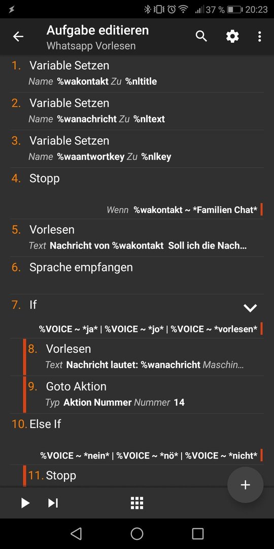

Also wenn ich das richtig verstanden habe müsste es so aussehen?
@Nike14902
Richtig so stimmts.
