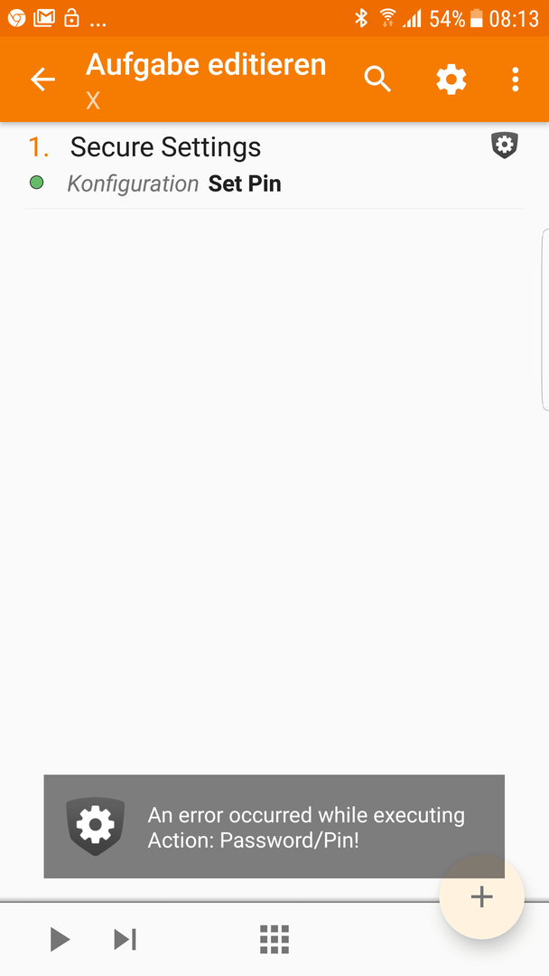

Zeitweilig, also wenn ich allein bin, würde ich gern Fingersensor und Pin auf unkomplizierte Weise de- bzw. wieder aktivieren. Auf diesem S6 edge ist das über die Einstellungen ein ziemliches Getippe. Nun ist dieses Teil ungerootet und mit Secure Settings komme ich nicht weiter.
Hast du eine Ahnung, was da geht?
[doublepost=1541661542,1541660516][/doublepost]Ich nochmal:
Anbei die Meldung, wenn ich versuche den Pin einzugeben.
Auf meinem gerootetem S5 mini funktioniert diese Sache.

[doublepost=1541689274,1541689040][/doublepost]Wie gesagt, auf meinem gerootetem S5 mini hab ich einen Task für Pin setzen und einen für entsperren. Wie kriege ich denn das als Toggle? Also einen Task der nur zwischen den 2 Zuständen umschaltet.
