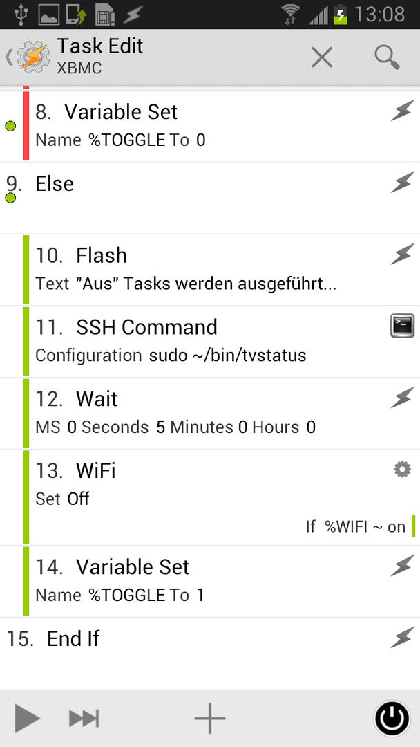

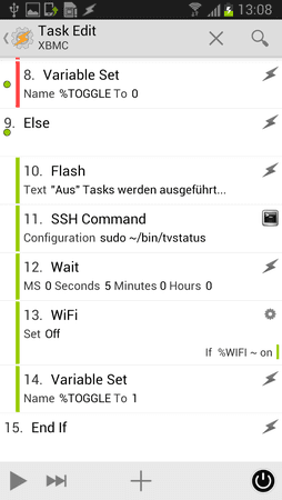

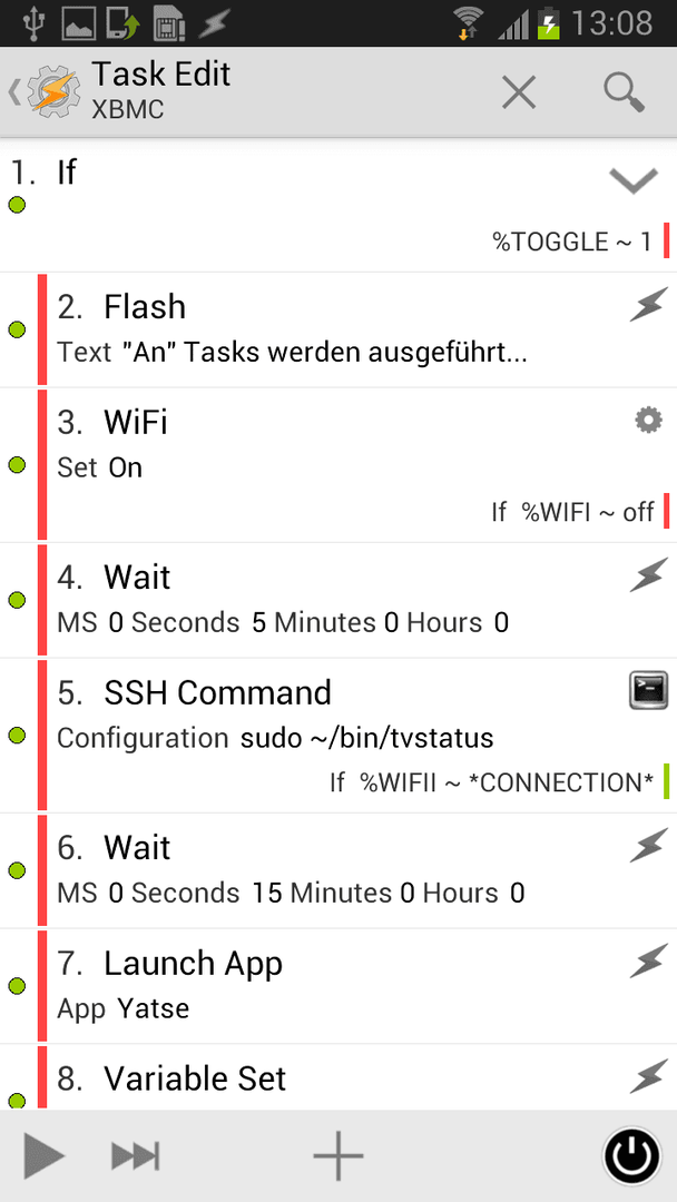

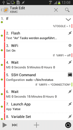

Zurück zum Thema. Hab es nun so gemacht, das bevor das SSH Command abgesetzt wird, geprüft wird ob eine WLAN Verbindung zum eignenen Netzt besteht, siehe Screenshots. Das funktioniert soweit bestens und ich hoffe ihr hattet es so gemeint.
Was ich jetzt noch habe, im Else-Zweig führe ich das SSH Command ja erneut aus und schalte das WLAN wieder aus. Das gefällt dem SSH Plugin leider gar nicht und es wirft einen Fehler zurück "SSH Plugin Error - Tasker SSH Launcher"
Androidkoller erwähnte
Das SSH-Command-Plugin liefert soweit ich weiß auch ein Ergebnis zurück, das man sinnvollerweise auswerten sollte.
Wie kann ich das machen oder wie kann man den Plugin Fehler umgehen?
Danke und Grüsse

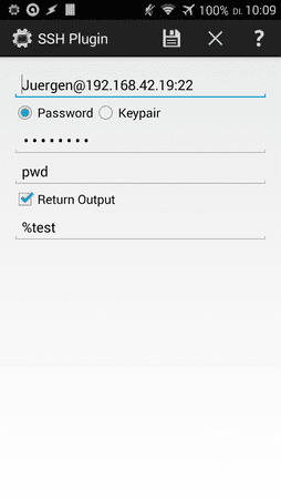

Mit "ls" sollst du einfach testen, ob die Kommunikation grundsätzlich funktioniert, ohne ein kompliziertes Script als zusätzliche mögliche Fehlerquelle zu verwenden. Aber wir wissen ja, dass die Kommunikation funktioniert: der erste Aufruf in deinem Task liefert das gewünschte Ergebnis.
Beispieltask zum testen:
Code:
SSH (11)
A1: Variable Set [ Name:%test To:-1 Do Maths:Off Append:Off ]
A2: Variable Set [ Name:%start To:%TIMEMS Do Maths:Off Append:Off ]
A3: SSH Plugin [ Configuration:pwd Package:com.laptopfreek0.sshplugin.paid Name:SSH Plugin Timeout (Seconds):20 Continue Task After Error:On]
A4: Variable Set [ Name:%errornr To:%err Do Maths:Off Append:Off ]
A5: Variable Set [ Name:%duration To:%TIMEMS - %start Do Maths:On Append:Off ]
A6: Popup [ Title: Text:%duration
%test
%errornr Background Image: Layout:Popup Timeout (Seconds):5 Show Over Keyguard:On ]
%duration wird in Millisekunden ausgegeben. Die Konfiguration im Plugin sieht so aus:
"pwd" liefert den aktuellen Pfad auf dem Server (das ist übersichtlicher als die Ausgabe von "ls"). Das funktioniert bei mir und wird im Popup korrekt angezeigt. Wenn ich einen nicht vorhandenen Befehl verwende (also z.B. "alkjhdalskdj") bekomme ich "Command not found" zurück. Auch gut.
Problem: Wenn ich eine falsche IP-Adresse verwende, läuft das Plugin in den Timeout und weder in %test noch in %errornr bekomme ich einen Status... Wenn dann "Continue Task After Error" nicht aktiv ist, bricht der Task an der Stelle ab...
Jetzt teste einfach mal, ob mein Beispieltask bei dir funktioniert...
Wenn ja, kannst du anschließend in deinem Task den Output des Plugins konfigurieren und auswerten. Vielleicht sowohl im if- als auch im else-Zweig den Aufruf von "tvstatus" durch "pwd" ersetzen. Wenn auch das funktioniert, wieder mit "tvstatus" arbeiten.
Den Timeout im Plugin kannst du zum Testen ja mal richtig hoch setzen (300 Sekunden).
Du hast weiter oben geschrieben, dass beide(!) Aufrufe lokal auf dem PI funktionieren. Jetzt verstehe ich nicht ganz, warum das über SSH nicht gehen sollte. Am sinnvollsten ist es vielleicht erstmal mit einem SSH-Client (ohne Tasker) vom Handy aus das Skript aufzurufen (z.B. hiermit: https://play.google.com/store/apps/details?id=com.anstudios.ssh)
Grüße, Jürgen.

Laut Release-Notes funktioniert das bei deinem Plugin nicht mit einer lokalen Variablen. Nach dem SSH-Befehl sollte das Ergebnis in der globalen Variablen %SSH_OUT zu finden sein...

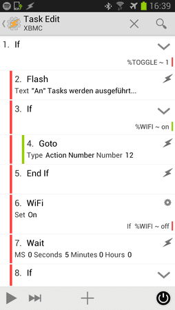

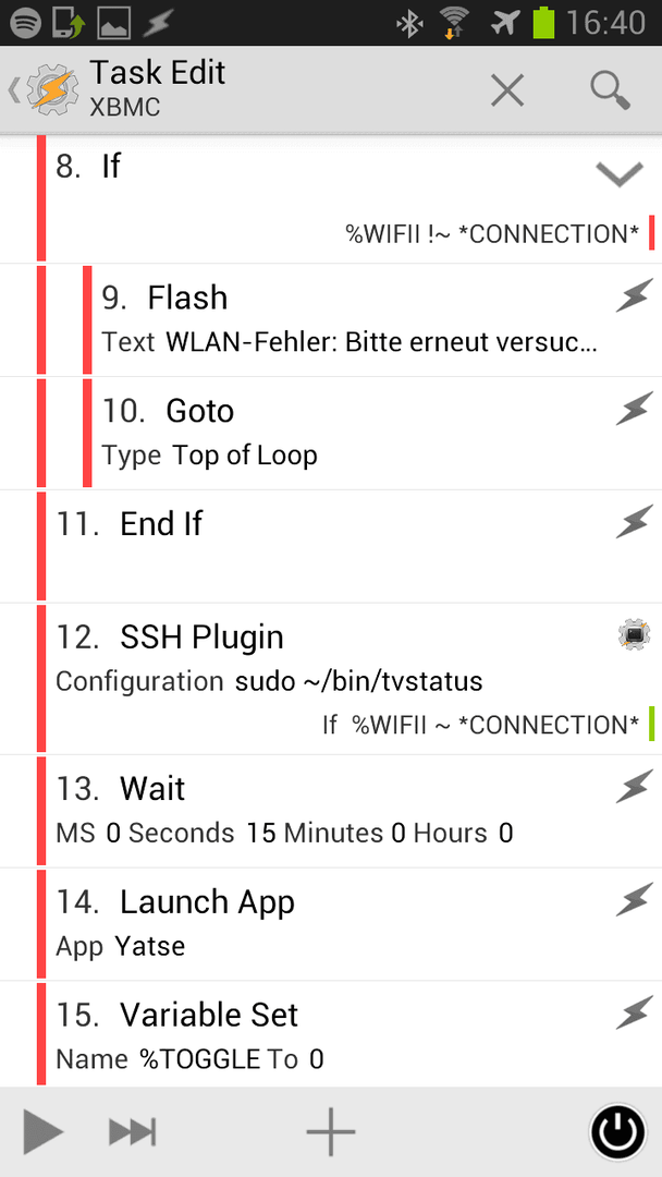

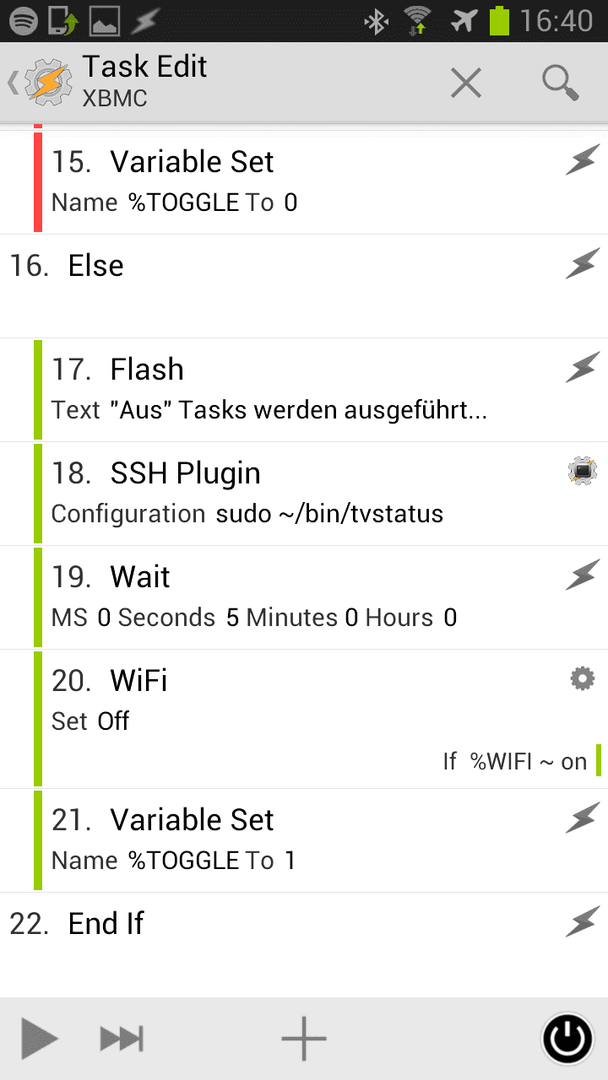

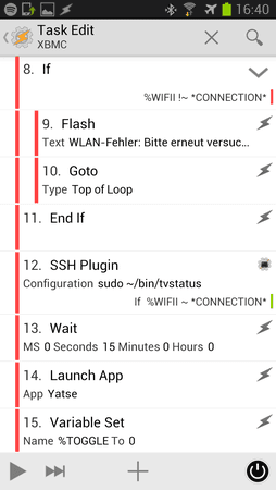

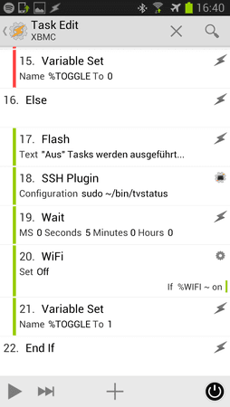

Zurück zum Thema. Habe die WLAN-Überprüfung im If-Zweig noch etwas angepasst, siehe Screenshots. Es wird nun zusätzlich überprüft ob bereits eine WLAN Verbindung besteht und falls nicht eine Fehlermeldung ausgegeben. Umgesetzt ist das mit dem Task "Goto". Es funktioniert bei mir sehr gut, Verbesserungsvorschläge sind wie immer willkommen :winki:
Nachdem ich das SSH-Plugin geändert habe, funktioniert dein Beispieltask bestens. So konnte ich ermitteln, das die Ausführung des Skriptes umgerechnet zwischen 1 - 1,3 Sekunden dauert. Was das alte Plugin damit für Timeout-Probleme hatte, keine Ahnung. Fast vergessen, die Ausgaben von ls, pwd usw. werden alle sauber in die Tasker Variablen übergeben und im Popup ausgegeben :biggrin:
Aufgefallen ist mir jedoch folgendes. Im Else-Zweig führe ich das tvstatus Skript erneut aus, siehe Screenshot. Als Timeout verwende ich derzeit "None", den sobald ich ein Timeout setzte z. B. 5 Sekunden, wird der Else-Zweig immer 2 mal ausgeführt. Durch die doppelte Ausführung wird dann der TV leider immer falsch eingeschaltet und die Toggle-Variable stimmt nicht mehr. Falls du/ihr hierzu noch eine Idee habt, lasst es mich bitte wissen.
Danke und Grüsse

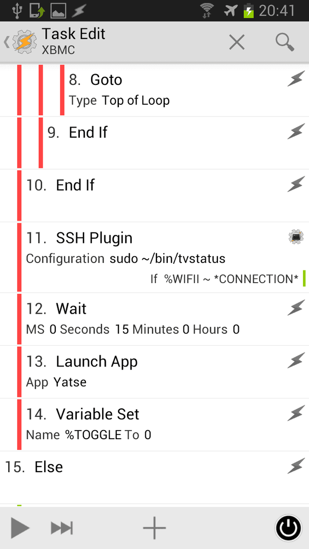

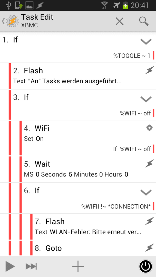

Hallo!

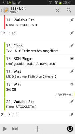

"GOTO Action Number" ist BÖSE!!! Und wenn du das nicht änderst, landest du dereinst in der Hölle für Programmierer!!!
1. Wenn man schont meint, "GOTO" verwenden zu müssen, dann bitte "GOTO Action Label". Das gibt wenigstens keine Probleme, wenn du irgendwann mal weitere Aktionen einfügen solltest.
2. Ein Vorwärtssprung mit GOTO lässt sich immer durch eine If-Abfrage ersetzen. Ich würde also vorschlagen, die Aktionen 3-5 zu löschen. Vor die aktuelle Nummer 6 kommt ein "If WiFi~off" und nach der aktuellen Nummer aktuellen Nummer 11 kommt noch ein "End If".

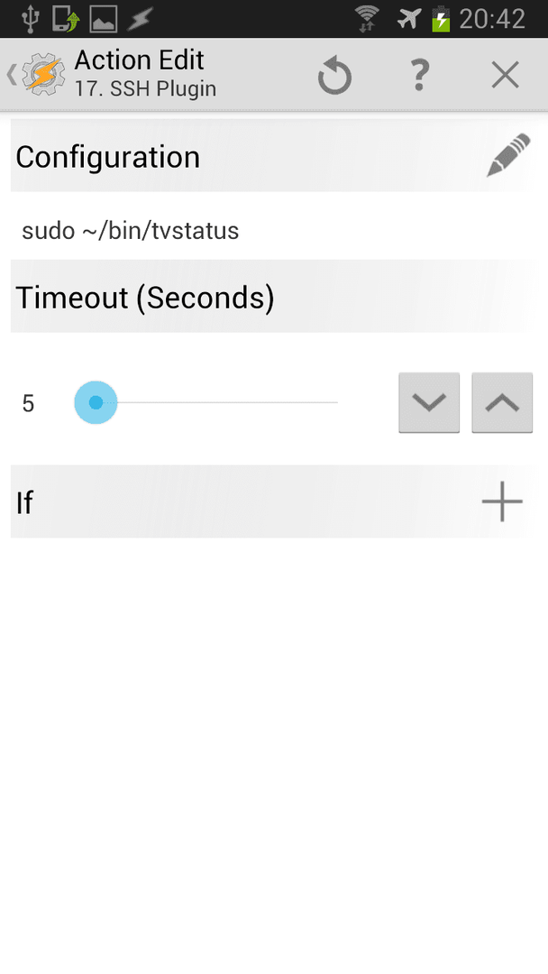

Ich würde auf alle Fälle den Rückgabewert vom SSH-Plugin auswerten. Bei aktiviertem Timeout wird das Script ordnungsgemäß ausgeführt aber der Task bricht trotzdem nach Aktion 18 ab, oder wie muss ich das verstehen?
Grüße, Jürgen.
Hallo auch und erst einmal vielen Dank für deine Geduld.
Ok, das wusste ich nicht, verstehe aber was du mir sagen möchtest. Da ich nicht weiss wie man ein Action Label erstellt, habe ich mich eben für eine Action Number entschieden. Das hat auf Anhieb funktioniert und ich dachte Bingo.
Danke für den Tipp, ich werde das zukünftig berücksichtigen. Verstehe ich das aber richtig, das in diesem Fall für dich ein GOTO Top of Loop akzeptabel wäre? Denn ohne diesen Schritt würde das Skript trotz einer Fehlerhaften Verbindung das SSH Command ausführen.
Genau, er führt die Aktion 17 noch sauber aus, spring dann wieder zum zum obersten if und läuft dann bei Aktion 16 weiter und ab dann entsteht ein Loop im unteren else. Deaktiviere ich das Timeout, funktioniert das ohne Probleme.

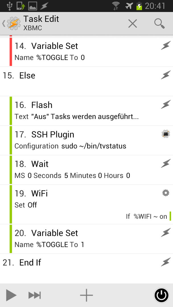

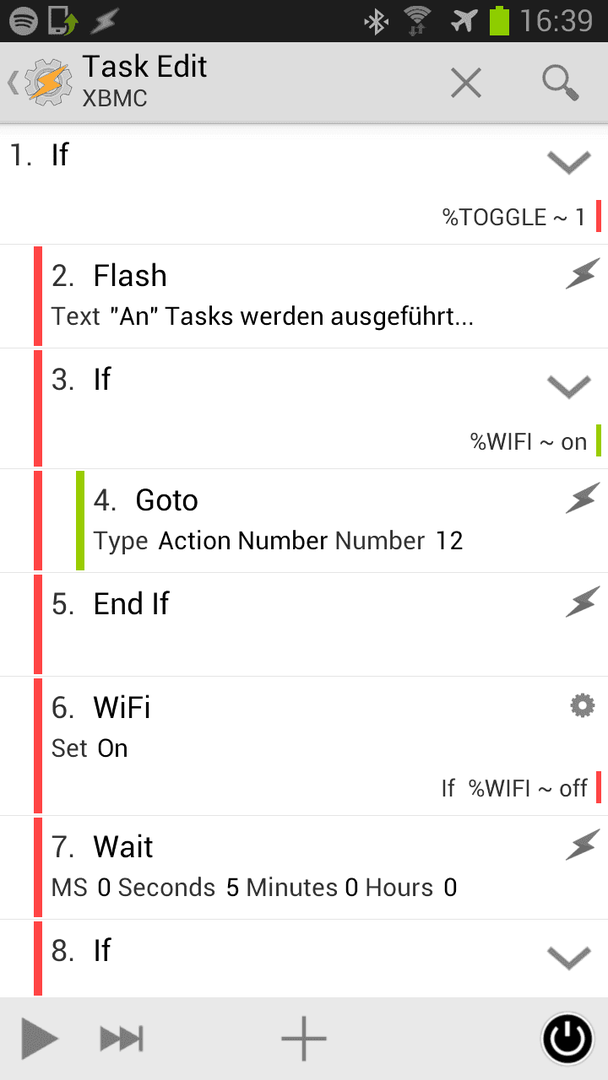

Anbei die aktuellen Screenshots.
bei allen Aktionen gibt es die Option "Label" ganz am Ende. Hier kann man einen Namen eintragen und diesen dann mit "Goto Action Label" verwenden.
"Goto Top of Loop" ist okay, denke ich, da es keine echte do-while-Schleife gibt. "Wait until" ist auch momentan auch eher umständlich zu verwenden.
Wenn Schritt 17 ordnungsgemäß ausgeführt wird, darf der Task aber nicht abbrechen. Was passiert, wenn du den Timeout z.B. auf 30 Sekunden setzt? Zum Testen, kannst du auch mal "Continue Task After Error" in Aktion 17 aktivieren.
Und, wie gesagt würde ich noch den Output vom SSH-Command auswerten.
Grüße, Jürgen.
Hab eben nochmal geschaut, finde bei keiner Aktion die Möglichkeit ein Label anzugeben, ausser bei den Widget Icons. kannst du mir hierzu bitte ein Beispiel geben. Hab das Gefühl wir meinen was unterschidliches.
Timeout auf 30 Sekunden ändert leider nichts (naja, es wird halt 30 Sekunden gewartet bis es in den Loop geht). Die Funktion "Continue Task After Error" finde ich in Task 17 nicht. Hm, mein Gerät ist nicht gerootet, evtl. liegt es daran.
Das mit der Auswertung des SSH Commands werde ich nochmals hinzufügen und testen.
Was mir eben bei einer Schritt für Schritt-Ausführung des Tasks noch aufgefallen ist. Der If-Abschnitt läuft sauber durch, also von Aktion 1 bis 14, dann makiert ein ausgegrauter Pfeil, das es als nächstes mit der Aktion 15 im Else-Abschnitt weitergeht. Dies tut es auch, einen Schritt weiter lande ich jedoch nochmal bei Aktion 1, dann wieder bei Aktion 15 und der graue Pfeil leitet jetzt erst Aktion 16 ein?
So wie ich das verstehe ist der Sprung zu Aktion 1 überflüsig, den die Toggle Variable ist ja abgeschlossen. Es sollte also direkt mit Aktion 15, 16 usw. im Else-Abschnitt weitergehen. Evtl. läuft das Ganze ab hier schon nicht mehr rund. Was denkst du?
