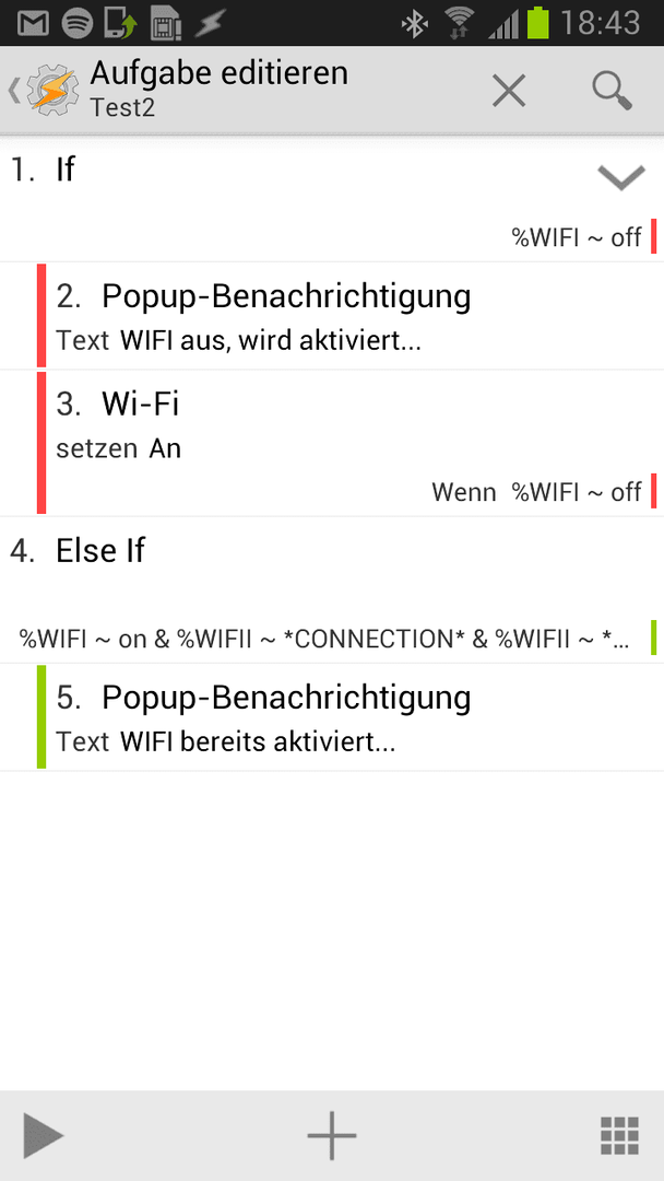

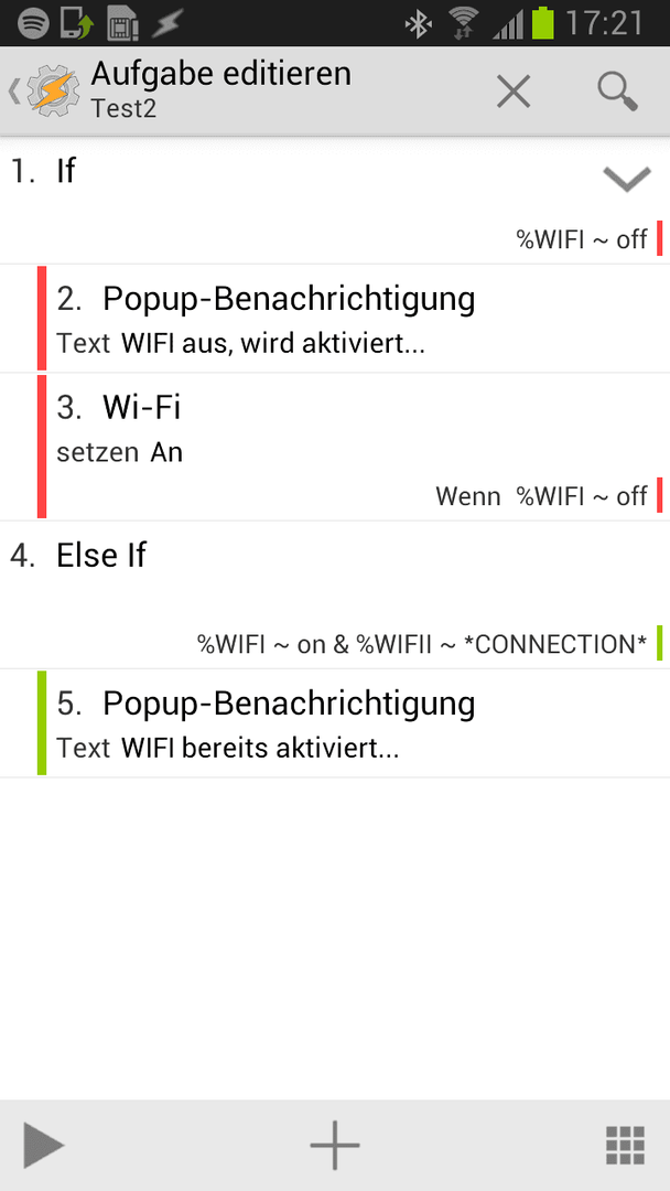

Danke für deine schnelle Rückmeldung. Ich gehe mal davon aus, du meinst es so wie in dem angehängten Screenshot gemeint, oder? Wenn ich allerdings nach *CONNECTION* noch ein *SSID*, also anstelle von SSID den Netznamen oder die MAC-Adresse im Klartext verwende funktioniert das nicht. Rein mit Connection funktioniert es.
Wie du siehst ist es ja eine einfache if/else Schleife. Da über das Tasker-Widget ein Skript auf dem Pi aufrufen wird, müsste also noch Ablauf rein, der beim erneuten Drücken auf das Widget das Skript erneut ausführt und die WLAN Verbindung wieder beendet. Wie könnte ich das realisieren?
Danke und Grüsse
Um ehrlich zu sein hatte ich nur die Schritte angeschaut, von denen du geschrieben hattest, dass es hakt und hab dafür ne Lösung gepostet, aber es führen ja bekanntlich viele Wege nach Rom. Mich wundert nur, dass es nicht in Verbindung von *CONNECTION* und *Macadr* klappt, bei mir tuts das nämlich im Test. Flash "Test", wenn %WIFII ~ *CONNECTION* & %WIFII ~ *meineMacAdr* gibt mir ne Toastmessage mit Test. Komisch.
Es sei denn du hast es wörtlich mit %WIFII ~ *CONNECTION* & *Macadr* probiert, dann wäre klar, dass es nicht geht.
Danke und Grüsse

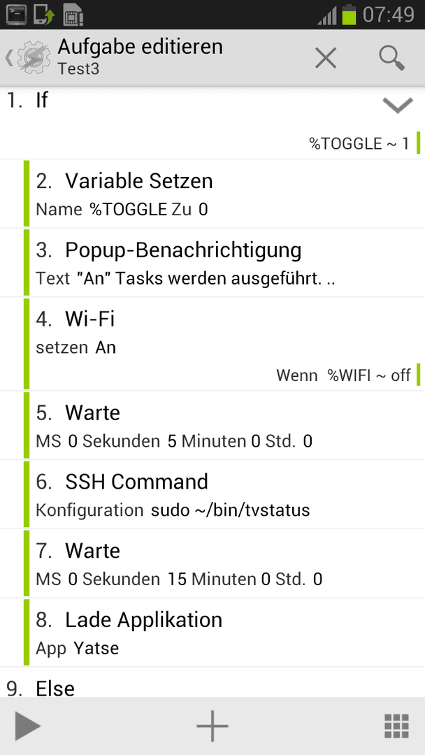

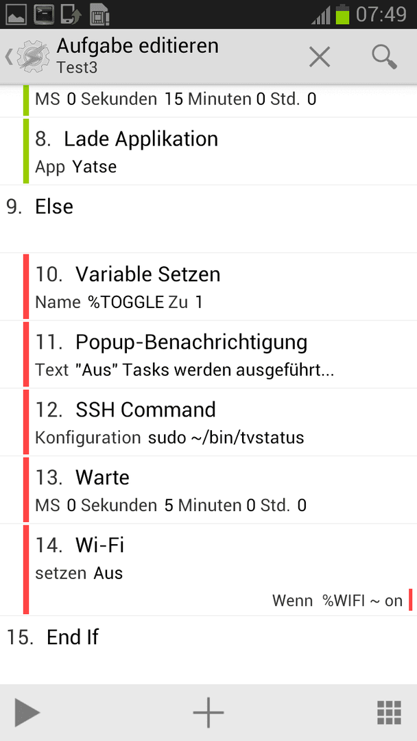

Danke für die ausführliche und verständliche Erklärung, dadurch war es mir möglich meine erste Toggle-Variable zu erstellen, einfach nur genial. Die Variable funktioniert soweit, auf den Screenshots siehst du den Aufbau.
Das einzige Problem was ich noch habe ist, dass das Ausführen über ein Widget leider nicht funktioniert, führe ich es hingegen direkt im Tasker unter den Tasks aus funktioniert es. Muss ich da noch ein Widget-Switch oder so etwas einbauen? Die Möglichkeit das Widget-Icon je nach Zustand zu ändern wäre auch prima :)
So, der Tasker war im Hintergrund inaktiv (warum auch immer), daher hat die Widget-Ausführung nicht funktioniert, es geht nun also.
Das einzige was weiterhin fehlt, wäre das Widget-Icon je nach Zustand zu ändern. Würde mich freuen, wenn hierzu jemand eine Idee hat. Achso, für Verbesserungsvorschläge zu meiner ersten Toggle-Variable bin ich auch dankbar :)

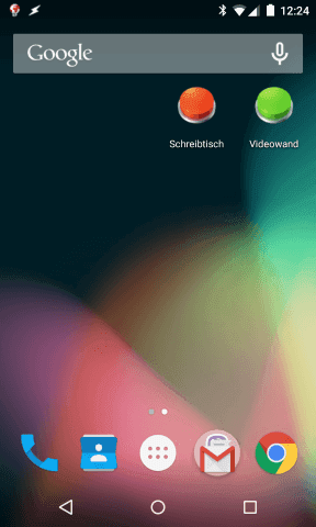

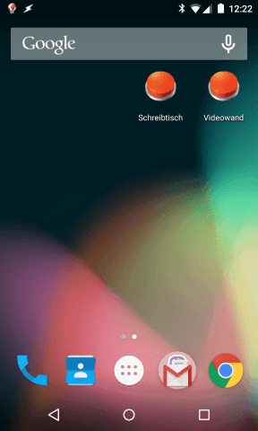

das Widget - Icon ändern kann man gut mit der App Zooper da kann man z.B Tasker Variablen abfragen, die Beschreibung gibt es hier [thread=443914]android-hilfe.de[/thread]
das ändern der Widget-Icons hab ich auch gerade gebastelt gehabt. Das geht direkt mit Tasker.
im Task:
+ --> Tasker -->Wähle Widget Icon
!!!das Widget muss aber schon auf dem Homescreen platziert sein!!!
Hallo PiBorg,
das sieht doch schon gut aus. Meistens ist es jedoch besser, die Toggle-Variable erst am Ende von If- bzw. Else-Zweig zu ändern (wie auch im ersten Beispiel von Thadeuz zu sehen) . Dann ist klar, dass alles ordnungsgemäß abgearbeitet wurde...
wird nicht mehr verwendet?
Grüße, Jürgen.

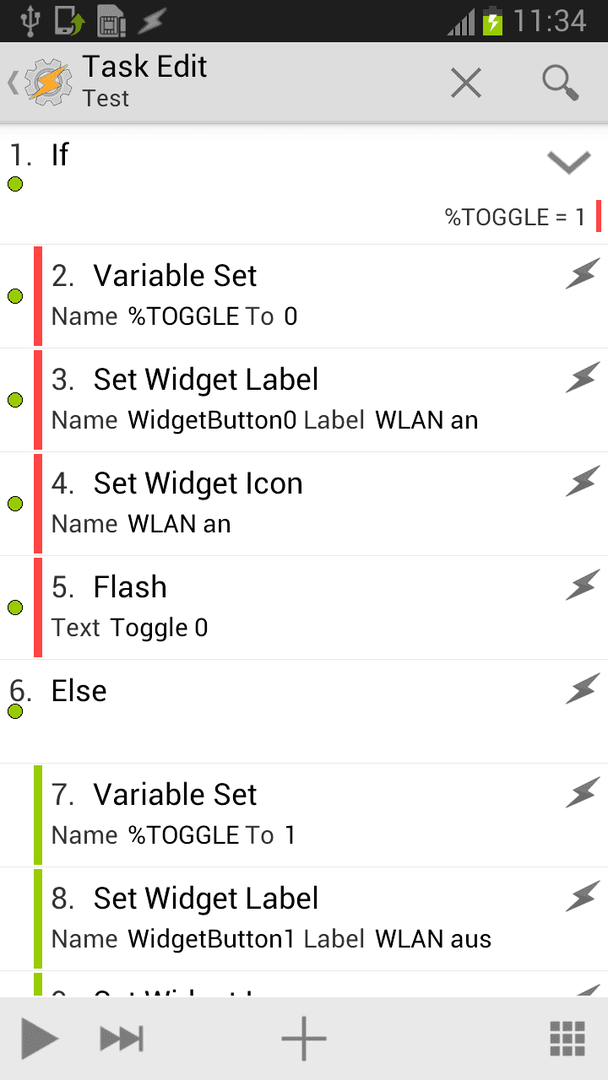

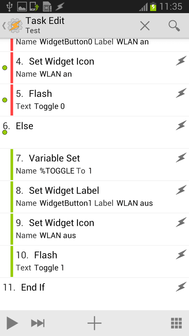

Hallo zusammen und vielen Dank für all eure Antworten.
@hawkie250, falls möglich möchte ich die Widget-Icons direkt mit Tasker dem ändern
@oggy, hab das mal versucht in einer Toggle-Variable nachzustellen, siehe Screenshots, leider ändert sich das Icon nicht. Was hast du anders als ich?
Für Tasker gibt es 3 Widgets
Task --> funktioniert
Task Shortcut -- > funktioniert nicht
Hab gerade nochmal beide Möglichkeiten probiert, funktioniert leider nicht. Was ich komisch finde, wenn man ein Widget anlegt verlangt Tasker das man ein Icon für den Task festlegt (Widget-Icon). Verwendet man in dem Task jedoch andere Icons, müsste das Widget-Icon ja überschrieben werden, kann das überhaupt funktionieren oder denke ich wieder zu kompliziert?
Das Icon das du vergibst, wird beim Anlegen verwendet. Sobald das Icon über Tasker anderer wird nur das Icon auf dem Homescreen geändert. In Tasker selber bleibt das Alte. Hast du eventuell das Profil-Icon-Änderungsdingens gewählt?
[Edit:] ich sehe gerade, dass du für die Tasks "WLAN an" und "WLAN aus" die Icon änderst. Welcher Task liegt denn auf dem Desktop? Ich vermute mal der Task "Test" :)
