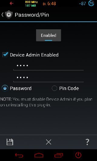

Welchen Task muss ich wählen, damit bei meinem Handy die PIN-Sperre aktiviert wird beim Entsperren?
Ich hab bisher nur Patternlock gefunden. Abgesehen davon, dass das noch nichtmal funktioniert, möchte ich ja auch keine Pattern sondern eine PIN Abfrage.
Wie muss ich das machen? Secure Settings hab ich natürlich drauf

bvbsoccer schrieb:
Hi Leute,
ich hab eine ganz kleine Frage :
In Secure Settings: Set Password (siehe Screenshot)
Ich habe mir damit ein Toggle-Widget auf dem Homescreen gebaut und abends wird autom. gesperrt.
Das ist dann aber eine Tasker eigene Sperre und hat mit dem Entsperren der SIM Nichts zu tun

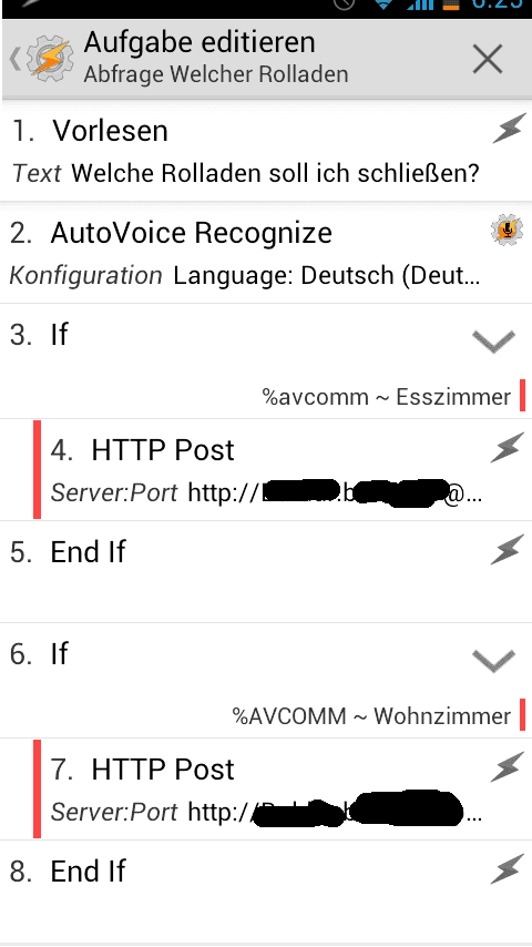

Hallo Leute.
In diesem Post Permalink, hatte man mir weitergeholfen mit einer Abfrage bei uneindeutigen Autovoice-Kommandos.
Es basiert auf HTTP-Posts die ich an meine Hausautomation senden will.
Beispiel: Wenn ich befehle "Rolladen schließen" soll Tasker/ Autovoice nachfragen welche Rolladen geschlossen werden sollen. Ich antworte z. B. "Esszimmer Wohnzimmer" und Tasker sollte die entsprechenden HTTP-Post senden (die funktionieren nachweislich). Die Anweisung wird jedoch nicht ausgeführt. Weiß vllt. Jemand warum? Ich habe es mit lokalen und globalen Variablen versucht...
Diesen Task und das passende Profil habe ich eingerichtet wie folgt: Siehe Anlage.
2KGc4LGzWzkAAAAASUVORK5CYII=
Danke für im Voraus für die Hilfe!
Gruß Kraken
Mit fällt auf, dass du normale "matches (~)" Operatoren verwendest. Die sind nur erfüllt, wenn genau das Wort gesprochen wird und nichts anderes.
Du möchtest hier bestimmt "matches regex (~R)" verwenden. Dies wird erfüllt, wenn das definierte Wort irgendwo im Satz vorkommt.
Aber hast du mal getestet, einfach nur "Esszimmer" und nichts anderes zu sagen? Wenn das auch nicht funktioniert, stimmt evtl was mit AutoVoice nicht. Das kann ich leider nicht nachsehen, da ich AutoVoice nicht besitze^^
Tja, leider habe ich alle deine Vorschläge im Vorfeld rein experimentativ getestet; auch den Regex-Abgleich, sogar indem ich die Abfrage auf einen Raum reduziert habe...
Da muss ich wohl mal jemanden konsultieren der mit Autovoice vertrauter ist als ich.
Danke trotzdem für den Versuch!
Grüße Kraken
