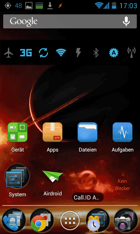

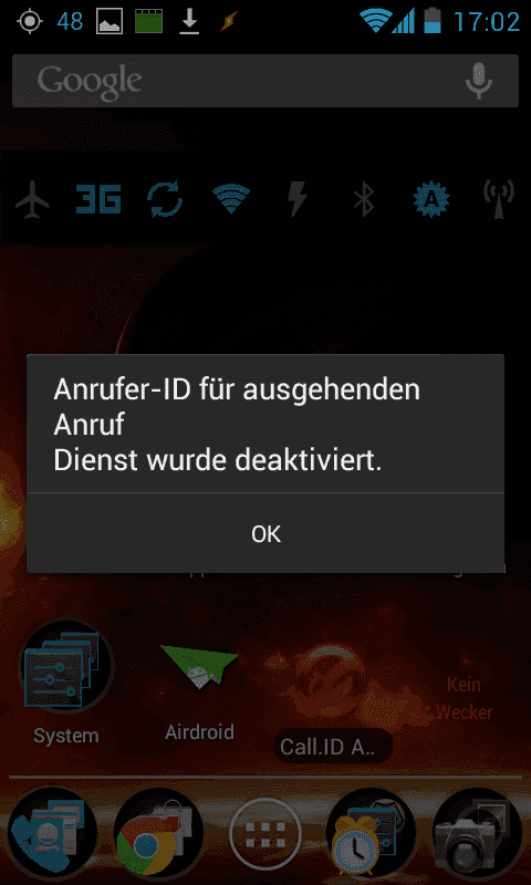

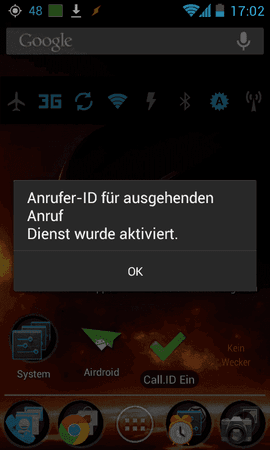

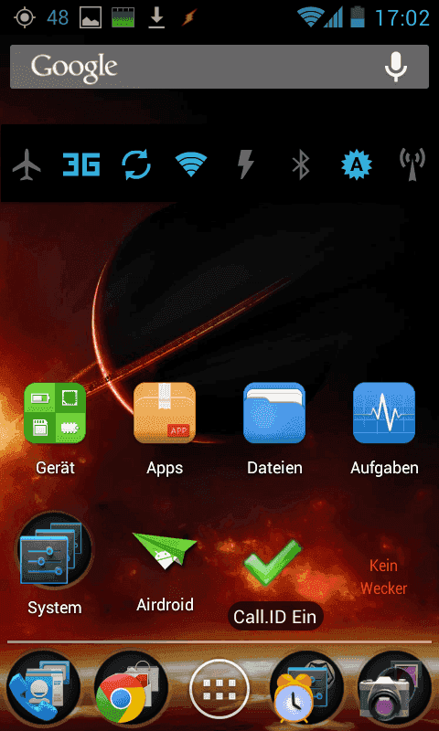

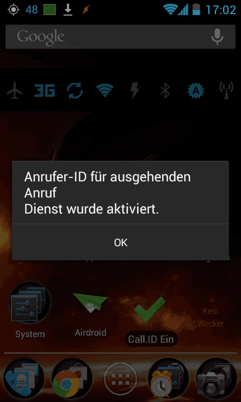

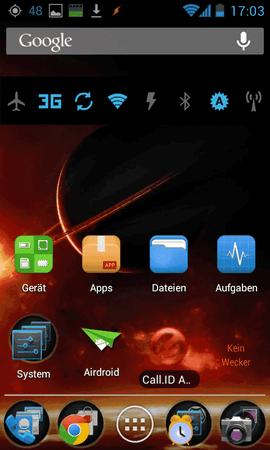

Ok :) aber dennoch tät ich gern ein Icon haben. Im Task ist ja der Befehl dafür also sollte/muss das gehen. Jemand noch eine Idee oder kann jemand sein Profil posten?
Ich habs mir mal angesehen, das konnte nicht gehen. Das sind einige Fehler drin, ich hab das mal korrigiert.
  • RNunterdr.zip
Reaktionen: mickk, Tryon, pseudoreal und 3 andere
Danke gwardo. Wo war denn der Fehler?
getapatalked mit meinem GT-I9100G
Die Angabe welches Widget geändert werden soll (Text und Icon) war völlig "daneben".
