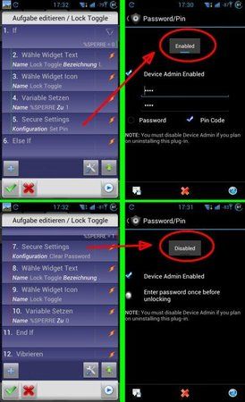

ja, die Pin-Eingabe lässt sich mit Secure Settings umgehen.
Ich habe mir damit ein Lock-Toggle-Widget gebaut:
In Secure Settings Set Pin und Clear Password
kannst du das mal bitte schildern wie das funzt?
Ich finde in Secure Settings keine Einstellung Set Pin + Clear Password
In den Secure Settings: DEV ADMIN ACTIONS --> Password/Pin
Mein Screenshot vom Toggle als Beispiel.
Tagsüber habe ich die Pineingabe deaktiviert und abends wird automatisch aktiviert, falls das Handy mal abhanden kommt.
Zusätzlich tagsüber per Toggle, wenn das Handy länger unbeaufsichtigt (z.B. im Schwimmbad)

Ich schnallt nicht, ich hab das nun aktiviert und nun wird zu meinem SIM-Pin noch der security settings Pin abgefragt. Oder muss ich meinen SIM Pin deaktivieren?
Gesendet von meinem HTC One X mit der Android-Hilfe.de App
bei mir ist der SIM-Pin deaktviert.
Habe der der Einfachheit halber aber in den Secure-Settings das gleiche Password.
Der SIM-Pin wird dann nur 1x abgefragt, wenn das Handy komplett ausgeschaltet war.
