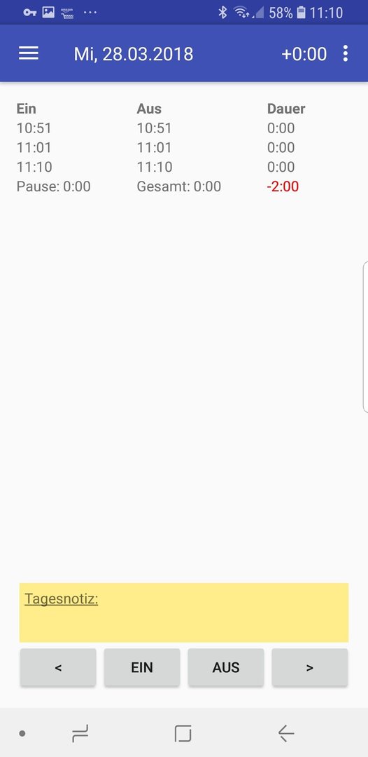

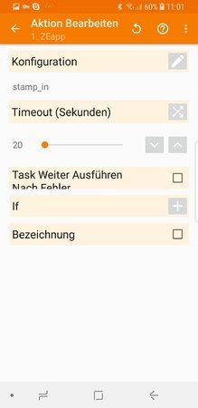

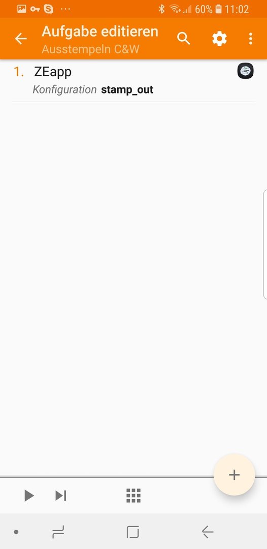

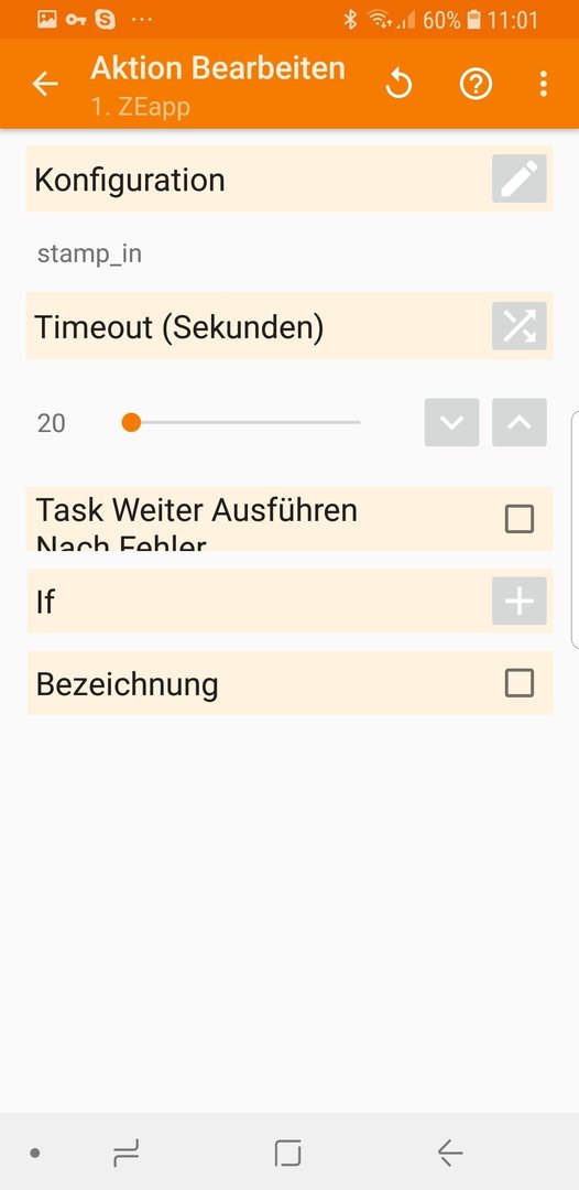

Ich bekomme mich eingestempelt. Aber nicht ausgestempelt oder er stempelt mich sofort ein und wieder aus.

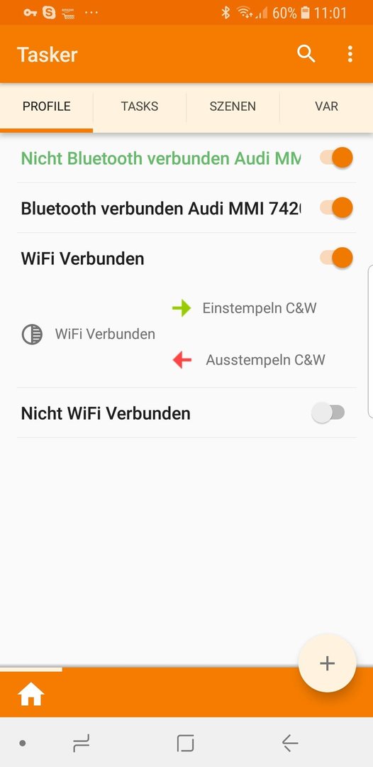

Ich habe ein Profil angelegt:
Status: Netzwerk - Wifi verbunden -
Dort Suche ich die SSID und MAC
Dazu erstelle ich den Task
Plugin - ZEApp - einstempeln
Das funktioniert soweit auch.
Aber ich bekomme es nicht hin, wenn ich das WLAN verlasse, das ich dann wieder "ausgestempelt" werde.
Ich habe schon ein Profil wie oben nur mit dem Haken bei "umgekehrt" probiert.
Auch habe ich versucht einen Task mit einer Variable zu erstellen, was ich aber nicht so richtig verstehe.

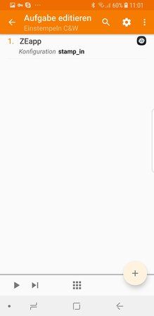

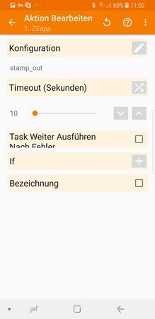

Hier mal meine Konfiguration
[doublepost=1522228342,1522228076][/doublepost]Hier mal ein Blick in die ZEAPP

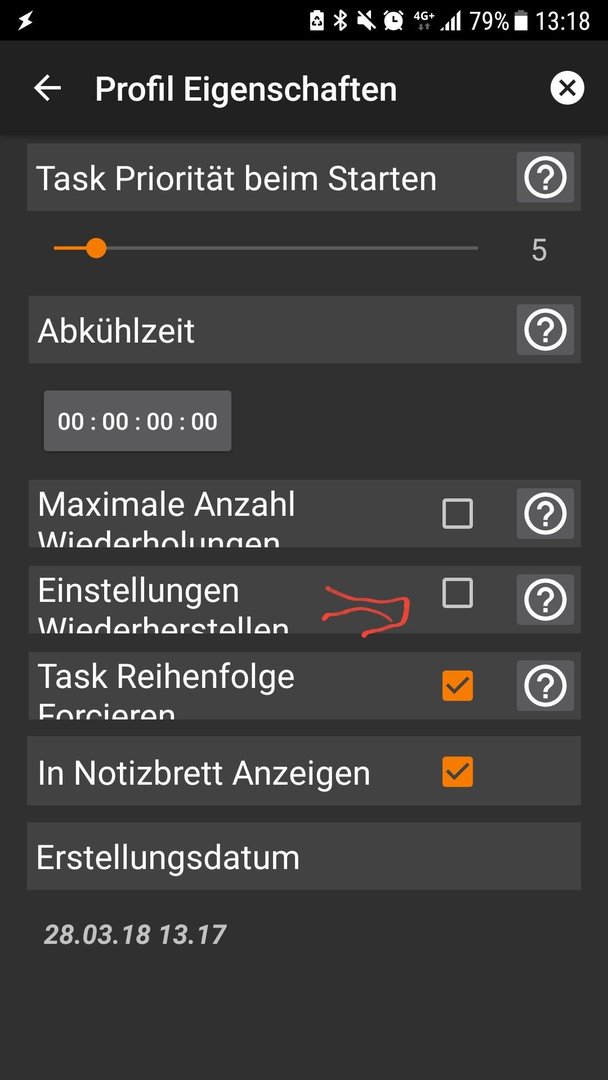

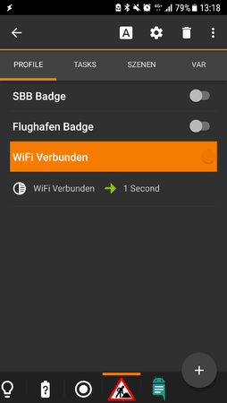

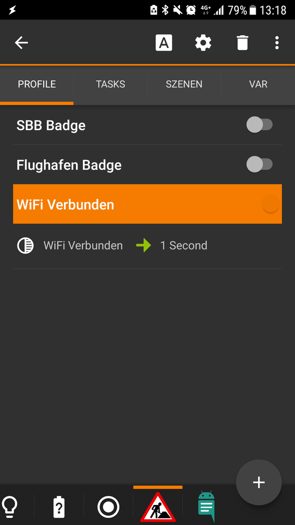

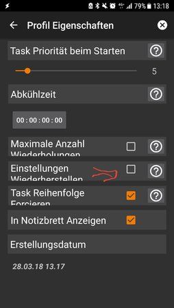

Versuch mal
Profil markieren > Profil Einstellung > Einstellung Wiederherstellen = Hacken raus

Ich habe es raus gefunden
reddit: the front page of the internet
Man muss bei dem Profil
Wifi verbunden - aktiv - beliebig
einstellen.
