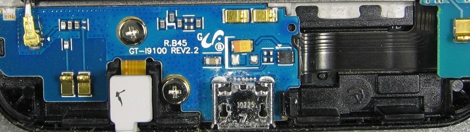

Tja und wieder ein angeblicher Wasserschaden... genau wie bei mir. Erstaunlich, dass diese Korrosionsschäden fast ausschließlich im Bereich der USB Buchse auftauchen und nur dort, der Rest der Platine ist komischerweise nie betroffen.

Hab das Teil dann aufgemacht und mir den angeblichen Korrosionsschaden mal näher angeschaut unter einem Mikroskop.
Die "Korrosion" konnte ich mit einem trockenen Pinsel beseitigen (Druckluft hätte sicher auch gereicht), kein Verletzungen der Leiterbahnen oder Platine.
Mir war sowieso der Zusammenhang nicht klar, wieso durch eine korrodierte USB Buchse der Hörerlautsprecher auf einmal ganz leise war und eine Front LED nicht mehr ging. Zumal alle !! USB Funktionen (Laden,Datenübertragung etc.) einwandfrei funktionierten.
Ich hab dann die Platine mit einem spez. Elektronik Reiniger behandelt und auf einmal geht auch der Hörerlautsprecher wieder, zwar nicht so laut wie vorher aber zumindest brauchbar.
Wahrscheinlich war bei mir einfach die Mindesthaltbarkeit zu früh abgelaufen - nämlich in der Garantiezeit- . Ist ja auch klar, das Samsung mehr Interesse hat neue Geräte zu verkaufen als zufriedene "Alt"- Nutzer. Und ein 2 Jahre altes Smartphone ist ja eh schon Mega-alt...
Ich mache da W-Support und anderen auch nicht direkt einen Vorwurf, die müssen sich einfach an die Vorgaben von Samsung halten. Aber ich denke die wissen selbst ganz genau, was da abgeht ;)
Der USB Port sieht aber schon ganz schön mitgenommen aus, mich wundert da nicht das W-Support, Datrepair die Reparatur nicht durchgefüht hat.
Auch wenn du es jetzt selber wieder hin bekommen hast, was ja gut ist darf man da leider W oder D keinen Vorwurf machen.
Das hast du ja auch nicht gemacht, er würde ich mich fragen was Samsung da für empfindliches Zeug verbaut.
Das sieht durch die ext. Vergrößerung nur so aus. Wie ich das S2 aufgemacht hatte, hab ich mit bloßem Auge- auch nach intensiver Suche- erst gar nichts sehen können. Und wie gesagt, die "Korrosion" an den USB Pins war mit einem Pinselwisch weg...
Du hast recht, ich mache den Reparatur Partnern auch nicht unbedingt einen Vorwurf, die sind an die Herstellervorgaben gebunden aber ich finde es schon merkwürdig, das besonders Samsung Geräte mit diesen "Schäden" doch sehr häufig auftauchen
Ja bei Samsung kommen diese Schäden sehr oft vor.
Gut W-Support schaut sich das ja auch so groß an wie von dir gezeigt.
Dann sehen die das ganz schnell, und entscheiden dann so wie bei dir.
Aber mach dir doch einen Schutz in denn USB Anschluss.
