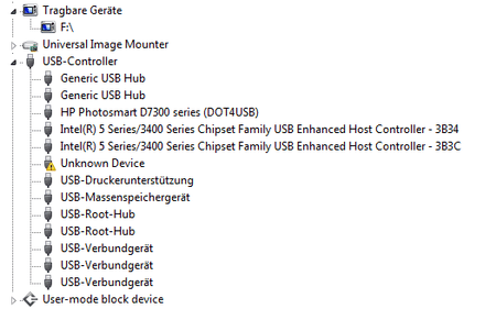

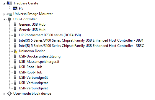

@S-Phoner
Manchmal erkennt der PC das Phone nicht. Dann ist in der Gerätemanagerliste unter USB-Controler -> unknown Device (am Stecker das gelbe Ausrufezeichen).
Einfach nochmal den USB aus dem PC ziehen und wieder einstöpseln (solange der PC kein USB Gerät erkennt in der unteren Task Leiste, ruhig mehrmals versuchen).

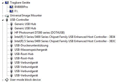

Wenn der PC das Phone erkennt listet er in Tragbare Geräte als BV8000PRO.

@Kenntnix
Nach dem Verbinden wird im Gerätemanager ein Tragbares Gerät hinzugefügt.
@S-Phoner
schau mal in deinen Benutzerordner bei Unterhaltung
Ok dann wird das Gerät erkannt. Ist unten in der Task Leiste auch ein Symbol USB Stecker mit grünen Haken, dann must du vor dem entfernen des Phones vom PC erst (MTP oder USB) auswerfen (entfernen).
