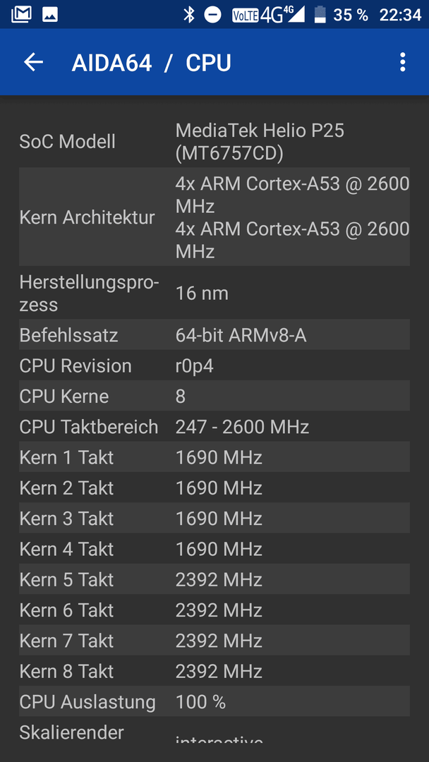

Du hast Recht, ich jetzt verschiedene Hardwaretests ausprobiert, und alle haben gesagt das ich einen MT6757CD Prozessor habe. Nur Adia64 sagt das es ein P25 ist.
Es dürften (wenn überhaupt) wenige P20 und meist P25 verbaut worden sein. Wenn ich das richtig in Erinnerung habe sind das beides sehr ähnliche Versionen des MT6757, dargestellt durch andere Buchstaben hinter der Zahl. Diese sub-versionen richtig zu erkennen ist wohl etwas kompliziert für test-apps.
Laut Aida hab ich auch einen P25
Scheint vielleicht wirklich was dran zu sein an der Sache.
Jedenfalls nervig... Gerade wieder ein Reboot aus heiterem Himmel -.-
