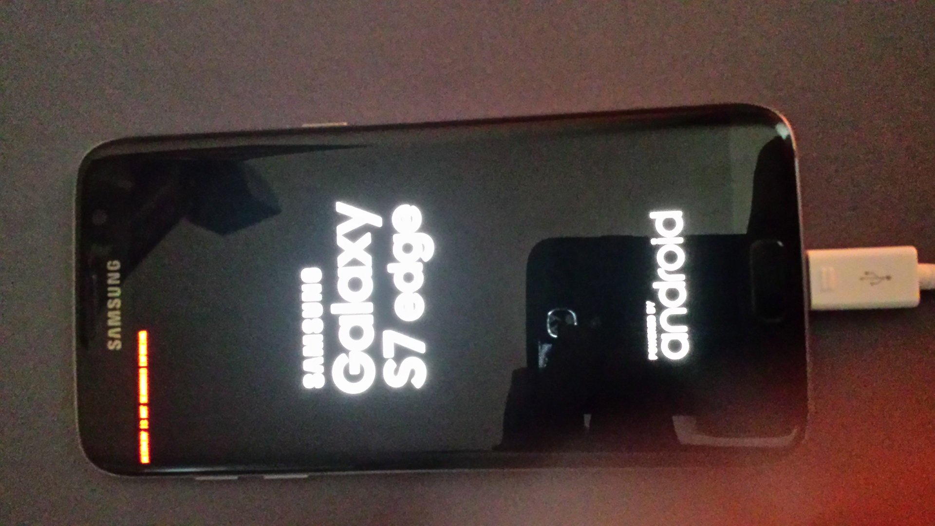

Hallo mein Handy hat sich aufgefangen und es geht nicht mehr , weiß jemand was ich tun kann oder an was es liegt ?
@Dadagsix
hast du gerootet oder normal
Bearbeitet von: hagex - Grund: Schrift normiert, Gruß von hagex

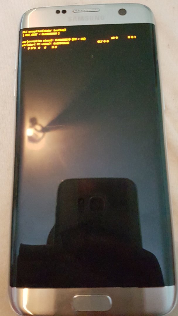

ich habe bei meinem Handy schon öfters CF-Autoroot gemacht aber heute ist etwas schiefgegangen.
Alles gemacht wie immer, Samsung S7 Edge ins Download-Modus gebracht, Odin gestartet, CF-Auto-Root-hero2lte-hero2ltexx-smg935f.tar.md5 ausgewählt, Start gedrückt.
Jetzt sieht es so aus wie auf dem Bild und oben steht recovery is not seandroid entforcing.
Ich kann drücken was ich will und es geht nichts mehr. Nur bei der Kombination Home + Power Taste
geht der Bildschirm kurz aus aber dann erscheint wieder das gleiche Bild.
Weiß nicht mehr was ich machen soll und bin auf eure Hilfe angewiesen.
Vielen Dank
Gruß Standula
[doublepost=1475946302,1475940479][/doublepost]Hat sich erledigt, Handy läuft wieder.
Nach einem langen kämpfen kam ich doch noch in den
Download-Modus und konnte mit einer aktuellen CF-Auto-Root-hero2lte-hero2ltexx-smg935f.tar.mdf
erfolgreich rooten.
Ich hatte vorher ein Update gemacht aber nahm die alte Datei.
Noch einen schönen Abend
Gruß Standula
