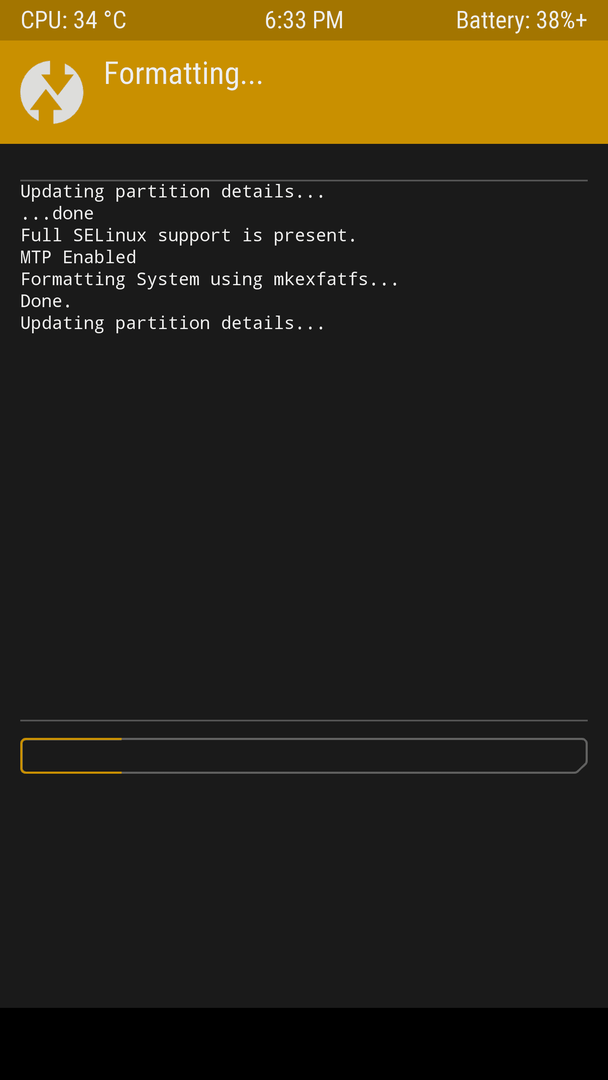

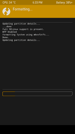

Ich habe soeben mit der Anleitung versucht mein S7 Edge per TWRP Recovery das Renovate Edge Custom Rom zu installieren. Jedoch hängt es nun im Bootloop; das Samsung Logo ploppt alle 4-5 Sekunden neu auf. Lediglich ins Recovery Menü komme ich noch, da bringt jedoch ein erneutes flashen der Roms, geschweige denn der Original Firmware über Odin überhaupt nichts.
Ist mein Gerät nun gebrickt? Was kann ich tun?
Ich hab absolut keine Ahnung wo da der Fehler liegen könnte...
Und weil das ganze so schön ist, hat er sich nun dort auch noch aufgehangen.
Kommst du noch in den download modus (Lautstärke runter + home + on/off) ?wenn ja flashen eine originale und fertig
Nein, überhaupt nicht ./
Auch nicht wenn der akku leer ist..also selbst aus geht?
Dann wird mir lediglich ständig die Ladenanzeige angezeigt und das Gerät lässt sich nicht mal mehr ausschalten. Habe es jetzt einfach mal in die Reparatur gegeben, mal schauen, was bei rauskommt.
