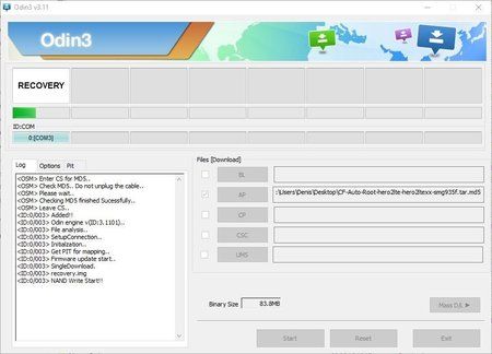

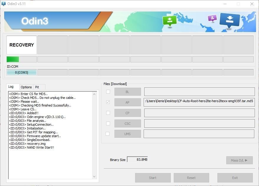

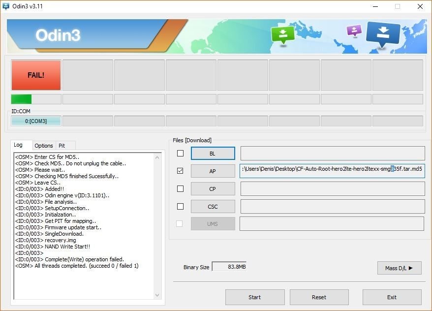

Heute hat dann einer bei XDA die neuste APF2 hochgeladen (G935FXXU1APF2 (Netherlands - PHN) - Post #1284 .... kann man Links nicht kürzen?!). Da meine OTA Updates eh nicht funktionieren und die Akkulaufzeit unter APD1 schlechter wurde hab ich mir dann die 4 Teilige Firmware ( mit passendem CSC ) runtergeladen. Habe alles bei Odin eingefügt und ab da geht gar nichts mehr. Mal wurde der Flash bei boot.img mal bei system.img abgebrochen. Ich bin danach eine Zeit lang nicht mehr in den Downloadmodus gekommen. Mir wurde nur eine Fehlermeldung angegzeigt, dass ich mit dem Samsungtool mein S7 zurückstellen soll. Habe ich dann auch versucht. Das Tool hat nur die "aktuelle", also APD1 wieder runtergeladen. Toll dachte ich, das Tool biegt es wieder hin... aber nein, der Fortschrittbalken blieb ganz links hängen.
Flashe ich nur den Bootloader, komme ich noch in den Fastboot. Habe da mal alles gewiped, hilft aber nichts. Habe dann wieder CF Autoroot flashen wollen um wieder an TWRP zu kommen. Hat aber nichts gebracht, der Vorgang hängt bei NAND Write Start!!!

Edit: läuft nun wieder. Firmware von Sammobile, PIT mitgeflasht und zu guter letzt EFS Clear, Bootloader update und dann (weil es da immer noch nicht lief) NAND Erase. Wollte heute schon wirklich zum Telefongeschäft mit laufen...
