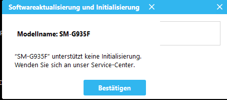

Geht doch einfacher. Schließ an den PC an und mach mit der Software SmartSwitch eine Notfallwiederherstellung. Da wird ganz automatisch die Software auf dein S7 geflasht.
@hulkhardy1
der smart switch findet das tel nicht.
[doublepost=1490973110,1490972839][/doublepost]Das macht er

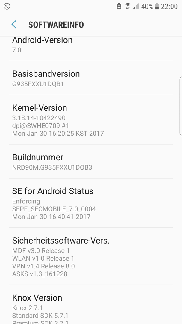

Hallo mein S7 edge Startet während des Tages immer wieder neu abwich ich Wipe Chace gelöscht habe liegt es an dem Android Nougat 7 Wer kann mit da Tipps geben .
