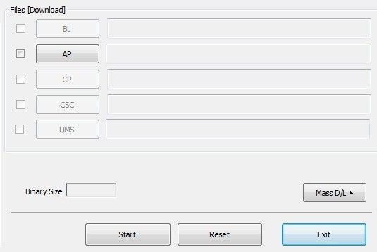

gestern Abend habe ich erstmals versucht ein android Gerät (SM-G935F, S7 Edge, andoird Nougat 7.x) zu rooten, zuvor habe ich das nur bei einem iPhone (erfolgreich) geschafft. Leider kam es so wie es kommen musste. Ich habe die falsche Version installiert, nämlich die VD2, statt wie eigentlich passend die VIA von O2. Das Resultat war, dass das Handy beim Samsung Logo für mehrere Stunden hängen geblieben ist. Dann habe ich abgebrochen und es ausgeschaltet. Dann habe ich mir die offizielle Samsung Firmware geholt und wollte diese dann wieder aufspielen in der Hoffnung, dass alles dann wieder funktioniert, aber in Odin konnte ich nur die AP Datei auswählen, habe mit dieser aber auch gestartet. Der Vorgang ist nicht zuende geglaufen, da ich auch hier nach einigen Stunden abbrechen musste. Wenn ich es jetzt hochfahre, oder Versuche in den Download oder Recovery Modus zu gelangen, wird mir angezeigt "An error has occured while updating the device software. Use the Emergency recovery function in the Smart Switch PC software".
Soweit so schlecht. Jetzt habe ich mir dieses Smart Switch runtergeladen, aber habe gesehen, dass hier eine Seriennummer benötigt wird. Die werde ich jetzt suchen. In der Zwischenzeit wäre es gut wenn ihr mir das weitere Vorgehen erklären könnt. Also ich muss jetzt erst dieses Emergency Recovery machen und dann? Habe ich dann die Samsung Firmware drauf? Oder muss ich dannach erst wipen und dann in den Downloadmodus, um dann die Firmware selber zu installieren. Und wenn das so ist wie kann ich die mehrteilige Firmware installieren? (s. Bild)Wäre sehr gut wenn mir jemand helfen würde das Gerät wieder zum laufen zu bringen ich bin echt total aufgeschmissen ohne Handy, zumal ich ungerne ein Handy mit Root einschicken würde, was leider auch viel zu lange dauern würde und ich ohne wipe etwas Angst um meine sensiblen Daten hätte.
Danke schonmal!
EDIT: So das mit dem Emergency Recovery habe ich gerade ausprobiert. Es sagt "SM-G935F" unterstützt keine Initialisierung. Wenden Sie sich an unser Service-Center. Was mache ich jetzt?
EDIT2: So es nochmal neu geflasht hiermit...:
Jetzt hänge ich allerdings im Bootloop drin und es sagt immer wieder no command mit diesem Android figürchen. In den recovery modus komm ich auch irgendwie nicht. JEmand ne idee? Ich dneke ich brauche die aktuellste firmware aber wo bekomme ich die? Hat jemand einen link?

Wenn man sich unsicher ist, sollte man das rooten sofort lassen, denn dein Knox Counter ist nun auf 1 und somit ist die Garantie weg und du kannst dies zu 100% nicht rückgängig machen.
Suche eine Odin Version und flashe eine 4-teilige Firmware. Dann ein Reset und alles sollte wieder gut sein.
Und nächstes mal am besten vorher überlegen. Nicht böse gemeint :)

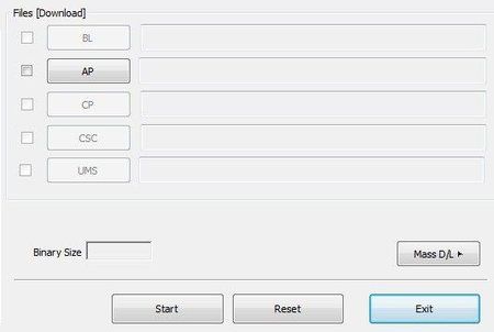

ich kämpfe nun schon seit 3 Tagen um mein Galaxy S7 Edge SM-G935F. Ich hab versucht Superman bzw. auch Batman ROM zum flashen (mit TWRP), scheinbar dürfte dabei allerdings etwas schief gegangen sein und jetzt bootet mein Gerät nicht mehr.
Ich hab bereits mit zahlreichen Anleitungen versucht per Odin wieder die original Samsung Firmware zu flashen, aber leider bootet die auch nicht.
Zuletzt hab ich es jetzt mit eurer Anleitung probiert:
* SamFirm File: SM-G935F_1_20170526154229_v748mkzo6s_fac.zip.enc4
* SmaFirm Version: G935FXXU1DQEI/G935FVFG1DQE3/G935FXXU1DQD7/G935FXXU1DQEI
Nach dem flashen startet das Gerät neu und ein blauer Bildschirm mit Android Symbol oben kommt. Dort steht dann kurz "Erasing", dann "Installing system update" -> Prozentanzeige geht bis 32% und anschließend nochmal kurz "Erasing". Danach kommt ein Restart, das Samsung Logo erscheint und blinkt drei vier mal. Anschließend frierts ein und wenige Sekunden später startet das Gerät wieder neu. Nach diesem ersten mal booten schaffts es nur noch bis zum Anfang des Samsung Logos und hängt sich schon beim Zeichnen von "SA", manchmal "SAMSU", etc.. auf und startet dann wieder neu.
Recover Modus komm ich mit der Samsung Firmware leider auch nicht, da kommt ebenfalls blauer Schirm mit weißem Android Logo und nach ein paar Sekunden "Installing system update" ist wieder Schluss.
Ich hatte jetzt auch schon zweimal einen Black Screen of Death (schwarzer Bildschirm + blaue Notification LED) und beide male half nur warten bis der Akku leer war, ein Force Reboot etc. funktionierte nicht!
Der Download Modus funktioniert hingegen wunderbar, auch flashen und Benutzen von TWRP klappt ohne Probleme. Nur das richtige Android Booten geht gar nicht :-(
