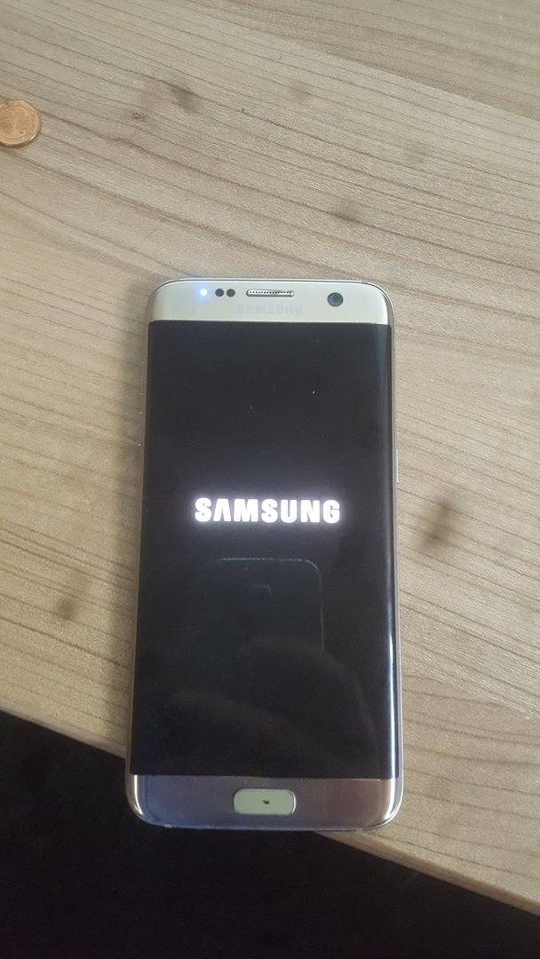

Hallo Zusammen,
Mein Handy hing vorgestern nach dem Neustart in einer Bootschleife.
es startete also immer wieder beim Samsung Logo Neu.
Das Logo pulsierte auch nach paar sec. nicht mehr, schätze frozzen.
Nach etwas google´n habe ich den Tipp mit flashen befolgt.
Dies war auch ohne Fehler oder Prob. möglich mit dem Programm ODIN3.12.7!
Allerdings konnte ich keine OEM Sperre aufheben, handy ging ja nicht mehr an...
jetzt komm ich trotzdem nur bis zum ständig pulsierenden Samsung Logo.

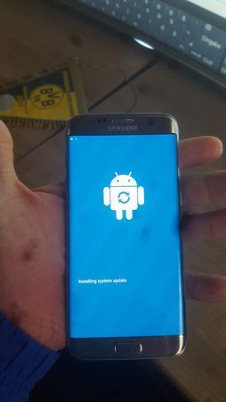

Und der blaue Installationsbildschirm kommt nach dem flash nur ganz kurz, scheint so als ob es Android nicht installiert.
Hab ein paar Bilder vom Download- u. Recoverymodus.
Hoffe mir kann jemand sagen das es noch zu retten ist.
Besten Dank im vorraus!!!!

Das der blaue Installationsbildschirm nach dem FW flash nur kurz erscheint ist normal.
Wie lange hast du es mit dem pulsierenden Samsung Logo liegen lassen?? 5-10min. sollte man dem Gerät schon Zeit geben...
Reaktionen: uwecash
@T33
Schon mal 7 Stunden, hat leider nicht viel gebracht:(

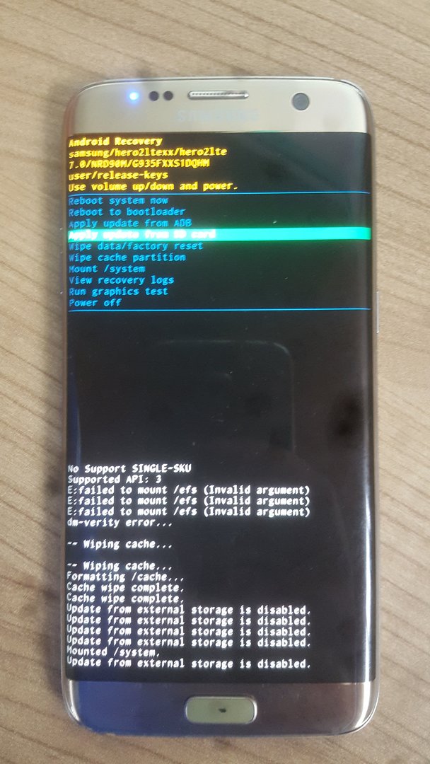

Nur im Recovery Fenster ist immer ein Fehler, wenn es denn einer ist?
Sorry für die schlechte Bildquali., is vom Ersatzhandy....
Öffnet sich das Recovery nach dem FW flashen allein und führt diese Vorgänge aus oder versuchst du dort irgendwas von der SD Karte zu installieren?

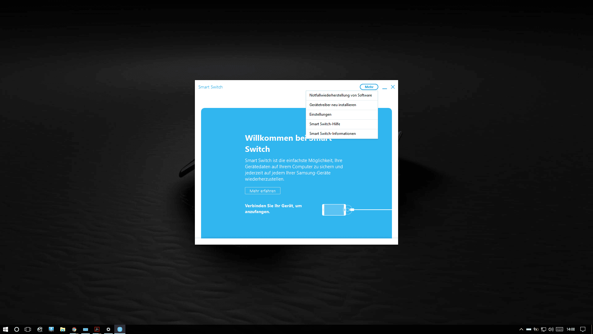

Edit: Wenn nach Anleitung vorgegangen wurde und mit Odin kein Erfolg besteht, könnte das damit zusammen hängen das FRP LOCK aktiv ist. Schau mal auf die Beiträge #220 und #221, mit Smart Swich besteht jetzt noch die Möglichkeit einer Notfallwiederherstellung. Smart Swich soll wohl in der Lage sein den FRP-Wert zu überschreiben.
Ja erst kurz der blaue Installationbildschirm kommt kurz und dann lande ich immer im Recovery-Menü.
SD-Karte habe ich vor dem 1. Flash raus und seitdem nicht mehr rein.
Falls du wegen den anderen Fehlerpunkten fragst, da hab ich mich mal durchs Recovery-Menü geklickt....
Also der eingekreiste Fehler wird von selbst ausgeführt!
Reaktionen: T33
Habe Beitrag #230 nochmal editiert, wäre jetzt mein letzter Vorschlag.
Edit: Ich würde erst mit Smart Swich versuchen und dann wie in den oben genannten Beiträgen. Wenn das alles nichts bringt, kann man mit Fern-Diagnose leider nicht mehr machen. Dann wird wohl ein einschicken sinnvoller sein...

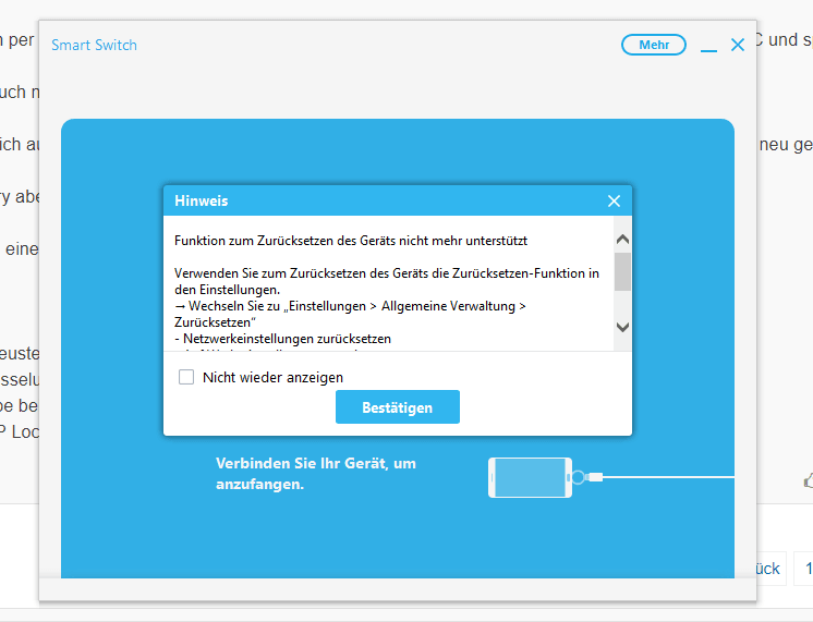

Als ob Samsung auf mich gewartet hat, Achtung etz kommts:
Die haben diese Option aus SmartSwitch raus genommen!!!!!!!!!!!!!!!
Ich flipp ja völlig aus ey:mad::angry::lol::lol::lol::lol::lol:
Jemand ne Lösung?
Zurücksetzen geht nicht mehr..aber Notfallwiederherstellung geht noch..kommt aufs gleiche raus
Ich würde eine vier Teilige Original von Samsung flashen. Dann ist alles zurück gesetzt, so kannst du dann testen ob es funktioniert. Musst halt nur in den Downloadmodus kommen, so wie ich das sehe, geht das ja noch.
Aber in Smartswitch wird mein Handy nicht erkannt.
Und auf Notfallwiederherstellung wenn ich gehe erscheint auch keins in der Liste.
Wenn ich mir Hilfe suche in Youtube z.B. gaben die die Seriennummer usw ein. dieses Feld hab ich ja auch nicht!
Kann nur irgendeinen Code für nen anderen PC eingeben....
[doublepost=1510139343,1510138302][/doublepost]Dieser zweite Tab (Geräteinitiallisierung) in der Notfallwiedererstellung fehlt!!!!
Evtl. wurden da irgendwelche Sicherheitslücken behoben...über Google findet man bestimmt noch ältere Smart Switch Versionen aber ob am Ende der gewünschte Erfolg da ist...?

Dein Recovery zeigt einen Fehler der sich auf den EFS Bereich bezieht. Wenn dieser Bereich einen Schreib oder Lesefehler aufweißt, kann es sein das ein Hardwaredefekt vorliegt. Selbst wenn man das Gerät irgendwie wieder zum laufen bekommt, würde es wohl nur noch als
Spielekonsole einen Nutzen haben. Ich hatte die Fehlermeldung am Anfang nicht richtig wargenommen, dachte da wurde etwas versucht übers Recovery zu installieren...
Glaube auch nicht mehr daran das Smart Switch da was machen kann, einschicken und gut ist.
