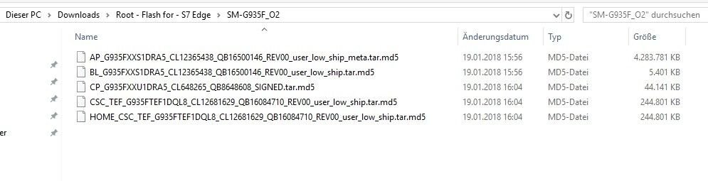

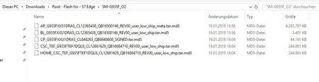

ich hab folgendes Problem mit meinem S7 Edge : ich habe den aktuellen TWRP rauf gemacht, wofür ick 2 Anläufe brauchte .... :)
Dann war ick drin ABER ich konnte keine Roms Installieren WEIL im TWRP der Interne speicher immer mit (0) angezeigt wurde , nur die Speicherkarte hat er erkannt.
Also hab ick ein Data Format gemacht und schwups wurde mir mein Interner speicher angezeigt...
Dann habe ich Lionage 15.1 drauf gemacht aber bei hochfahren kam immer die Meldung : ( so ungefähr ) " Das Gerät konnte nicht verifiziert oder erkannt werden bitte stellen sie es auf Werkseinstellung " aber wenn ick auf den Button drauf klickte passierte nix...
Also habe ich die 14 Version genommen und da ging es , nun hatte ich aber probleme die Gapps zu installieren , es kam immer der Error 20 zum Vorschein...
Irgendwann war ick so genervt das ick die StockRom für mein Handy gesaugt hab und die mit Odin geflasht habe UND DA PASSIERTE ES !!!! Nach dem Flash startet das Handy ganz normal zeigt Samsung Galaxy S7 Edge an und dann kommt der Samsung schrift zu der bewegt sich auch noch ne weile und dann auf eine mal BUMS :
Bildschirm bleibt Schwarz , LED oben Leuchtet dauerhaft Blau nud das Handy regiert auf NICHTS !!! ich muss fast 12h warten bis der Akku alles ist und dann erst komm ick kurz in den ODIN Modus und kann das Handy laden...
Kumpel meinte ick solle mal in Recovery von Samsung wenn es aufgeladen ist und Data Factory Reset + wipe Cache machen und BUMS ick sag den Befehl Phone off und das Handy sieht aus als ob es aus ist ABER es Reagiert wieder nicht bis der Akku alle ist....
ick Hab wieder gewartet und bin bei 100% akku Leistung in Odin hab die Stock Rom =
GALAXY S7 edge / SM-G935F
  • Country / RegionGermany (O2)
  • PDAG935FXXS1DRA5
  • Product CodeVIA
  • CSCG935FTEF1DQL8
  • PhoneG935FXXU1DRA5
Aber auch hier is dann wieder NACH dem Samsung Schriftzug Frezz das Handy und nix geht mehr... , ich nutze die CSC Datei und net die Home_CSC kann das daran liegen ??
Ich hab angst zum Handy Reparatur Laden zu gehen und haufen Geld raus zu werfen wenn ick das Zuhause auch hinbekommen.....
Danke im voraus für jede Hilfe.... :)
