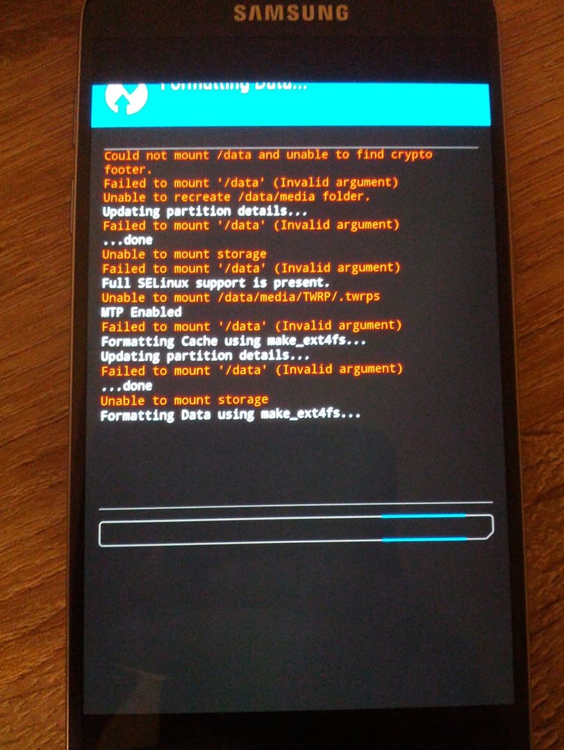

Konnte via Odin TWRP flashen, anbei das Ergebnis einen Reset zu machen, er findet keinen Speicher...
@cxpain
Das ist bekannt.
Das ist wegen der Verschlüsselung der Daten Partition.
Der interne Speicher wird nicht erkannt.
Das ist kein Defekt.
Du brauchst eine modifizierte Version von TWRP.
Welche TWRP Version hast du benutzt?
@cxpain
du musst einmal "format data" wählen und mit "yes" bestätigen.
