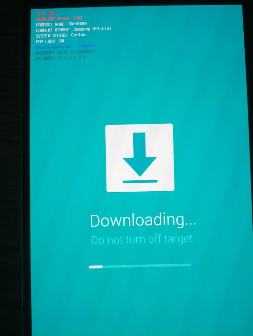

"Erasing" ist normal. Wenn du die 4-Teilige Firmware flasht, wird beim ersten Start ein Script ausgeführt der den Internen Speicher und die Daten Partition löscht. Wenn er da hängen bleibt, hat er beim löschen den defekten Bereich im Speicher erreicht.
USB Debugging ist für das flashen einer original Software nicht nötig.
Also ODIN Download ist erfolgreich beendet worden, nach dem "Erasing" Bildschirm ist es nun aber einfach ausgegangen und reagiert wieder auf gar nichts mehr.... :/

[doublepost=1540722158,1540721694][/doublepost]So sieht es aus
