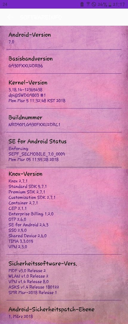

Bitte konkretes Modell nennen, Android ist nicht Android, vor allen Dingen hat Samsung z.b. vieles anders als die anderen eingebaut...
Ach ja, Sorry.
Hoffe hier stehen alle wichtigen Daten.
[doublepost=1523561030,1523560865][/doublepost]Und es ist das galaxy s7

Ich habe es erstmal verschoben, auch wenn es vielleicht später wieder woanders hin geschoben wird, hier kennt man sich dann erstmal besser aus...
