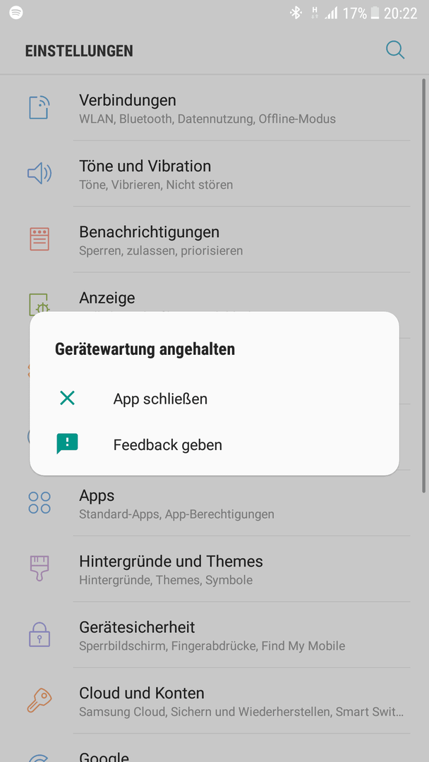

Wie bereits gesagt. Trotz werksreset andauern Abstürze. Ich gebe es bald auf mit dem Telefon. Bislang das welches am meisten Probleme gemacht hat.
@audianer
@Yankee86 :
Ein paar Fragen:
Welche Apps hast du installiert?
Irgendwas besonderes?
Hast du schon mal die komplette Firmware neu aufgesetzt?
Hast du noch Garantie?
Alles custom. Keine besonderen Apps und nix aus der recovery. Kein disabler, keine akkuapps.
Das einzige was mir einfällt wäre die 4-Teilige Stock Firmware zu flashen. Ansonsten könnte es ein Hardwaredefekt sein.
