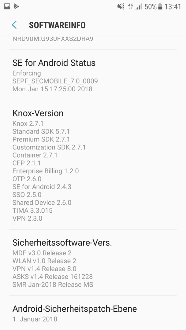

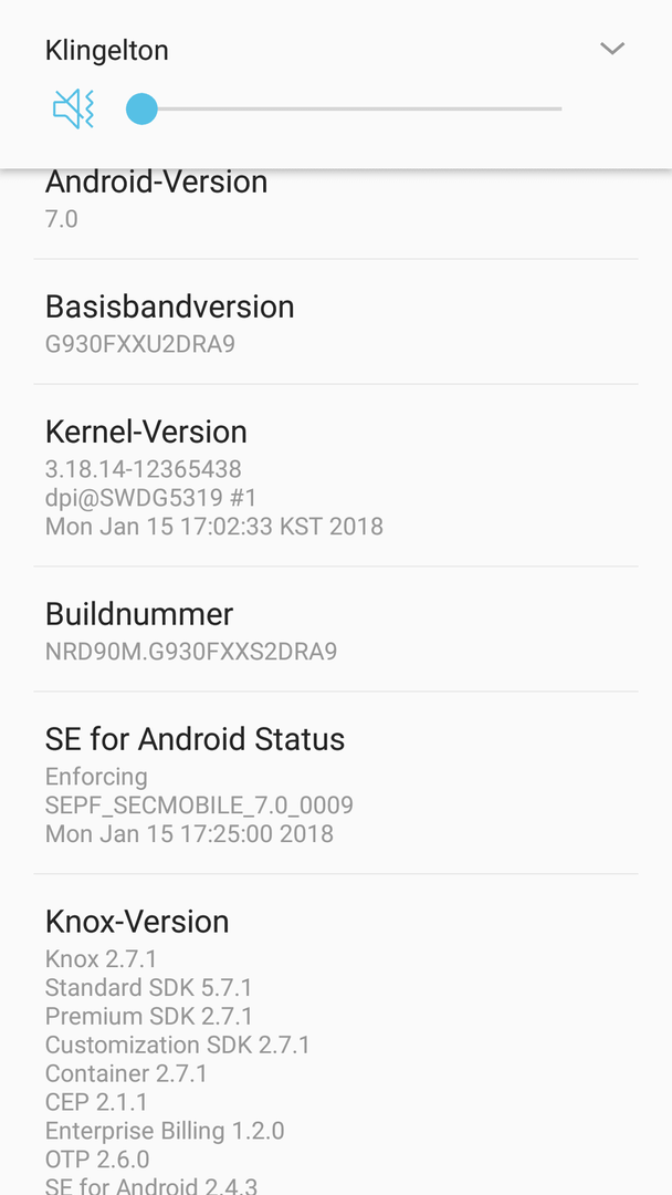

Hallo, ich beobachte diesen Thread schon länger und nachdem ich dann endlich auch das Update auf Nougat gemacht hatte, bestand das Problem bei mir ebenfalls.
Nach dem letzte Patch von Samsung vor ein paar Tagen, besteht das Problem bei mir nun nicht mehr :)
Schmiddel, was für eine firmware Version hast du denn jetzt?
Mmh, welche meinst du?
Unter Telefoninfo habe ich
Basisbandversion, Kernelversion,
Buildnummer, SE, Sicherheitssoftware, Sicherheitspatchebene,...
:rolleyes2:
PDA und Basisband und Firmware
Ich mach das mal so :)
Bearbeitet von: Onslaught - Grund: Bild(er) in den Anhang verfrachtet - Gruß Onslaught
du hast U2DRA9, ich U2DRAG, deins ist neuer
