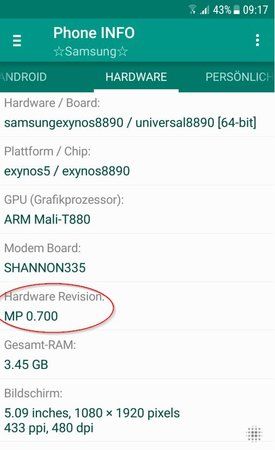

Übrigens, mit meinem neuen S7 (05/2017) hab ich gar keine Probleme - nur mit dem "Alten" (Herstellerdatum 09/2016). Beide mit gleichem Softwarestand aber unterschiedlicher HardwareRevision (PhoneInfo).
@Schelle3 : Damit willst du sagen das Problem entsteht nur aus der Kombination Android 7.0 und erste Charge vom S7?
Was für eine Hardwarerevision hast du und womit hast du sie ausgelesen?
Ob es da einen Zusammenhang gibt kann ich nicht sagen. Ich gebe hier nur meine Beobachtung wieder. Phone INFO ★Samsung★ – Android-Apps auf Google Play
Auf dem älteren ist es die Version 0.700 auf dem von diesen Jahr 0.800
Andere Unterschiede habe ich mit PhoneInfo nicht gesehen.
Reaktionen: Cloud

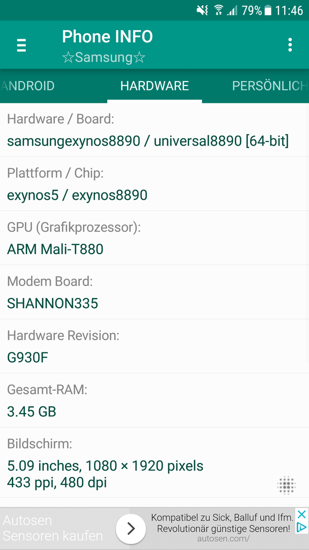

Steht bei mir garnicht da....
