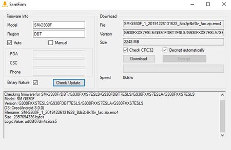

Bei mir füllen sich die Felder "PDA, CSC und Phone" nicht. Der findet aber mit SamFirm einen Datei, die 2,2GB groß ist. Ist das so richtig? Warum steht eigentlich in der Anleitung, dass man NICHT die Home_CSC nehmen soll?
@soda14
Alles korrekt.
Die Felder sind nur für manuelle suche.
Weil es beim Flashen mit HOME_CSC Probleme geben kann. Insbesondere beim Downgrade und/oder CSC Wechsel.
