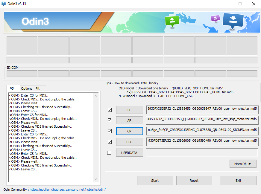

Mach mal einen Screenshot der Dateien die du nun mit Odin flashen wolltest, der genaue Dateiname aller 4 Dateien ist dabei wichtig.
Kannst die Dateinamen ansonsten auch kopieren und hier einfügen.
Dateinamen:
BL: BL_G930UUEU4CRG2_CL13710148_QB18808851_REV02_user_low_ship_MULTI_CERT.tar.md5
AP: AP_G930UUEU4CRG2_CL13710148_QB18808851_REV02_user_low_ship_MULTI_CERT_meta.tar.md5
CP: CP_G930UUEU4CRG2_CP10090194_CL13710148_QB18808851_REV02_user_low_ship_MULTI_CERT.tar.md5
CSC: CSC_OYM_G930UOYM4CRG2_CL13710148_QB18808851_REV02_user_low_ship_MULTI_CERT.tar.md5
(Ich nehme nur die CSC und nicht HOME_CSC da keine wichtigen Daten auf dem Handy sind)

Die Dateinamen im Post passen gar nicht zum Screenshot - was soll das?
Oh, tut mir leid, habe die falschen Dateien im Screenshot. Darunter stehen aber die richtgen Dateinamen.
