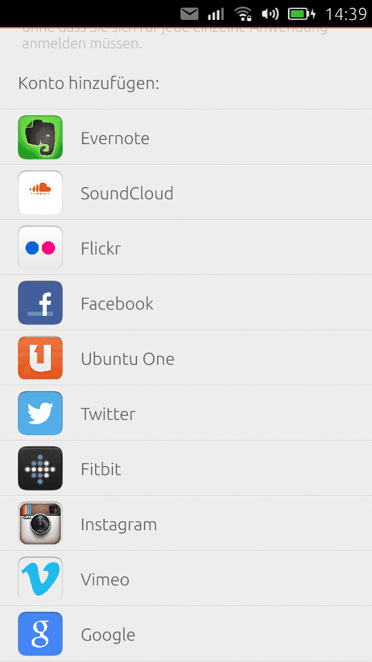

Mir ist alles willkommen was nicht diese inzwischen krankhafte Datensammelei veranstaltet.
Ob du da mit der Ubuntu-Touch-Version glücklich wirst ist fraglich.
Die Version die ich jetzt drauf habe meldet sich per WLAN erst einmal kunterbunt überall an und fragt nach Daten.
Das muss man alles erst einmal per Hand ausschalten!
heb schrieb:
Ich brauche auch nicht 1000ende Programme.
85% der vorinstallierten "Apps", die als Shorcut auf dem "Desktop" sichbar sind, braucht man nicht.
Das was man evtl. benötigt bekommst du nur per "Zwangsregistrierung" über den "Ubuntu-Store".

Zwangregistrierung hört sich schon wieder negativ an.
Da habe ich ja selbst bei Android einen Store gefunden wo ich mich nicht anmelden muss.

Naja, mit dem bq Aquaris E4.5 hast du halt die Möglichkeit zwischen Android und Ubuntu-Touch zu wählen.
Das haben hoffentlich auch die Entwickler verstanden, da darüber schon mehrfach im Internet geschrieben wurde.

Wo will sich das Phone anmelden?
Na bei allen Dingen die beim Erstaufruf von Ubuntu-Touch "freigeschaltet" sind.
Finde ich auch nicht so klasse :(
heb schrieb:
Solange ich aber die freie Entscheidung habe und "nein" als Option bleibt ist mir das auch Recht.
So wie ich das bis jetzt herausgefunden habe kannst du das überall "verneinen".

Bis jetzt kann ich die Kontakte nur zum Telefonieren und für SMS nutzen, da es keinen eigenen e-Mail-Client gibt.
Konten kann man z.Zt. auch nur für vorgegebene Web-Dienste konfigurieren.
Oder ich finde das mit einem "eigenen Konto" nicht?
:confused2:
duno schrieb:
Das geht bestimmt mit syncevolution
Aber für was?
