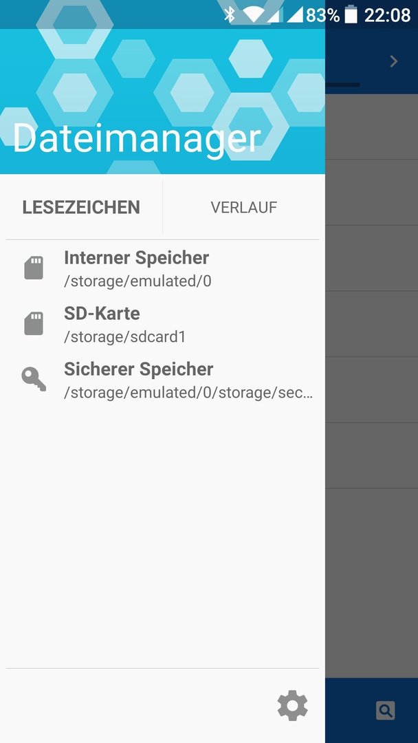

also Update ohne Probleme, SD-Karte im Dateimanager wird angezeigt wie von kole69 beschrieben :)

kole69 schrieb:
Hallo ich kann auf die SD Karte zugreifen indem ich von links über das Display wische und dann SD karte auswähle.
Ich hirni :blushing::razz: ;) Ich hab nach oben gewischt, ich hab nach unten gewischt.........aber offensichtlich kein einiziges Mal von Links nach Rechts:thumbsup:
Danke für den Tipp:thumbup:
