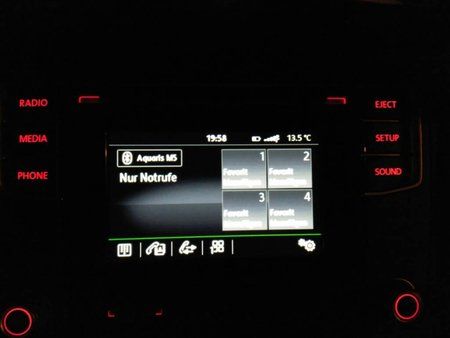

Habe die Firmware heute eingespielt, Update lief ohne Zwischenfälle durch.
Habe nach dem Update mal die Kommunikation mit der FSE im VW getestet, da dies hier mehrfach beschrieben wurden. Bei 3 Ausgehenden und 2 Eingehenden keine Probleme. Jedoch steht im Display des BT im VW kein Netzbetreiber (siehe Foto).
Ob sich die Situation mit den sporadischen Reboots und dein sporadischen Dailerproblemen mit dem Update bessern müssen wohl die kommenden Tage zeigen. Ich halte euch auf dem laufenden.
