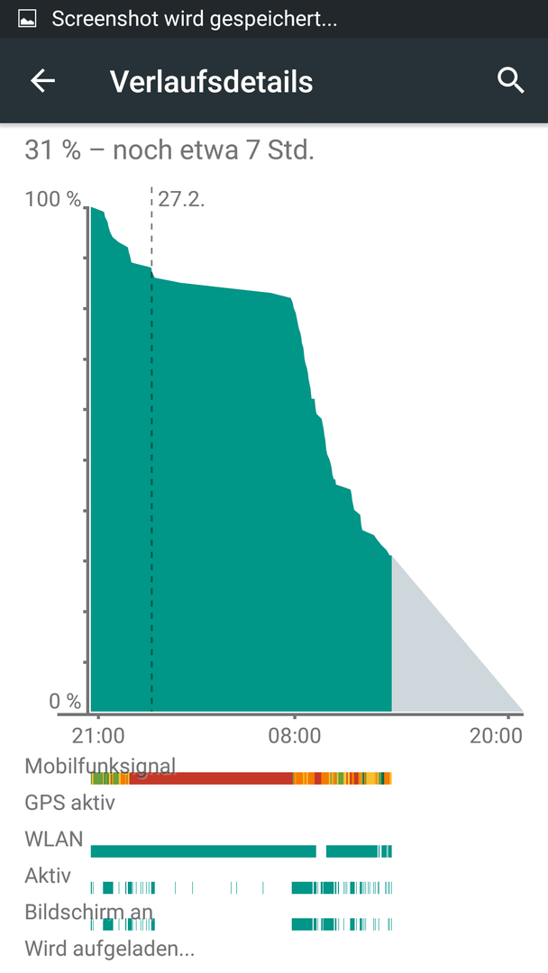

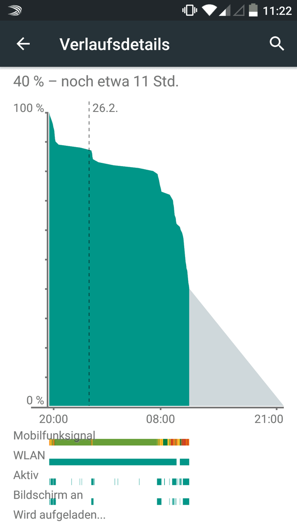

Anbei ein Screenshot von meinem M5.
Wie würde ich denn ein downgrade machen bzw. bei welcher Version trat das Problem nicht auf?
Danke
Das Bild ist jetzt nicht sehr aufschlussreich. Man sieht dass Du seit einiger Zeit sehr sehr schlechten Empfang hast. Das kostet natürlich Akku.
Kannst Du noch einen Screenshot von der Akkuübersicht zeigen mit den prozentualen Anteilen der aktuellen Ladung?

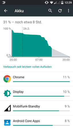

hier
Unter Display. Wie lange war denn der Bildschirm an?
Wäre natürlich mal interessant wie sich der Akku bei guter Netzversorgung verhält.
Display war 3h 18min an.
In der Nacht war der Empfang ja anscheinend gut und der Akkuverbrauch niedrig.
Was mich stört, mein 2 Jahre altes One Mini hält länger.
An meinem Arbeitsplatz ist einfach das Netz nicht so gut, aber das muss doch irgendwie funktionieren.

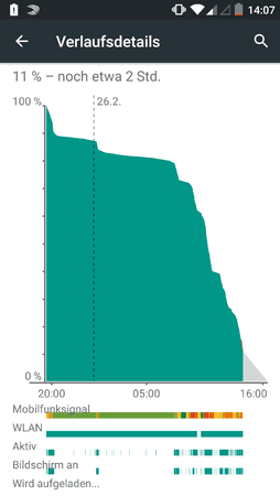

Aktueller Stand ist ernüchternd :( hält wohl kaum noch 2 Stunden

Wow, das sieht bei dir ja richtig schlimm aus:blink:

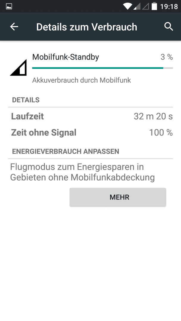

Nach 30 min fehlen fast 10 %akku. Schuld ist Mobilfunkstandby.
War auffällt: Ich hatte die ganze Zeit Empfang!! Nur wenn man den Standby auswertet steht bei Zeit ohne Empfang 100%!!

Also das ist dann wirklich ungewöhnlich die Anzeige! Der Verbrauch beim installieren kann etwas höher sein. Aber hat jetzt nichts mit 100% Zeit ohne Signal zu tun.
Ich würde jetzt mal die Telekom SIM raus nehmen zum Test und noch weiter beobachten.

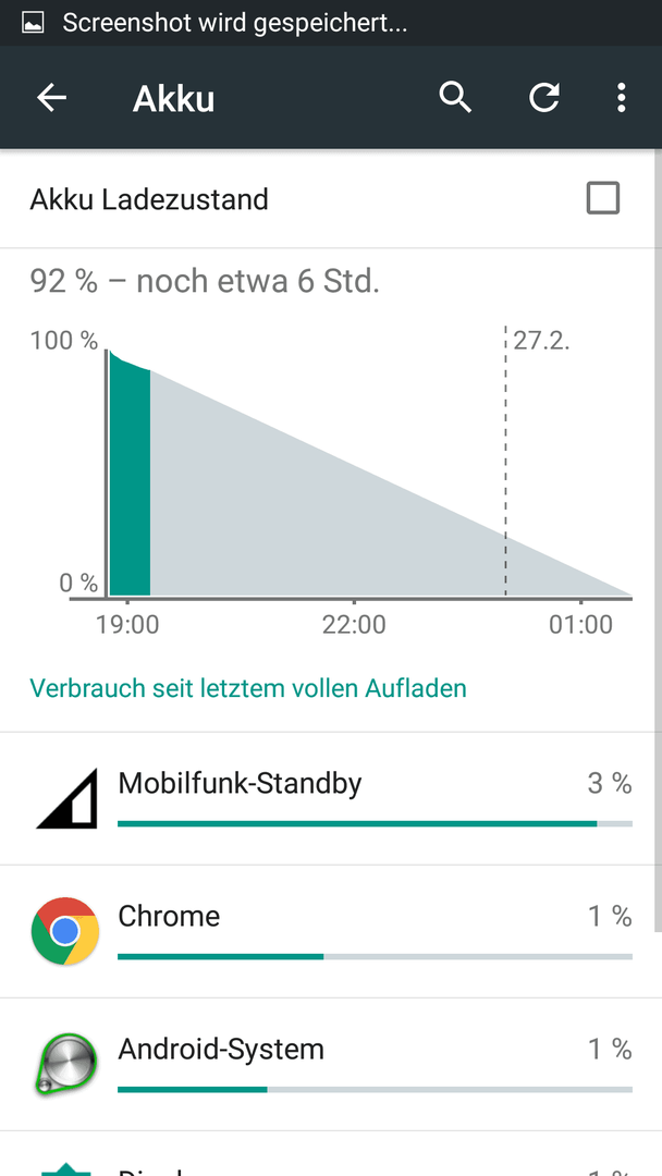

Habe jetzt verschiedene Situationen durchgespielt. Nur jeweils 1 Sim. Mittlerweile sind wieder beide drinnen. Überall verhält es sich ähnlich.

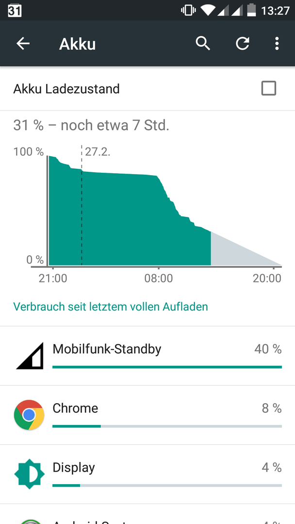

Das Bild hier sagt alles. Oft hat es Empfang, es wird aber so dargestellt als hätte es überhaupt keinen. Habe ich bereits weiter oben geschrieben.
Laut Gsam Battery Monitor verbrauchen auch die Core apps einiges.(Kontakte Speicher, Wörterbuch, Kontakte).
