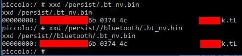

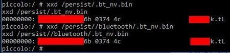

Bei mir existieren
/persist/bluetooth/.bt_nv.bin
und
/persist/.bt_nv.bin
weshalb ich das Pairing-Problem nicht habe.
Mir ist nur nicht klar, warum ersteres bei einigen fehlt :confused2:
@S-I-R Ist eins davon ein Symlink? Sind die beiden Dateien identisch? Wann wurden die zuletzt geändert?
Reaktionen: PowerToTheUser

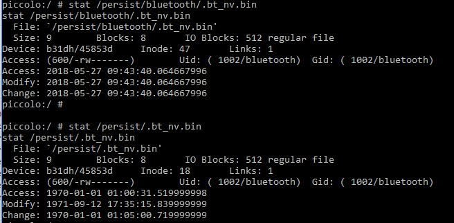

Dito hier bei mir.
Bei mir gibts die .bt_nv.bin unter /persist und in /persist/bluetooth
Nicht wundern beim Datum 27.05. - hatte mich vertippt und versehentlich "getouched". Vorher wars irgendwas mit ~23.03.
