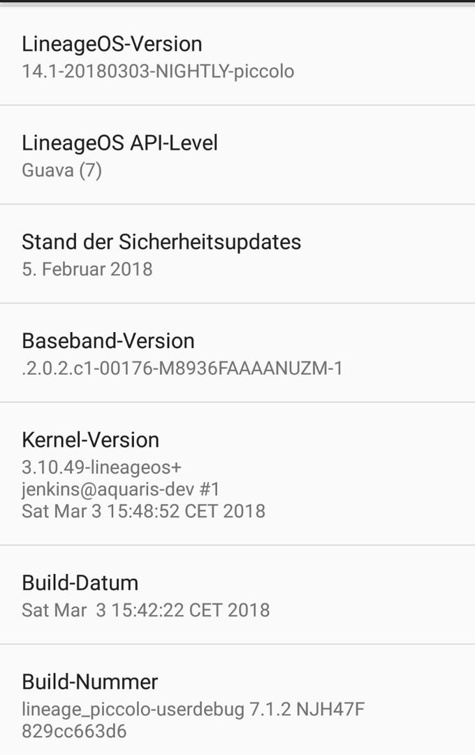

Also nicht aktuell??? :
Reaktionen: Logo78
