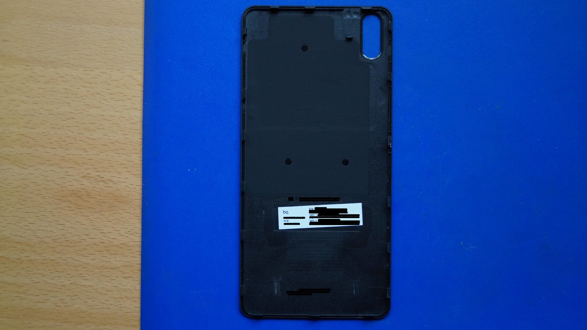

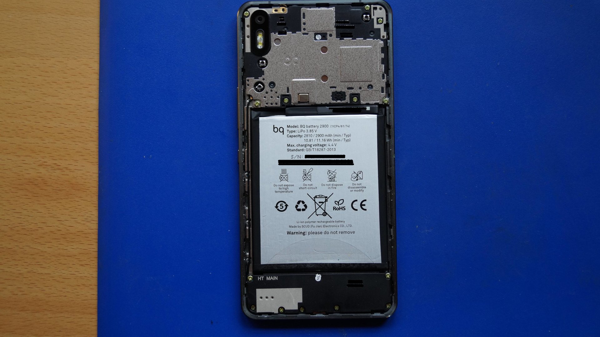

Der Deckel hinten ist abnehmbar. Evtl. hat der sich mit der Zeit durch Temperatur oder Belastung ganz leicht verzogen wenn es jetzt knackt. Ist halt doch Kunststoff. Solches Knacken hatte ich auch schon bei Highend Smartphones wie Galaxy S4, Note 3, Blackberrys damals. Da hilft eigentlich nur ein Alugehäuse wie beim iPhone, aber die haben dafür andere Probleme.
Das Geräusch nach Plastikfolie kann ich euch vermutlich anhand eines X5 erklären. Hinten auf der Rückseite klebt eine Folie. Evtl. hat sich diese Folie bei Dir gelöst.
Des Weiteren ist ein Plastikstreifen am Akku angebracht. Möglicherweise ist dieser die Ursache.
Dazu kommt noch eine NFC Antenne beim M5.
Du kannst ja Deinen Deckel auch mal abnehmen und nachsehen. Das von mir teilzerlegte X5 hat nach dem Zusammenbau immer noch nicht geknarzt.
